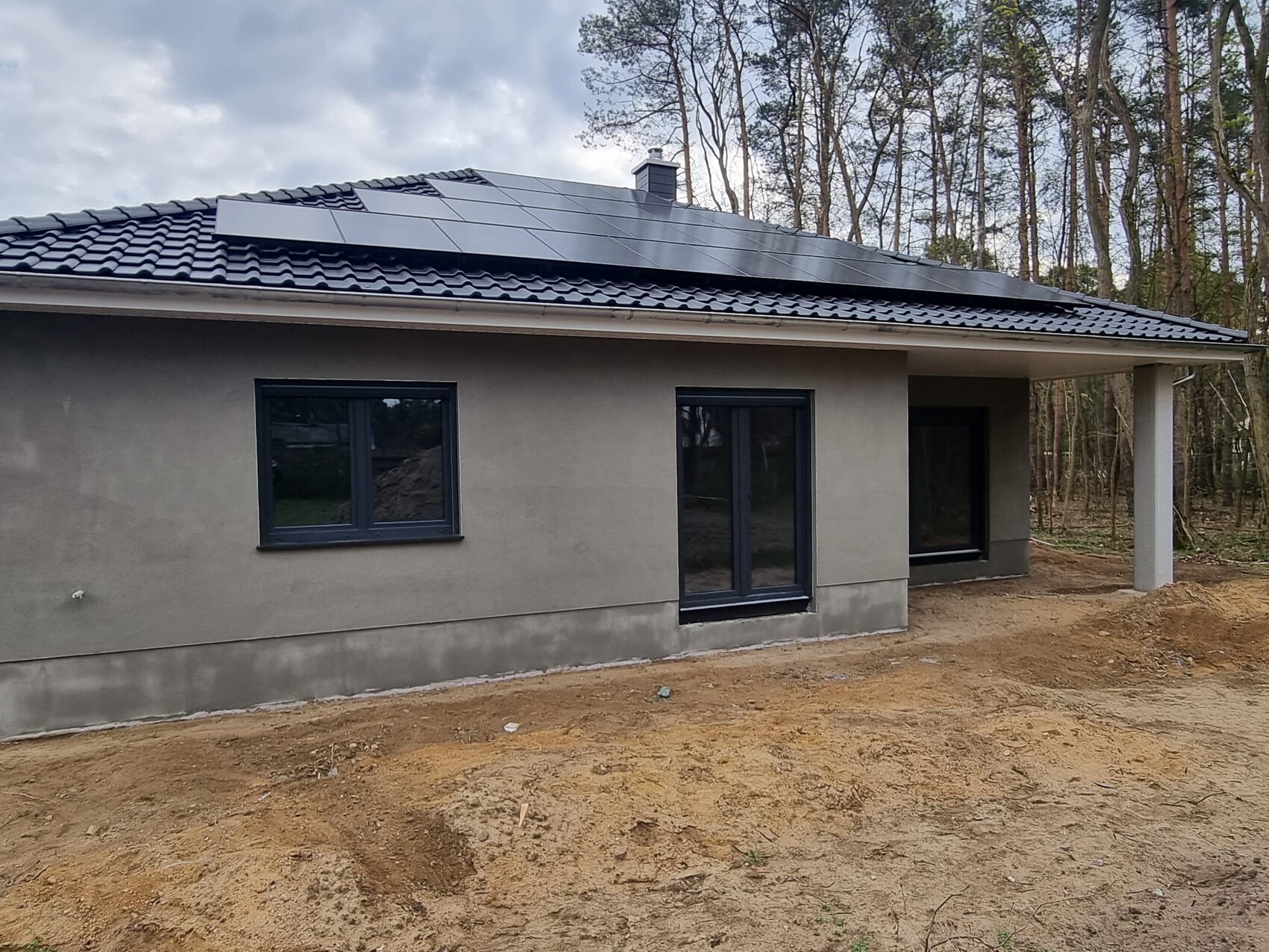

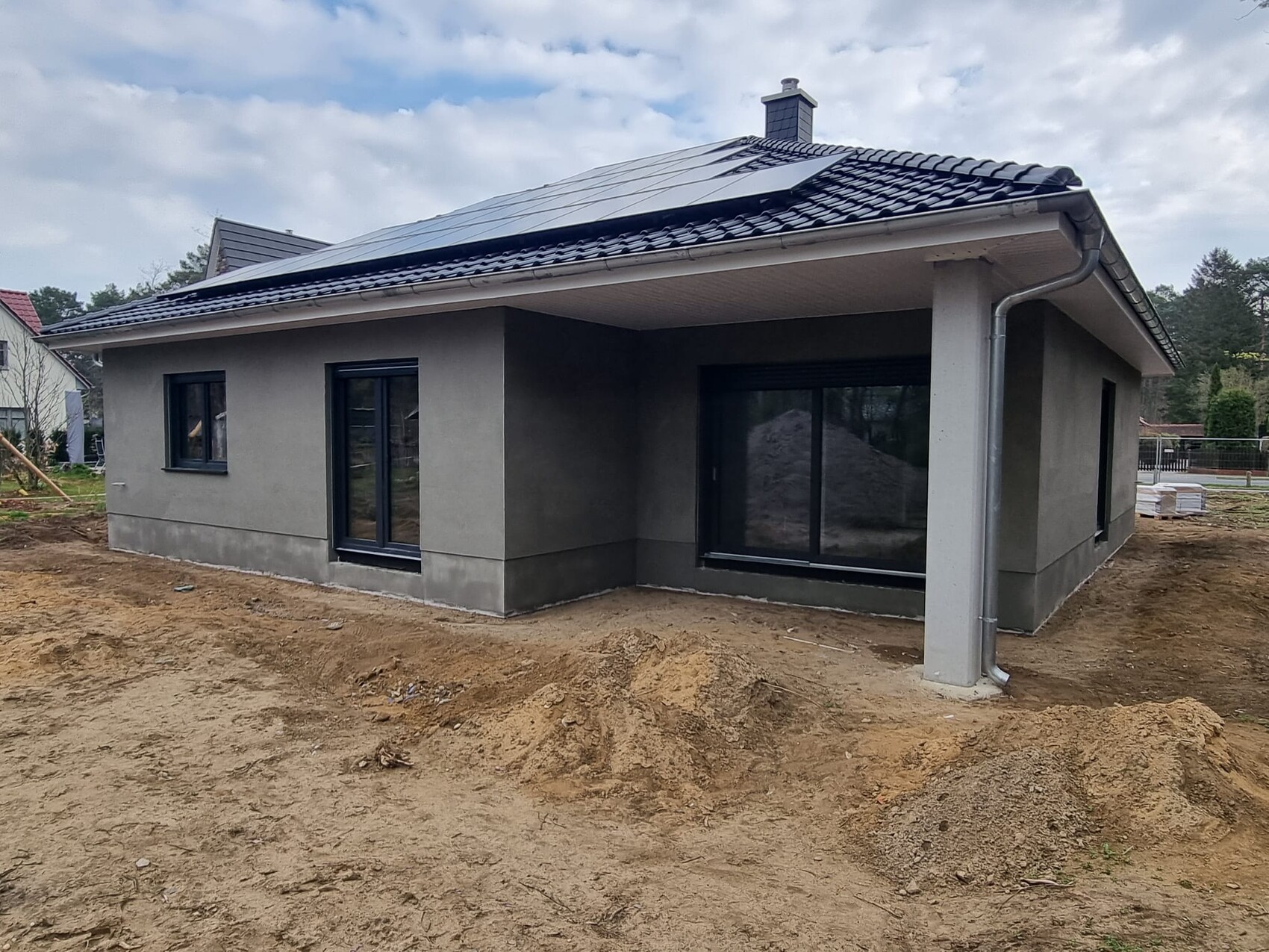

Wir zahlen für die G8 16.500 € inkl. Leistungsoptimierer, komplett schwarz und Montage, Anschluss und nach einem Jahr eine kostenlose Kontrolle. Die Größe liegt bei 13,26 kwp. Angebot und Annahme ist jedoch vom letzten Jahr.

Wenn die Leistungs"optimierer" nicht schon verbaut sind, weglassen! WR mit Schattenmanagement ist günstiger und besser.

Soweit ich weiß, sind die schon verbaut 😎
