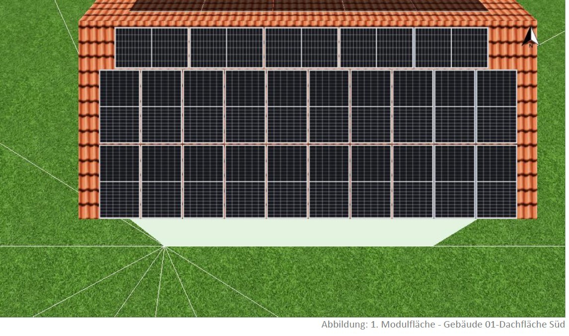

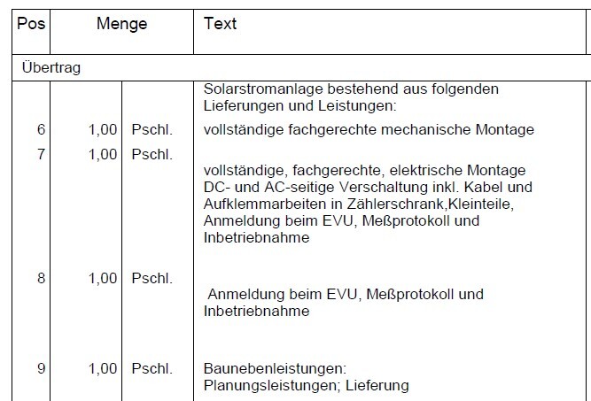

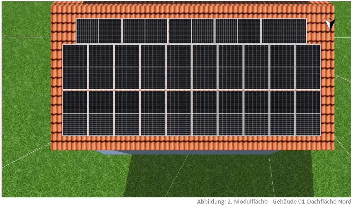

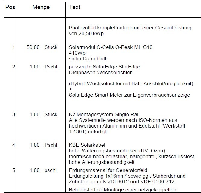

Hallo in die Runde,
es gibt wieder ein Angebotsupdate für unser Einfamilienhaus. Würde euch mal um Unterstützung bei der Bewertung dieses Angebots bitten. Vorgabe an den Solarteur war, das Dach komplett vollzumachen und auf den Speicher zu verzichten:
•Q-Cells Q-Peak ML G10 410 W
•25 Module Süd & 25 Module Nord à 20,50 kWp
Das ganze soll komplett mit Montage und IBN 32.000 € kosten, also 1560 € netto pro kWp. Ist durchaus normal für die heutige Zeit - weder günstig noch teuer, oder?
Anbei die Angebotsdetails und die Dachbelegung. Im Süden wird er die Module aufs Dach legen (25° Dachneigung) und im Norden leicht aufständern (21°).
Grüße!

Wir haben die G8+ mit 340 W je Modul (13,26 kWp, komplett schwarz inkl. Rahmen und Leistungsoptimierern) für 1.100 € netto bekommen. Angebot ist jedoch vom August 2021. Finde 1.560 € schon fast grenzwertig, vor allem bei der Größe.

Okay danke für dein Feedback! Ich finde es auch teuer, aber hilft ja nix... ich versuche auf jeden Fall noch zu verhandeln. Aber 1500 € netto ist doch (leider) das, womit man momentan rechnen muss, oder?

Auch wenn es schwer ist, hast Du evtl. bei anderen regionalen Anbietern angefragt? Falls Du Nähe Berlin kommst, könnte ich einen empfehlen.

Ja, einfach ist es nicht :-) Habe noch diverse weitere aus der Region angefragt. Der eine hat keine Kapazität zum Montieren, hat mir aber die Technik angeboten (ca. 1100 € / kWp). Möchte aber eigentlich ein KOmplettpaket. Auf ein drittes Angebot warte ich noch, da habe ich noch Hoffnung...
Ansonsten haben mir diverse Betriebe einfach abgesagt bzw. gesagt, ich soll nächstes Jahr anfragen.

muss man? Ich kann die aktuelle Lage, die ja auch regional unterschiedlich ist, nicht wirklich vollumfassend beurteilen. Fand meine, vor 2 Jahren bestellte Anlage je KWp schon "zu teuer". Aber gerade ein einfaches Satteldach mit einer relativ grossen Anlage hat ja nur einmal "Einmalkosten". Meine Meinung ist: Unverschämt. Aber egal wann sich die Anlage rechnet, ich würde es wahrscheinlich trotzdem machen (hatte ja mal was von seriösen Prognose die 50-55 Cent je KWh voraussagen erzählt). Und dann sieht diese Photovoltaikanlage, wenn nicht bereits schon ökologisch, auch ökonomisch anders aus.
