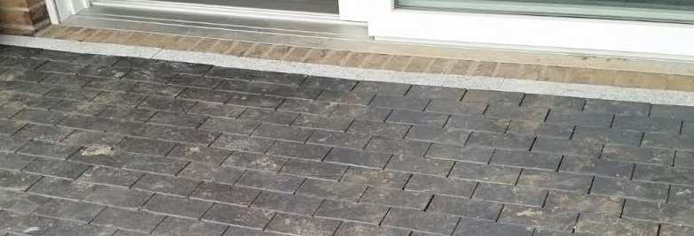

So.. bei uns ist das Pflastern nun fast abgeschlossen. Die Terrasse ist mit dem Pflaster quasi auf Höhe der Rollschicht der Hebeschiebetür (mittlerweile ist Reihe Granit auch mit Klinker ersetzt worden)
Graue Pflastersteine bilden Terrasse und Vorplatz vor einem Haus mit Glas-Schiebetür.
Der Bereich war aber noch nie nass, da gut 2 Meter überdacht und nicht Wetterseite (Ost komplett geschützt und West entsprechend 8 m weg vom freien) - hier habe ich nicht so die Sorge (obwohl das natürlich sicher nicht nach DIN ist)
An der Hausecke ist es allerdings schon dem Regen ausgesetzt - da allerdings keine Öffnungen nach drinnen - halt nur Pflaster auf eher hohem Niveau.
Beim Hauswirtschaftsraum ist es so:
Graue Pflastersteine bilden Terrasse oder Vorplatz neben Backsteinmauer
... das sollten mindestens 15 cm sein.
Wo ich etwas nachdenklich bin ist allerdings die Haustür - zwar haben wir dort 80 cm Dachüberstand und zusätzlich noch ein Vordach von 1,3 m tief, dennoch sind die Steine bei Regen (und Wind) dort schon nass.
Auf der anderen Seite scheinen alle Haustüren so ausgeführt zu sein, oder? Erinnere mich nicht, dass irgendwo eine Rinne vor einer Haustür war oder eine 15 cm Stufe - oder irre ich?

Wir haben ein einstufiges Podest vor der Haustür. Alle unsere Nachbarn hier haben auch ein Podest.
Legurit
Aber zwischen Podest und Haustür keinerlei Abdichtung mehr? Mehr oder weniger ist es bei uns ja auch.
Sebastian79
Guest
Abdichten musst das ja zum Mauerwerk hin.
Nach DIN brauchst selbst am Podest eine Rinne, da OK ja dann das Podest darstellt.
Haben wir aber auch nicht...
