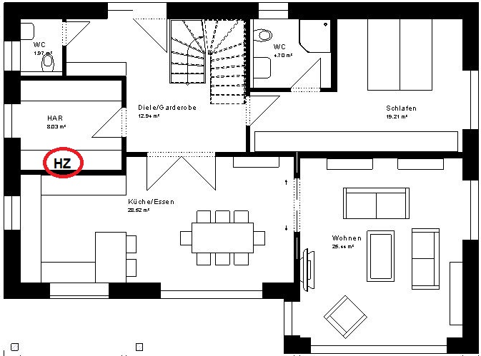

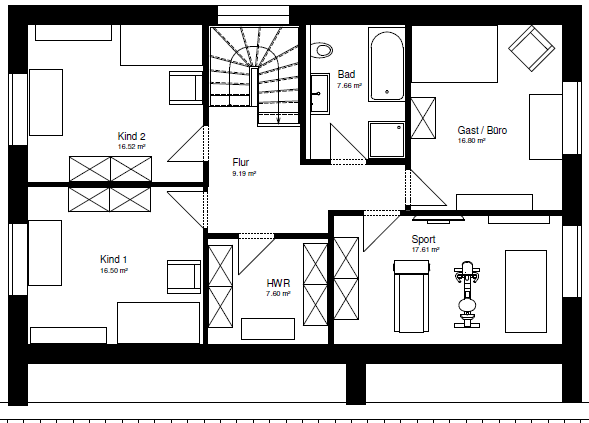

So - Haus gebaut. Geworden ist es folgender Entwurf - allerdings mit Abstellraum unter geschlossener Beton-Treppe und leichten Abweichungen hier und dort:
Grundriss eines Hauses: Küche/Essen, Wohnen, Schlafen, Diele/Garderobe, WC, HAR; HZ markiert
Grundriss eines Hauses: Treppe, Flur, Bad, Gästezimmer/Büro, zwei Kinderzimmer, HWR, Sportzimmer.
