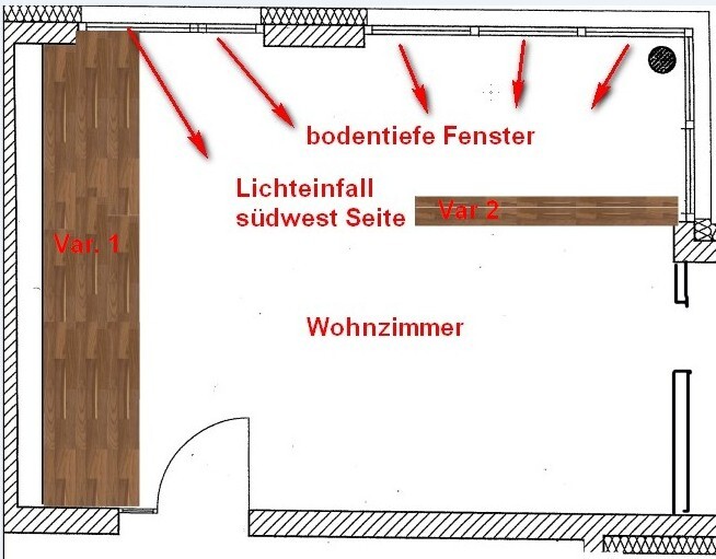

Liebes Forum,
ich möchte im Wohnzimmer einer Penthouse-Wohnung Parkett Schiffsdiele legen, habe 2 Bilder angehangen.
Das Wohnzimmer ist 6x5m. Die Fenster der langen 6m Seite zeigen nach Südwest.
Wie sollte die Längsrichtung des Parketts verlaufen Var1 oder längs der langen Seite Var2?

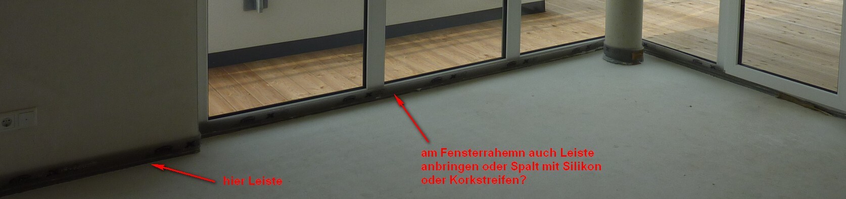

Wie würdet Ihr den Parkett Abschluss am Fensterrahmen gestalten? Auch wie an der Wand eine Leiste anbringen? oder zwischen Rahmen und Parkett eine Silikonfuge ziehen oder einen Korkstreifen einkleben?
Hatte mir Haro FP4000 3-Stab Eiche 13,5 mm dick herausgesucht, ist die Qualität ok?
Danke schon mal viele Grüße Frank

Hallo Frank,
Bei Parkett ist m. E. die Verlegerichtung wie früher nicht mehr maßgebend. Eher eine Frage des Geschmacks. Wenn ich den Grundriss betrachte, würde ich mich für Variante 2 entscheiden.
An Bodentiefen Fenster würde ich mich bei verklebtem Parkett für Korkstreifen 10mm breit entscheiden, bei schwimmender Verlegung für Wandabschlussprofil.
Wenn du dich für Kork entscheidest, denke daran diesen ebenfalls zu versiegeln, sonst wird der mit der Zeit ziemlich unschön.

ich tendiere aufgrund des Lichteinfalls auch zu Variante 2.
Wir haben an den bodentiefen Fenstern auch Wandabschlussprofile. Das sieht sauber aus und funktioniert problemlos.

Hi,
Ich hätte nun Richtungsvariante 1 bevorzugt, das streckt den Raum optisch etwas. Ist aber wirklich eher Geschmackssache, technisch ist das heute soweit ich weiß schnuppe.
Vielleicht betrachtest du auch besser den Gesamtgrundriss der Etage und entscheidest dich für eine gemeinsame Verlegerichtung aller Räume. Ich persönlich finde es immer sehr unruhig, wenn das Parkett in jedem Raum anders liegt. Auch wenn es dann nach den "Lichteinfallregeln" dann immer für den jeweiligen Raum optimal ist.
Ich vermute mal, du willst schwimmend verlegen?
Die meisten unserer Nachbarn haben Parkett ebenfalls schwimmend gelegt und die Übergange und Abschlüsse auch nur mit Kork gemacht. Entspricht nicht den offiziellen Verlegerichtlinien, scheint bei denen aber gut zu funktionieren und fällt weniger auf als die Aluleisten.

Jochen104
07.03.16 09:20
Das stimmt. Bei einem Raum von 5x6m würde ich aber mehr Rücksicht auf den Lichteinfall nehmen.
Bei 4x8m hätte ich es auch eher nach Variante 1 verlegt.
andimann
07.03.16 09:25
Hi,
Nun muss ich mich mal doof stellen: War nicht die Regel, dass man längs zur Hauptlichteinfallsrichtung legen sollte? Da die 6 m Front nach Südwesten zeigt, ist das auch die Hauptlichteinfallsrichtung.
Viele Grüße,
Andreas
