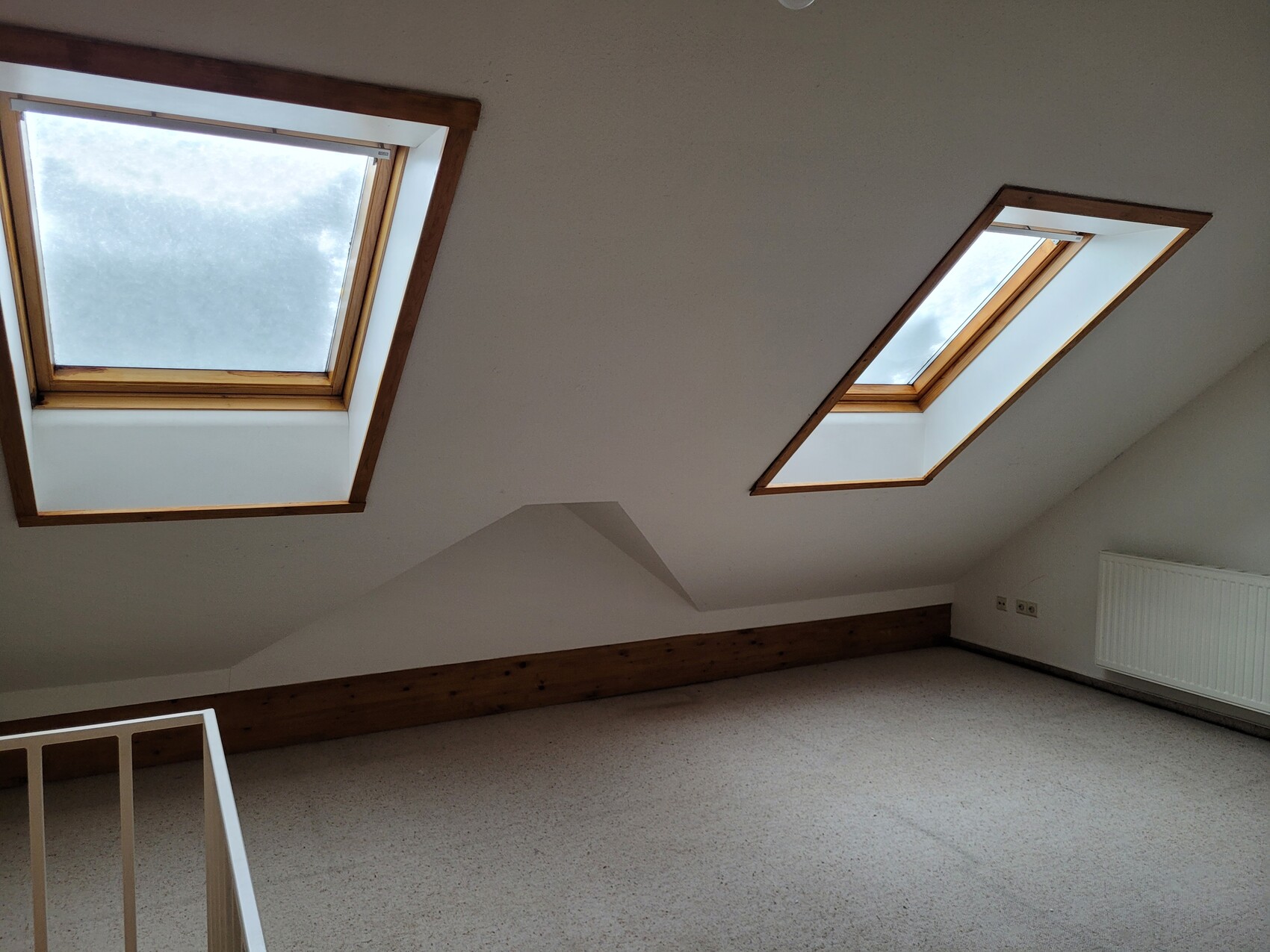

zuschneiden und verlegen ist allerdings deutlich günstiger, somit kommen wir auf etwas über 40€/m2 für alle Arbeiten.
Das war die Auzählung von @hampshire oder? Also ich hab jetzt mal bei zwei anderen Bodenlegern nachgefragt und die rechnen fürs zuschneiden und verlegen 40 Euro/qm. Wäre also immer noch 30 Euro drunter. Sie Fliesen runtergehen haben sie nochmals 20 Euro/qm geschätzt, wobei das ja der Plan war selber zu machen. Den Kleber meinten sie könnten sie runterschleifen. Ich denke ich muss mit ihm nochmals verhandeln. Meine Vermutung ist, er rechnet da seine Provision noch mit rein. Schließlich hat er ja gemeint würde das Parkett verlegen der Bodenleger übernehmen, mit dem er auch zusammenarbeitet. Anfangs meinte er er macht das selber.
Dann hab ich gestern mir einem Bodenleger gesprochen (der wollte Parkett schwimmend verlegen, was ich glaube eher nicht möchte), der meinte Vinyl im Dachgeschoss wäre keine gute Idee. Dort sind zwei Dachfenster und er meinte je nach dem wie warm es dort wird, wäre da Vinyl ungünstig. Wie steht ihr hier dazu. Hat mir der andere jetzt nicht abgeraten. Ausserdem ist dort aktuell Teppich und darunter Holz. Geht das so einfach dort drauf Vinyl zu verlegen und wie ist das mit Trittschall, da das Holz ja die Laufteräusche mehr überträgt. Hat da jemand Erfahrung oder einen Tipp welcher Bodenbelag sich da alternativ eignet
Dachgeschossraum mit schrägem Deckenverlauf, zwei Dachfenstern mit Holzrahmen, Teppichboden.
Der Boden sollte die Temperaturen schon aushalten. Vinylböden gegenüber stehe ich grundsätzlich skeptisch gegenüber, da ich den Neugeruch unangenehm finde. Das ist mir einfach suspekt. Das ist subjektiv - andere mögen diese Böden.

Müsste man den Fliesenkleber, wenn der so dolle hält überhaupt rausmachen/abschleifen? Ich hab gestern mit einem Fliesenleger telefoniert und der meinte man kann diesen Abschleifen, aber der würde evt. warm werden und dann wieder kleben...das hab ich nicht verstanden (oder ich vwrwechsel das jetzt mit dem Kleber vom Teppich?). Jedenfalls könnte man den Fliesenkleber im Zweifel auch mit Niveliermasse überspachteln. Was meint ihr duu? Das würde mir im Zweifel etwas die Angst nehmen, weil ich denke Fliesen kriegt man noch eher raus.
