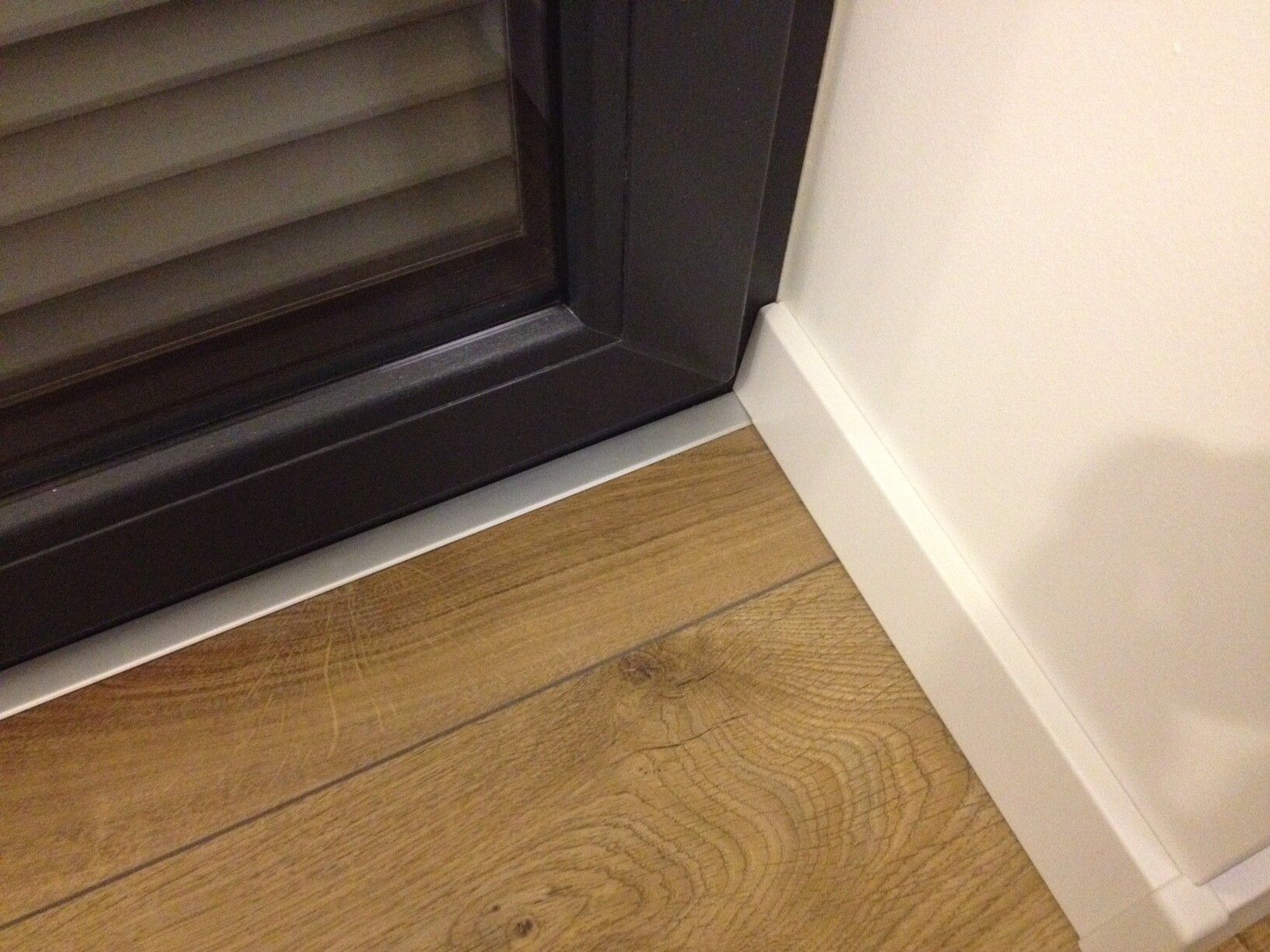

08.03.16 22:31
Wir haben unter den bodentiefen Fenstern eine kleine L-Winkel Aluleiste angebracht. Diese ist mit der Rückseite mit Silikon am Fensterrahmen angeklebt, darunter kann das Laminat schwimmen. Die Leisten haben wir als günstige Meterware im Baumarkt gekauft.

werschtl
09.03.16 10:04
@One 00,
das sieht sehr gut aus,
werde ich auch so machen.
Danke und Viel Glück Frank
