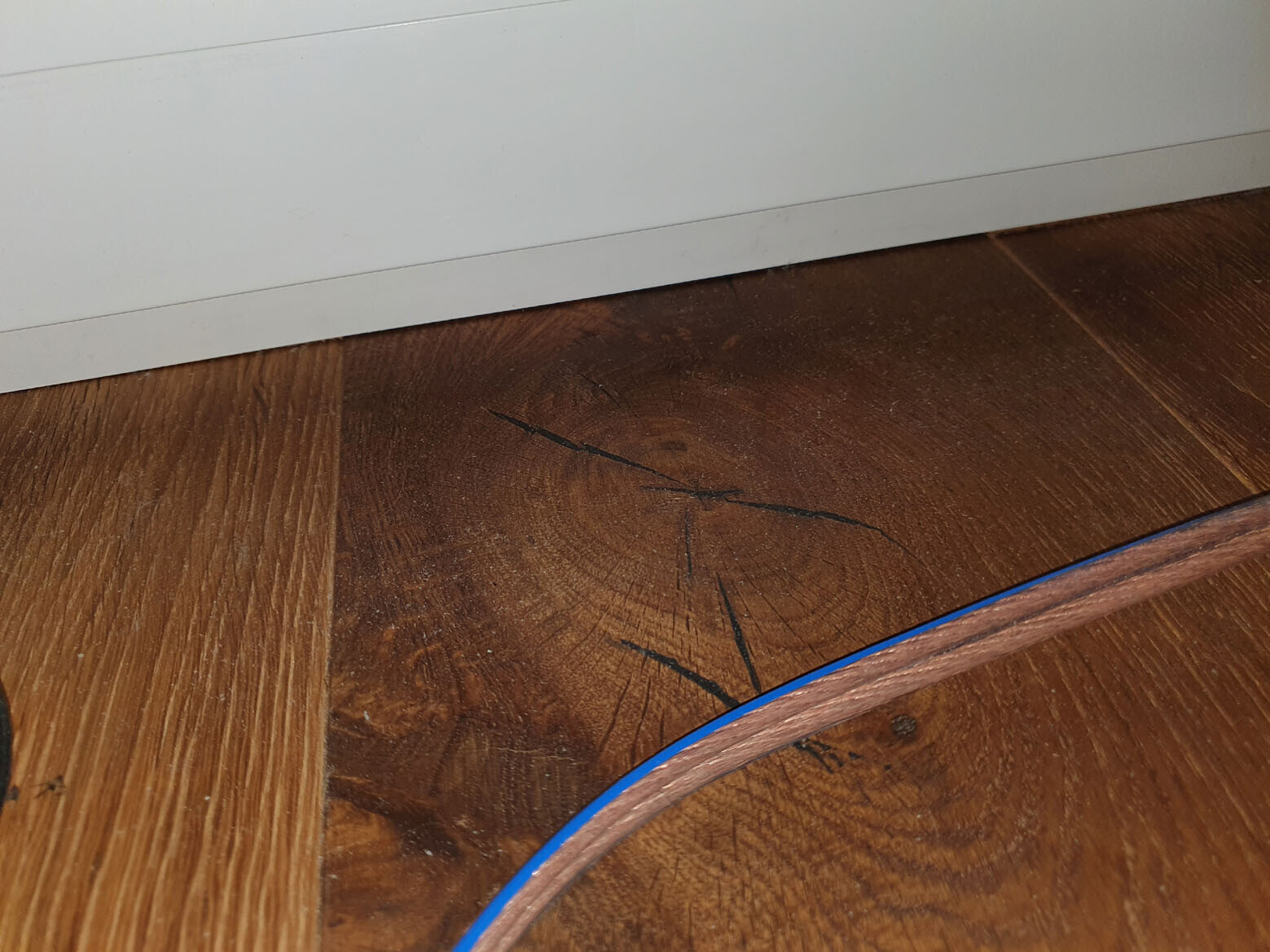

Hallo zusammen!
Wir haben viele bodentiefe Fenster und Parkett verlegen lassen. Nun stellt sich die Frage wie gestaltet man den Übergang zwischen Fenster und Parkett. Der Bodenleger schlug schwarze Leisten vor, da die Fenster schwarz sind. Gibt es noch andere Lösungen? LG

Ich "fürchte", die Standardlösung ist ne Silikonfuge
22.07.22 16:08
So wie es bei Fliesen und anderen Bodenbelägen auch gemacht wird: Silikon oder Viertelleiste 🙂

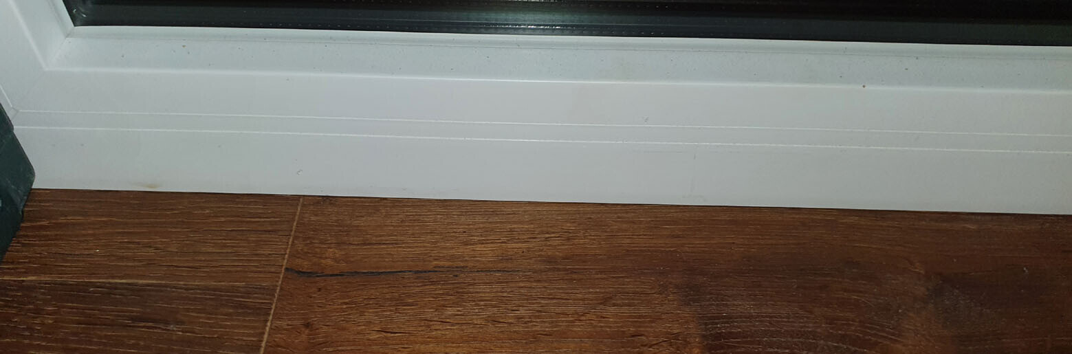

frage mich gerade ob ich was falsch gemacht habe? Ich habe "einfach" das Parkett (schwimmend verlegt) knapp unter den Rahmen geschoben an allen bodentiefen Fenstern bzw. der Terrassentür. So hat es Platz zur Ausdehnung und ich habe ein saubere Kante ohne Silikon. Welche Solikonfarbe hätte ich auch nehmen sollen bei Eiche geräuchert und weissen Fensterrahmen? Das war zwar echt schwierig genau die passende Höhen und Abstände überall hinzu bekommen, aber mit gefällt es.
Holzboden mit dunklen Kratzern und Rissen, weiße Sockelleiste; blaues Kabel liegt darüber.
Weiße Fußleiste über dunklem Holzboden mit Holzmaserung.
23.07.22 00:03
Weiß, weiß, weiß und nochmals weiß
