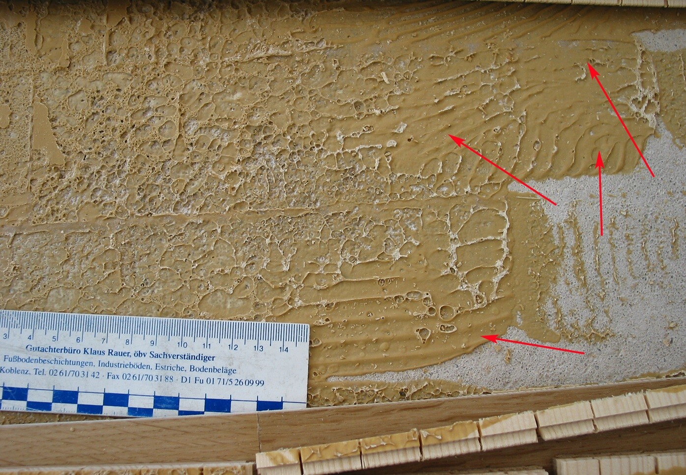

Das sind tatsächlich KEINE Schleifspuren auf der Parkettoberfläche, sondern aufgrund der unterschiedlichen Lichtreflexion optisch gut erkennbare Lichtbrechungsebenen, welche sich durch Verwölbungen der Elemente zwangsläufig eingestellt haben.
Sicher, jedes Parkett kann man mit der entsprechenden Technik und/oder "Fach"Wissen kaputtschleifen.
Ein solcher Fall spiegelt sich jedoch nicht in dem von mir eingestellten Foto wider.
Hier war der Fall allerdings noch etwas komplexer: Die Ursache lag an der Verlegetechnik bedingt (siehe nachfolgendes bzw. beigefügtes Foto).
Das Foto habe ich nur aus dem Grund eingestellt, damit der eingängliche Fragesteller "werschtl" erkennen kann, dass die Verlegung bei der von ihm aufgeführten Variante (2) gewisse "optische Risiken" mit sich führen und er von seinem Verlegeerfolg enttäuscht werden könnte ....
Mit "hochwertig" oder "weniger hochpreisig" hat der sich speziell bei schwimmender Verlegung eher einstellende Effekt des unbehinderten Verwölbens der Parkettelemente aber nichts zu tun!
MfG: KlaRa

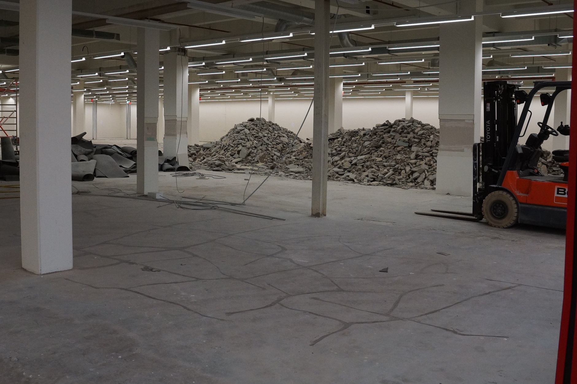

Ich werde äußerst selten (um es einmal humorvoll auszudrücken) zur Beurteilung von Flächen herangezogen, welche hervorragend verlegt wurden.
Insofern sind die Aufnahmen, welche meinerseits bisher und auch zukünftig eingestellt werden, sicherlich die Ausnahme, doch "krass" sieht einerseits anders aus und andererseits sehe ich selbst nur derartige Flächen ...
Wichtig ist aus meiner Sicht, dass Kenntnisse und Erfahrungen an die Basis getragen und dadurch (ggf.) Fehler vermieden werden.
>KRASS< ist allerdings etwas anders, nicht der aufgezeigte Parkettfußboden. Diese Schadenshöhe hielt sich ja noch in handhabbaren Grenzen.
Ein Beispiel für andere Größenordnungen ist die auf dem beigefügten Foto erkennbare Situation, welche sich erst danach ergab, als man meine Vorgaben nicht erfüllte:
Kurz vor der Geschäftseröffnung musste der gesamte Estrich auf über 1.200m² zurückgebaut werden ...
Da bin ich (beruflich bedingt) im täglichen Umgang mit anderen Kategorien befasst, wie man erkennen kann.
MfG: KlaRa
