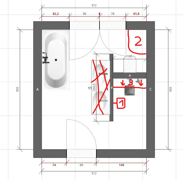

hanghaus2023 schrieb:
Ich habe das noch mal auf die mMn zu schmale Dusche (85cm) angepasst. Dann ist der Durchgang auch 85 cm.
Ich will mein doppelten bodentiefen Fenster im Bad, allein schon wegen dem schnellen Luftaustausch nicht mehr missen.
Gibt es für den Threadersteller/Umbauer nicht auch die Möglichkeit dass so wie im Anhang zu lösen.
1. Duschbrause
2. Waschbecken (einfach) = Kompromiss!
3. Die Wand rückt 40 cm näher Richtung Türe.
Klo bleibt dort, die Wand links davon könnte man sich auch sparen.

Grundriss eines Badezimmers: Wanne links, Tür unten, rote Anmerkungen und Innenraumaufteilung.
hanghaus202303.04.24 13:46
Hallo soll der Nutzer des WC dann die Knie unters Waschbecken stecken?
partyoleole03.04.24 14:07
War nur ein Vorschlag.
Das Klo kommt bei mir in der Wohnung 55 cm aus der Wand und der einfache Waschtisch 60 cm.
Wenn sich die Wand der Dusche Richtung Tür verschiebt sollte man noch genügend Platz für die Füße haben.
kbt0903.04.24 17:45
.. mal ganz ehrlich ... ein Badezimmer von gut 11 qm sollte sich doch wohl nicht mit solchen seltsamen Kompromissen, die ich schon für ein kleines Gäste-WC grenzwertig finde, zufriedengeben.
