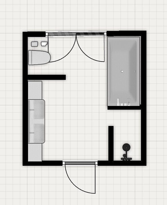

Ich habe das noch mal auf die mMn zu schmale Dusche (85cm) angepasst. Dann ist der Durchgang auch 85 cm.
Modernes Badezimmer: Badewanne links, Doppelwaschtische rechts, großer LED-Spiegel, Tür zu Garten.
Grundriss eines Badezimmers: Badewanne links, Doppelwaschtisch in Mitte, Dusche/WC rechts, Tür innen.

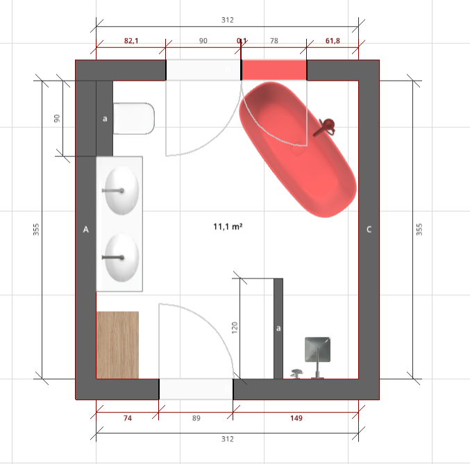

Wie wäre es denn so? Dann hätte man reichlich Platz in der Mitte, Platz für einen Handtuchwärmer an der Duschwand. Oder man macht die aus Glas.
Grundriss eines kleinen Badezimmers: Badewanne rechts, Toilette links, Waschbecken links, Eingang unten.

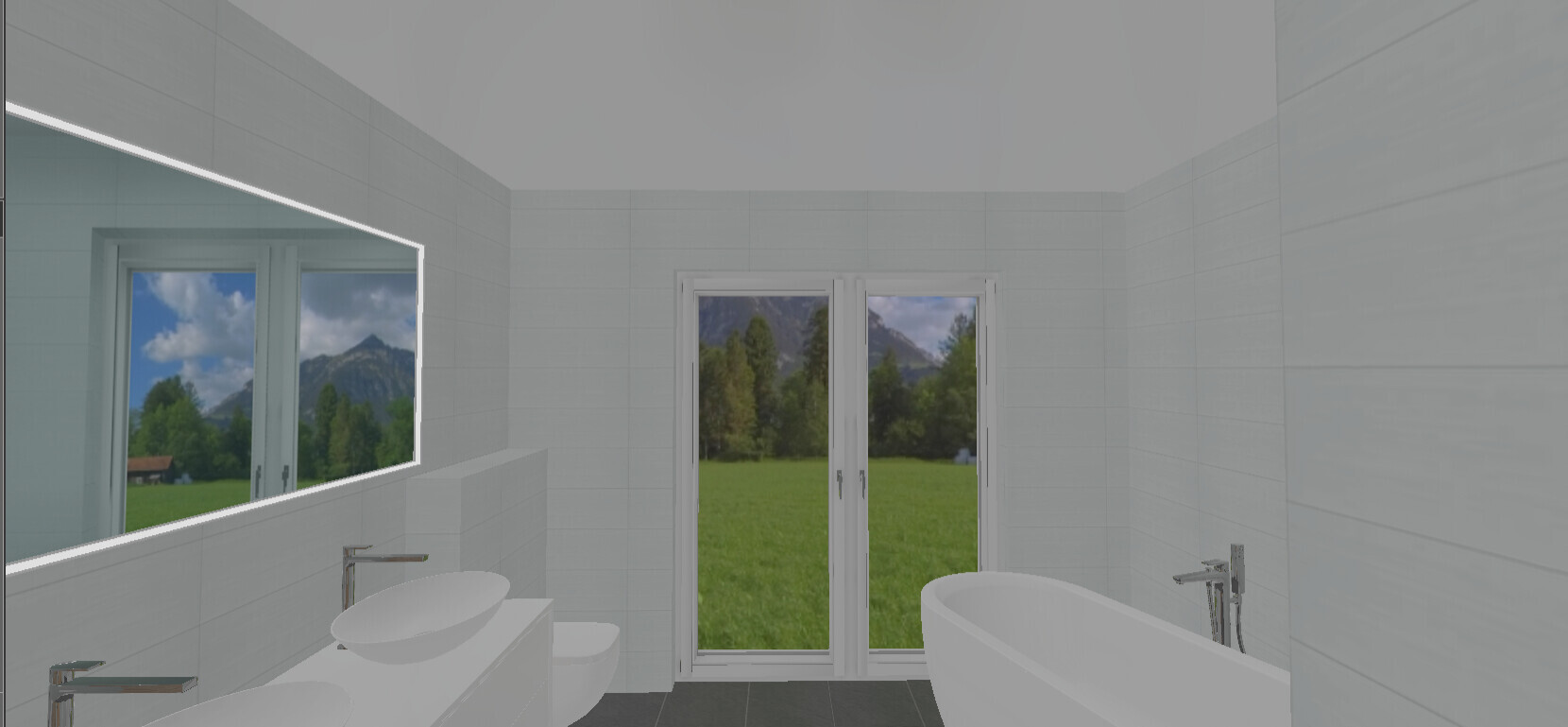

@Schorsch_baut da steht die Wanne dann teilweise im Fenster. Das geht dann eher so.
Helles Badezimmer mit Doppelwaschbecken und Badewanne vor Fenster mit Berglandschaft.
Grundriss eines Badezimmers mit Doppelwaschtisch links, roter Badewanne rechts, Tür unten.

Wobei ich mir keine 1,70 m Doppelflügeltür ins Bad einbauen würde. Besonders nicht, wenn es nicht groß wie ein Tanzsaal ist. Am Ende satiniert und verhängt man eh alles und vergibt nur wertvolle Wandfläche.

Ich will mein doppelten Bodentiefen Fenster im Bad, allein schon wegen dem schnellen Luftaustausch nicht mehr missen.
