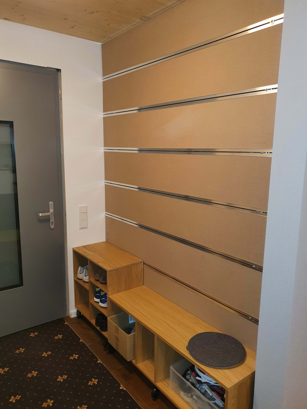

Du fragtes nach "individuell" bzw. "verrückt"
Da könnte ich Folgendes anbieten (zufällig heute so wie abgebildet fertiggestellt)
Hinter den Paneelen sind 4x4 Aluminium schwer T-Nut Profile (Item) an dem die Paneele befestigt sind. Und zwar immer dazwischen mit einer Schraube mit Flansch. Die Paneele habe ich mir im Baumarkt auf Maß sägen lassen, ebenso wie die Aluminium U-Profile die an jeder Kante angebracht sind.
Das Holz ist noch unbehandeltes MDF, bin noch am schwanken in welcher Farbe bzw. ob überhaupt lackiert werden soll 😳
Die Eichenfurnierten Schränke unten mit Rollen sind noch eine "Not- bzw. Übergangslösung" von Ikea bis ich Schöneres (189.5cm breite) gefunden habe.

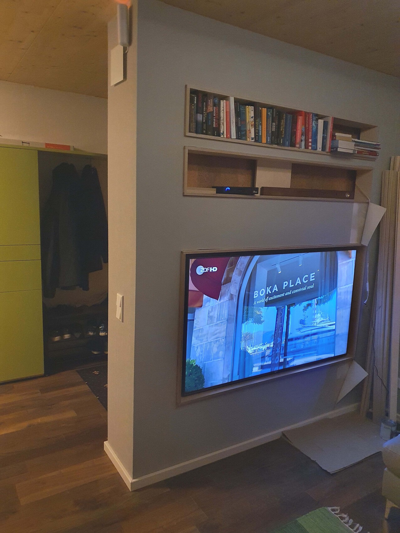

Jedes der Paneele ist unabhängig von den anderen schnell abnehmbar (nur 4 Schrauben), denn dahinter sind ja 4cm Luft als Installationsbene für die auf der Wandrückseite befindliche TV Wand. Da fehlen halt auch noch die LED Stripes für Bücherregale und TV. Im 2.te Bild zu sehen (andere Flurseite) eine schicke grüne Fertiggarderobe von Kettnaker mit Push2Open Türen und Schubladen.
Für eine Familie zu wenig Stauraum, aber zwischen den Paneelen ist ein wenig Platz um an nahezu jeder beliebigen Stelle Wandschränke, Haken oder Ablagen zu befestigen.
Modular, jede Größe realisierbar, stabil. Bezahlbar (je nach Material bzw. Stauraum)
Der Teppich im Eingangsbereich ist ein guter Schmutzfänger. Besteht aus PP und wird regelmässig nassgesaugt da draußen noch viel Schmutz liegt der immer mit reinkommt 🙁
Eingangsbereich mit Holzschuhregal, Bank, runder Sitzmatte, beige Wandpaneele und grauer Tür.
Wohnzimmer: TV in Wandnische, darüber Bücherregal; linker Garderobenschrank mit Jacken.
