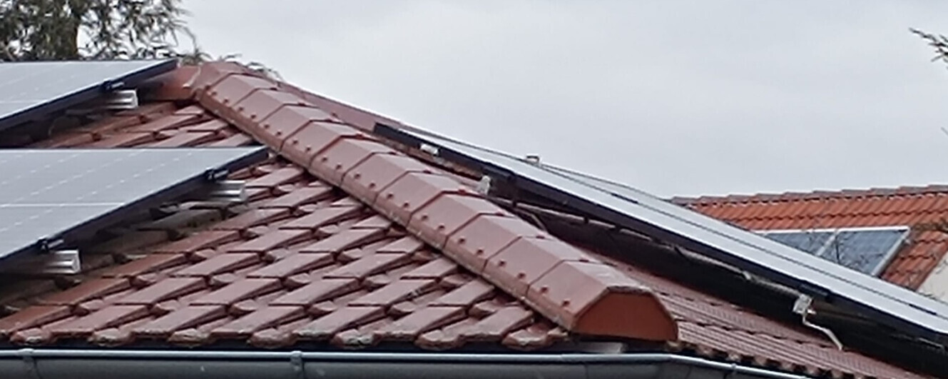

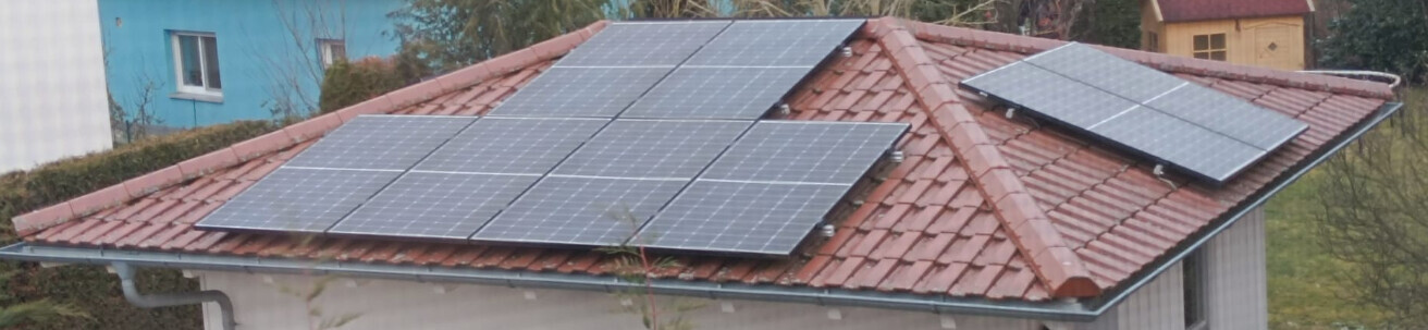

Hier noch Fotos vom Nachbar.
Dach mit mehreren Solarpaneelen auf roten Ziegeln; Gebäude und Garten im Hintergrund.
Dach mit roten Tondachziegeln und installierten Solarpanelen.
Der hat alle 4 Flächen belegt. Allerdings weniger Dachneigung.
