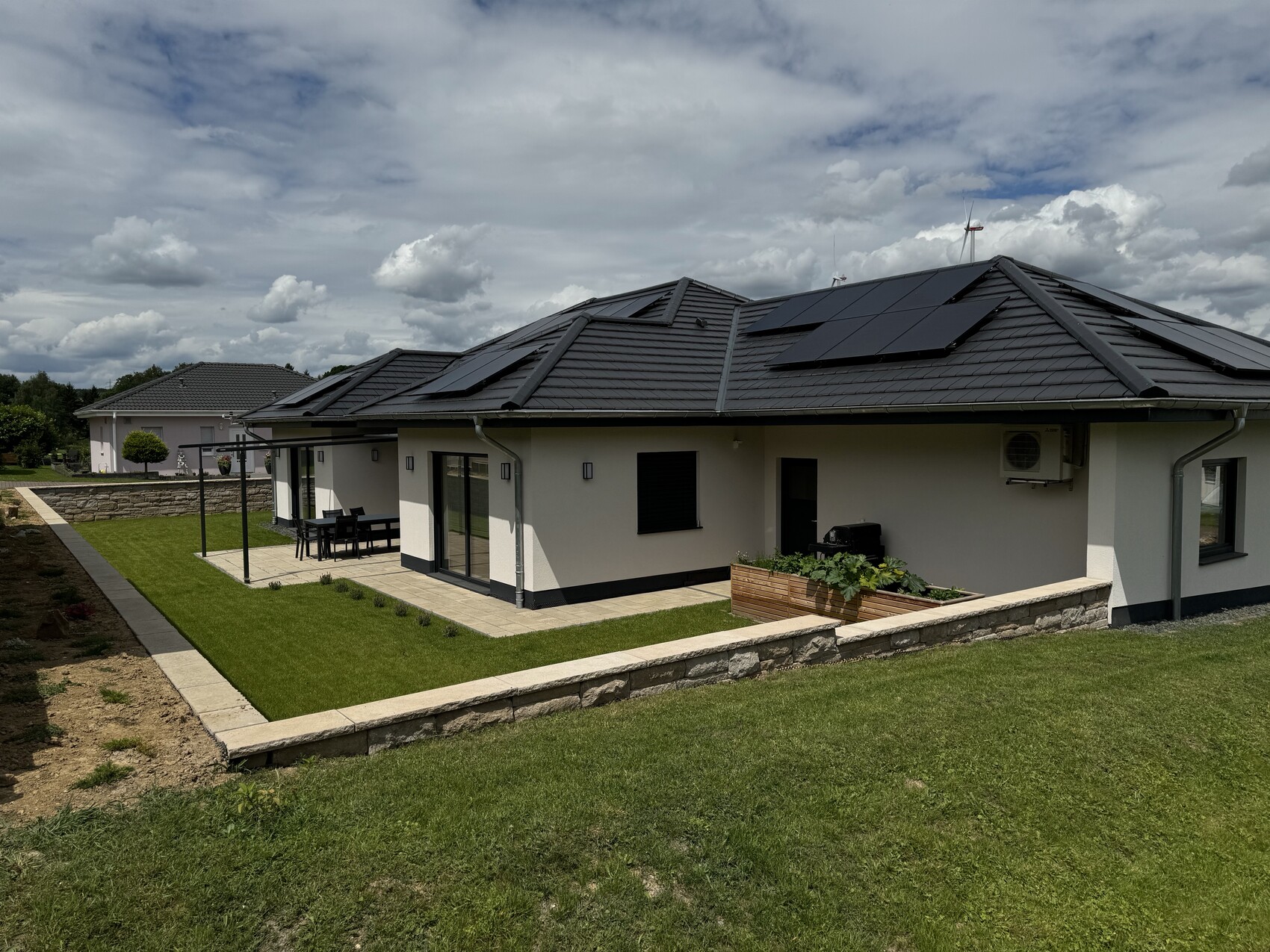

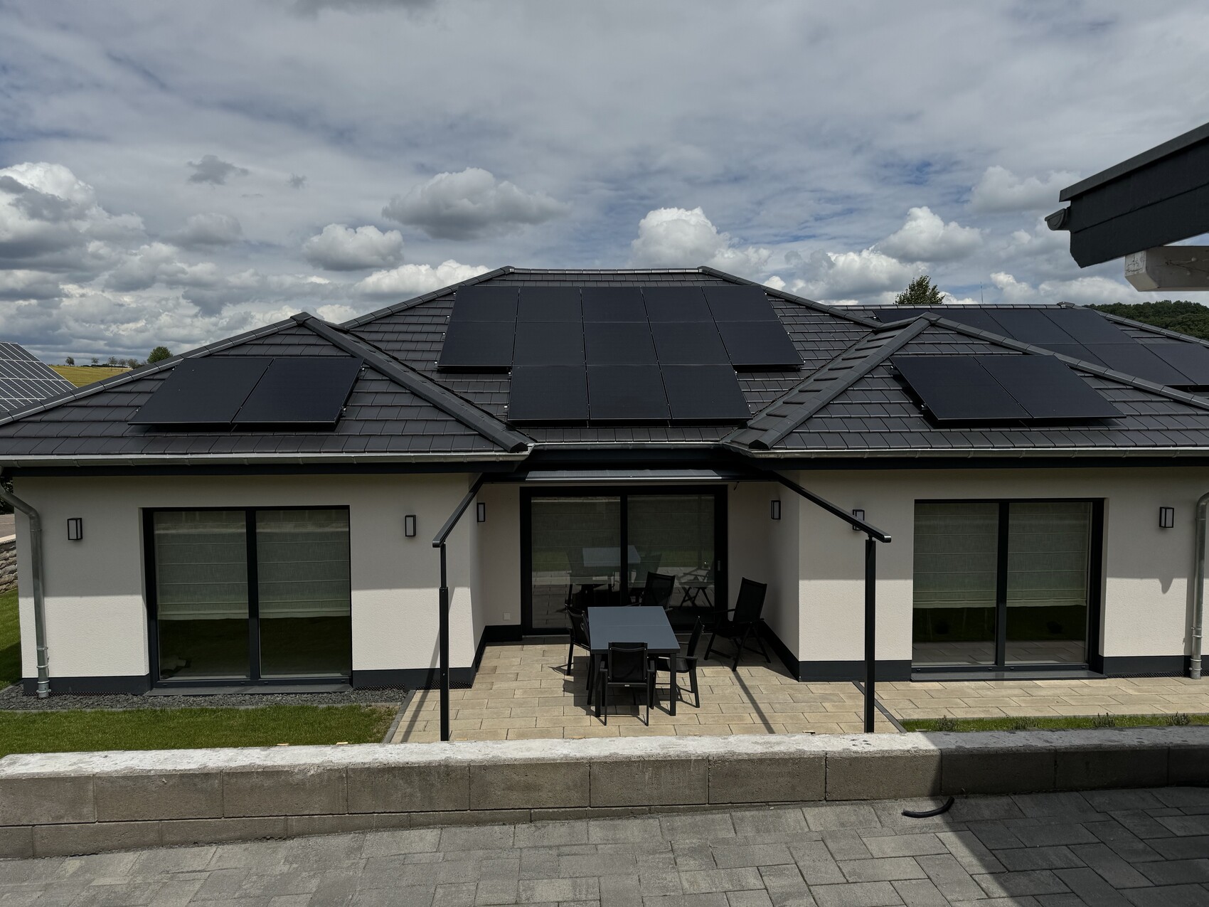

Bei uns war es mit Walmdach und Photovoltaik auch etwas kritisch. Letztendlich haben wir doch eine ganz passable Lösung gefunden und insgesamt 11,2 kWp aufs Dach bekommen.
4 Module Ost und 24 Module Süd.
Tatsächlich haben wir noch die Option auf der Westseite weitere 18 Module zu montieren. Davon haben wir aber vorerst einmal Abstand genommen.
Modernes Einfamilienhaus mit Solarzellen auf dem Dach, Terrasse mit Esstisch.
Modernes Einfamilienhaus mit Solarmodulen auf dem Dach, Terrasse mit Esstisch und gepflegtem Garten.

Wir haben auch ein kleines Haus mit Walmdach.
Ich glaube ca. 10,2x8,2m zzgl. Dachüberstand und 25° Dachneigung.
Wir haben jetzt alle 4 Seiten mit 32 Modulen belegt. Aufgrund der geringen Dachneigung lohnt sich sogar die Nordseite.

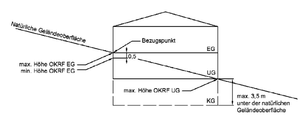

Bzgl. Kniestock und Vollgeschoss ist der Bebauungsplan recht eindeutig:
1.2.1 Dachaufbauten (z.B. Zwerchgiebel, Gauben) und Kniestöcke sind nicht zulässig.
2.1.6. Zulässig ist ein Vollgeschoss.

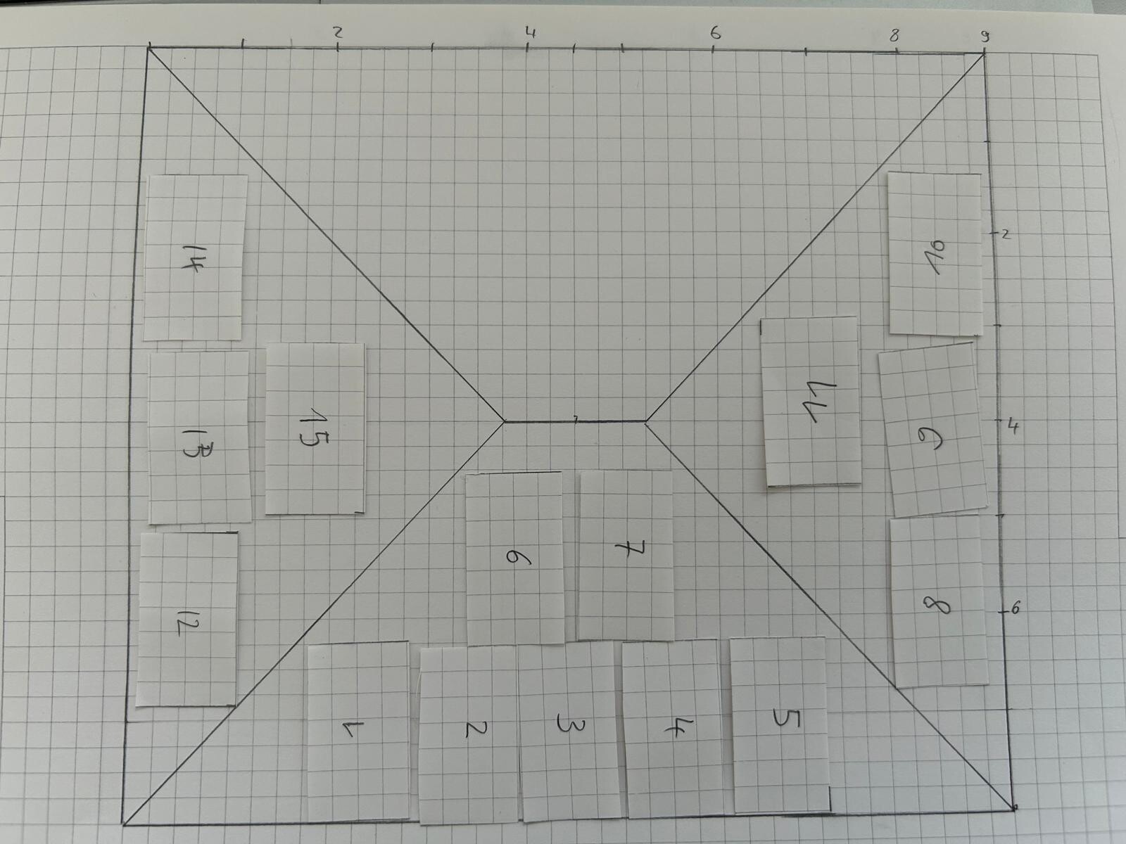

Ich hatte mal gehört ein Walmdach wäre ca. 8000 EUR teurer als ein Satteldach. Durch Dein posting bin ich jetzt doch am Überlegen, ob es vielleicht nicht doch ein Satteldach sein soll. Ich plane auch auf dem Doppelcarport Solarmodule. Dieser hat eine Südausrichtung (nicht verschattet), das würde zu Photovoltaik-Modulen auf einem Ost-West-Satteldach gut dazu passen.
Und ja, Du hast Recht: auf die Trapezseite würde ein Modul mehr drauf passen.
Skizze eines quadratischen Plans mit diagonalen Linien zum Zentrum; Zettelnummern an den Rändern.

Gartengeschosse sind imho die genannten Kellergeschosse, da geht nicht noch ein Keller darunter.
Hier eine Skizze aus dem Bebauungsplan: EG, UG und KG sind möglich. UG hatte ich vorher mit „Gartengeschoss“ bezeichnet.
Schematische Seitenansicht eines Gebäudes mit Bezugspunkt, EG, UG, KG und Höhenangaben.
Bei unserem etwas kleineren Grundriss von ca. 9x8m käme ich für vier Seiten nur auf 22 Module. Sind Deine Module kleiner als 1,1x1,7 Meter?
Du hast nicht zufällig ein Foto griffbereit wo man die Photovoltaikanlage sehen kann?

Dürft Ihr Dachüberstände machen? Ist die Skizze nur schematisch oder ist da wirklich so nen Hang?
