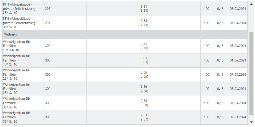

Heute gab es schon wieder eine Zinsänderung in den Programmen 297 und 300. Im Programm 297 sind die Konditionen zum wiederholten Mal verschlechtert worden, im 300 hingegen leicht verbessert.
Ich befürchte weiterhin, dass der Fördertopf für das Programm 297 auf absehbarer Zeit leer sein wird
Tabelle zu Wohngebäuden: private Selbstnutzung und Wohneigentum für Familien mit Zahlenwerten.
Anpassungen gibt es sehr häufig in Abhängigkeit der Entwicklungen an den Kapitalmärkten. Die Verschlechterung resultiert aus einem Anstieg der Einstände im 10-Jahres Bereich vor ein paar Tagen. Jetzt sind wir wieder aktuell 0,10% runter. Da kann es sein, dass Du Anfang nächster Woche wieder eine Anpassung nach unten bekommst.
Wie erklärst du dir das Verhalten der KFW hinsichtlich der in so kurzer Zeit gestiegenen Zinsen? Der Marktzins ist seit Jahresbeginn relativ stabil.
Tendenziell seit Jahresanfang um 0,15-0,20% nach oben. Erklärungen zur Politik der KfW? Politisch vorgegebener Spread zwischen Marktzins und KfW-Zins, um mit dem Fördervolumen übers Jahr zu kommen.
Ich bezog mich auf die Programme 297/298. Bei der Antragsflut die letzten Tage kann ich mir nicht vorstellen, dass die 762 Millionen lange halten.
Die halten noch recht lange. Mit 762 Mio. kannst Du zig Milliarden Darlehen verbilligen. Nimmst Du T€ 100 Darlehen bei einem Spread von 1% zwischen KfW und Marktdarlehen, so subventioniert die KfW im Jahr 1 gerade 1.000€ (auf 10 Jahre vielleicht T€ 8). Kommst dann auf 95.000 Wohnungen/Häuser.
Klar, das ist sowas von grob, was ich rechne, aber bei etwa 175.000 Neubauwohnungen/Häuser für 2024 ist noch ne Menge Luft im Topf.
