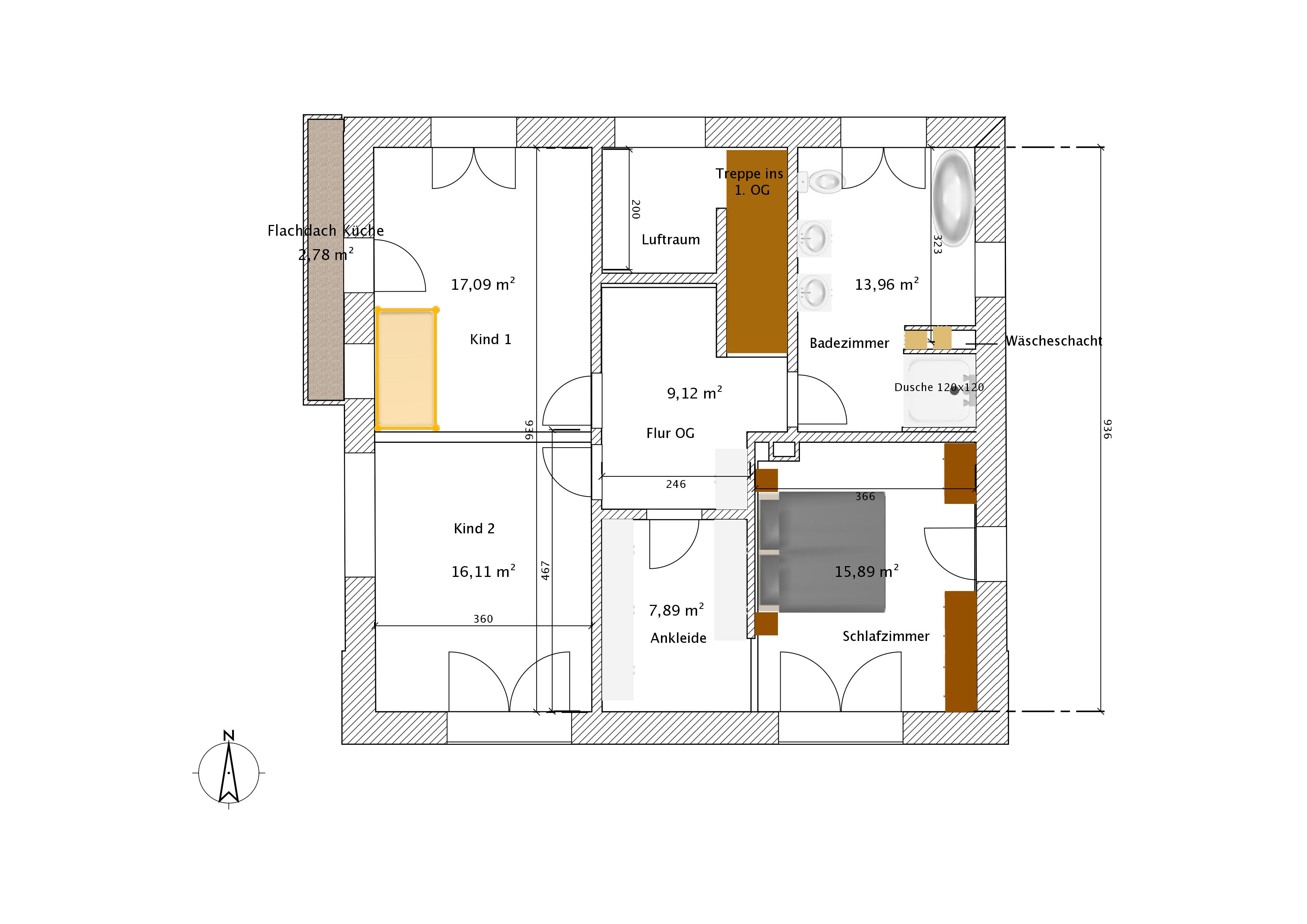

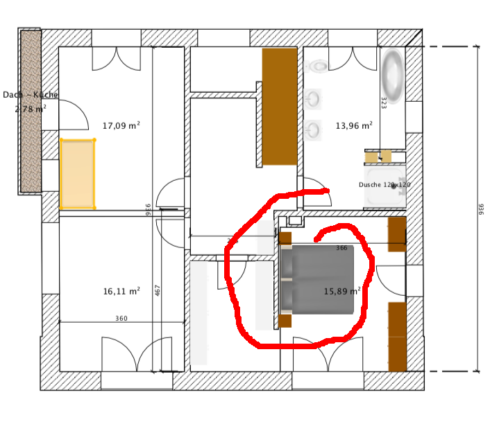

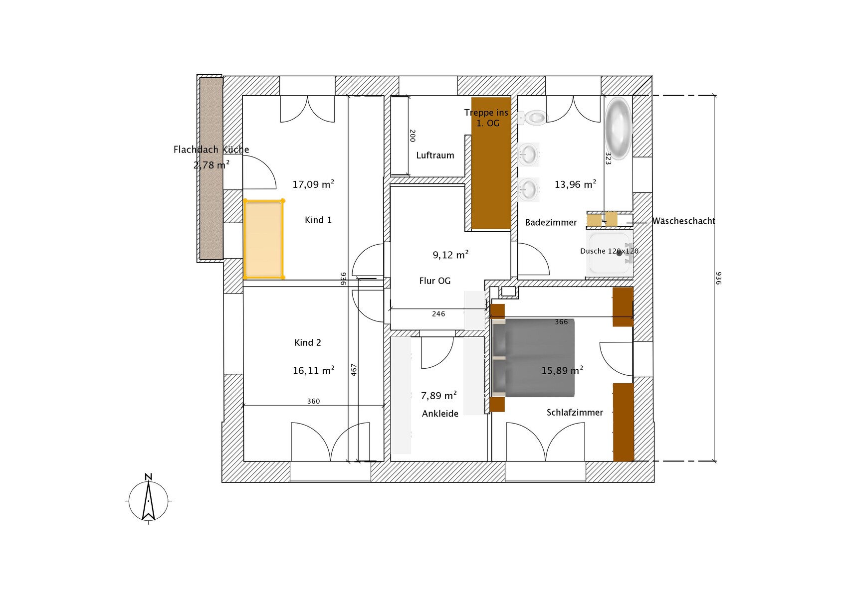

Das OG ist jetzt besser. Durch die schrägen Wände sah das jetzt ja alles sehr altbacken aus.

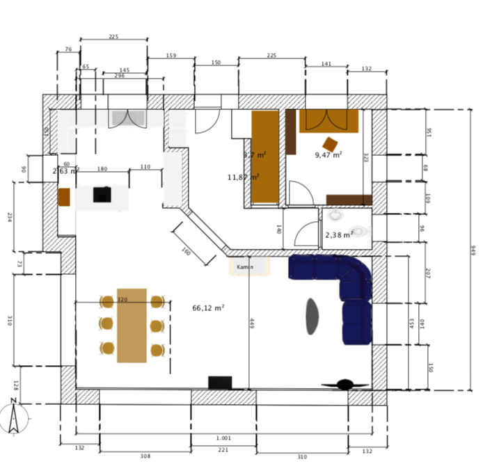

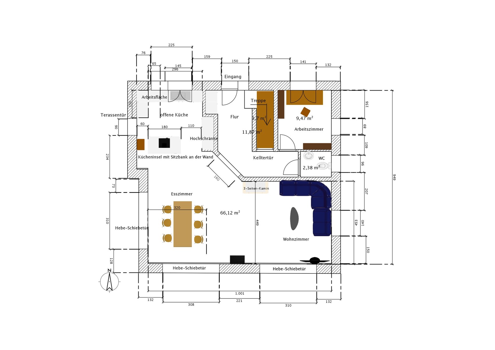

Dennoch: mir würde das EG nicht gefallen. Aber ich persönlich mag auch diese verwinkelten Wände nicht.
Deshalb bin ich jetzt auch eher zurückhaltend, denn ich kann mit diesem Haus nichts anfangen.
Es ist einfach nur groß, dabei ohne Pepp. Das Büro mit unter 10qm steht kaum im Verhältnis. Für mich ist der Allraum ungemütlich.
Zur Küche: wenn Sitzbank, dann doch durchgehend. Dann gibt es aber keine Terrassentür. Die Insel ist mit 2 Metern zu weit von dem Rest entfernt.
Warum hat jedes Fenster ein anderes Mass?
So einen Grundriss für eine Stadtvilla gibt es ja schon sehr durcherprobt. Warum nicht darauf zurückgreifen, sondern das Rad neu erfinden?

Ich find das ganz ok, die Kinderzimmer sind jetzt halt nicht im Süden, dafür das Schlafzimmer. Wenn Euch das so lieber ist, was solls. Die Schräge im EG ist auch nicht meins - alles halt so bissl stino-altbacken.
Der Sinn des Erkers im EG ist mir völlig schleierhaft. Der soll wohl vor allem Geld verballern, damit das Budget ausgeschöpft wird. Aber schädlich ist er auch nicht.
Was ich auf jeden Fall nicht machen würde ist die Treppenwand im EG. Ihr habt einen separaten Flur. Die Kellertreppe offen zu lassen, schafft sofort mehr Großzügigkeit. Oder hat das irgendwelche energetischen Gründe?

Der Wohn-/Esszimmer/Küchenbereich ist unser Haupt aufenthaltsbereich und daher der größte Raum. Wir möchten eine lange "Tafel" aufstellen können.
Das der Pepp hier felt, finden wir auch. Allerdings ist uns noch nichts besseres eingefallen.
Daher auch der Erker in der Küche. Ich möchte dies als 'Besonderes' integrieren, auch wenn es ein Geldfresser ist, wie kaho angemerkt hat und uns auch bewusst ist. Der Kamin soll den Raum auch noch aufwerte und natürlich die Aussicht in den Garten. Aber das Gewisse etwas fehlt hier leider noch.

Daher hatten wir überlegt, eine zweite Tür ins Bad einzubauen. Hat hier jemand Erfahrungen was den Lärm betrifft. Gibt es hier Schallschutztüren die Sinn machen?
Den Abstand in der Küche sollte schmaler werden? was ist denn hier ein Richtmaß? Möchten das bodentiefe Fenster für Einkäufe etc. nutzen.
Die Wand an der Treppe haben wir eingeplant aus energetischen Gründen, wie Kaho richtig vermutet hat. Zudem kann hier eine offene Besuchergaderobe angebracht werden.
