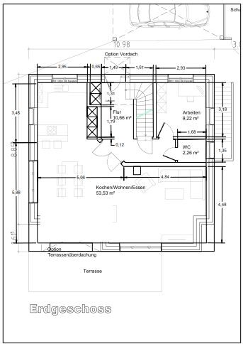

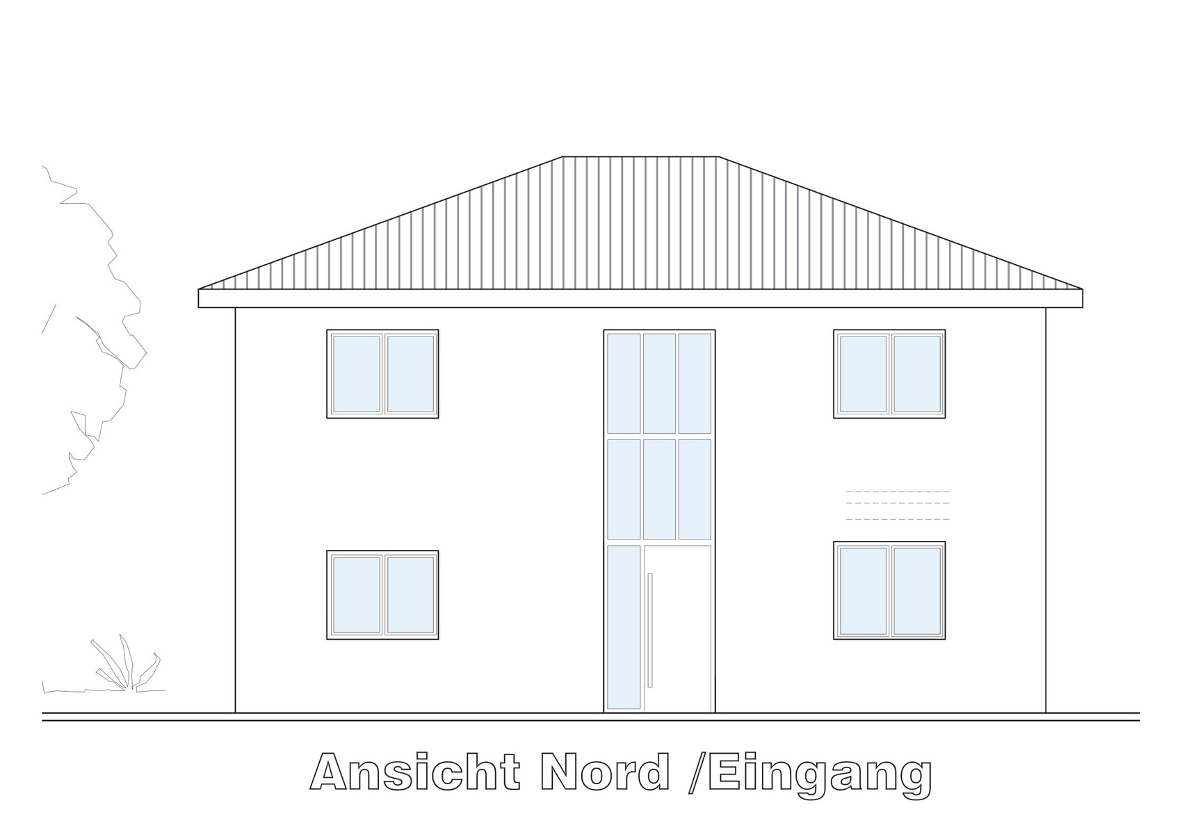

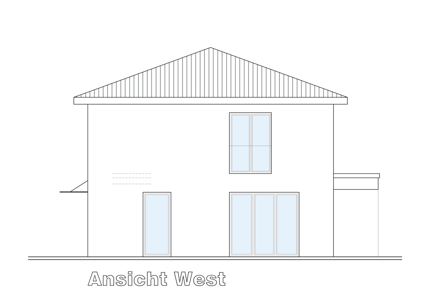

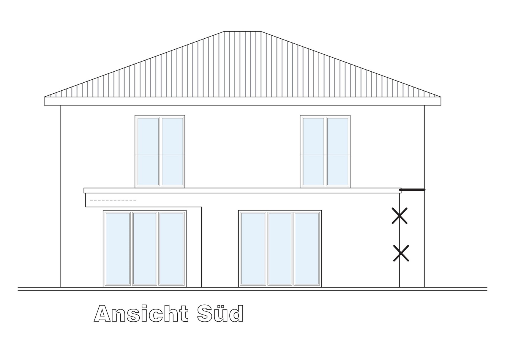

Wir freuen uns schon sehr über eure Anregungen Wir merken gerade das trotz Architekten bereits einige Planungsfehler unterlaufen sind.
was sagt das Walmdach zu einem Schlot am tiefsten Punkt/Traufe?
Wenn der Kamin an der Außenwand sitzt (was ich optisch im im EG ansprechender finde, da er von allen Seiten zu sehen ist) befindet sich der Schlot tatsächlich direkt an der Traufe. Vermutlich ist das aus Brandschutzgründen nicht möglich, zumal wir auf die Südseite eine Photovoltaikanlage anbringen wollen.

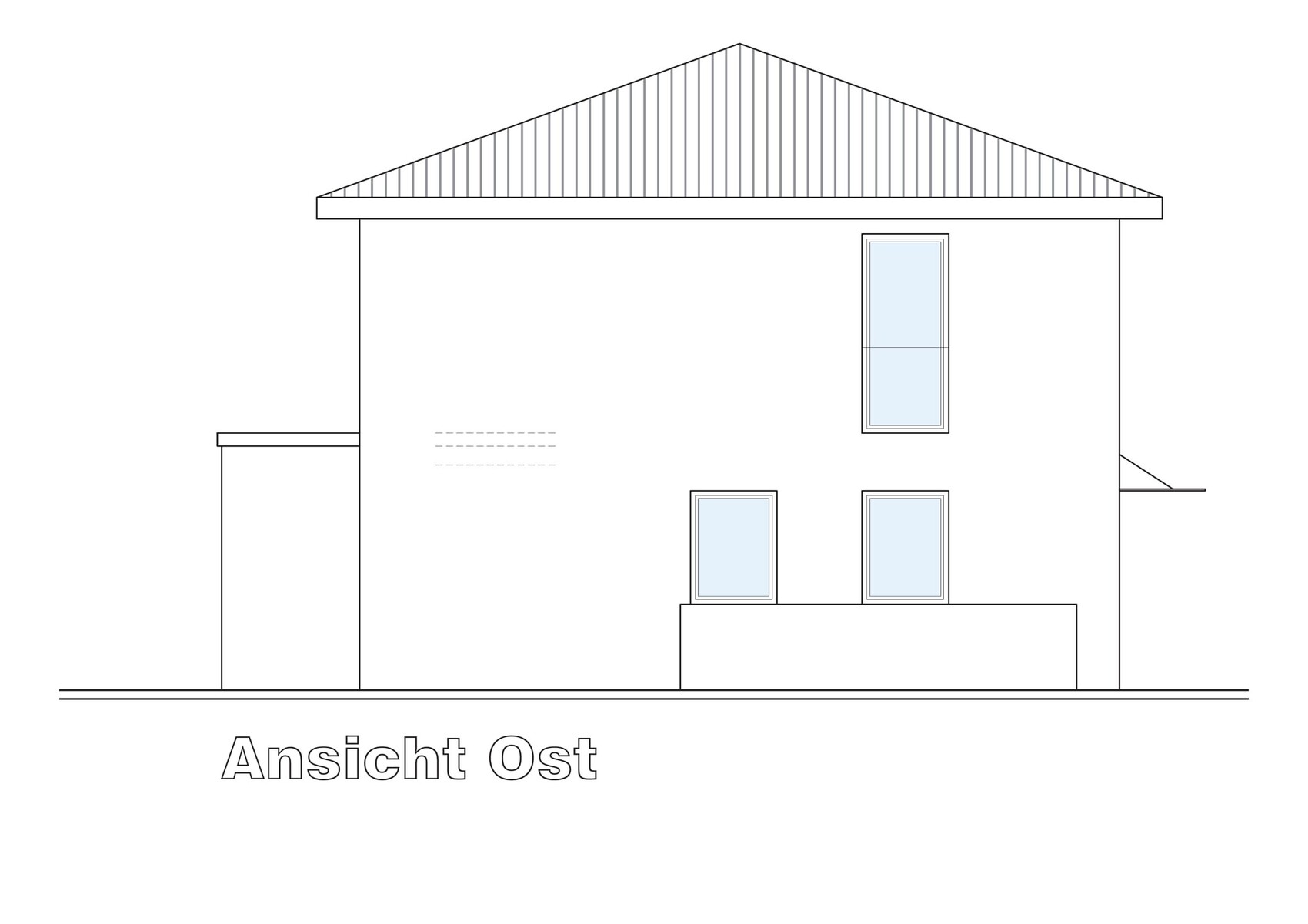

kaho674 schrieb:
Fenster im Osten des WZ fehlt.
Hier haben wir absichtlich kein Fester, da wir auf unseren Wall schauen würden. Ich hatte schon an ein schmales, längliches Fenster gedacht, aber da auf der anderen Seite bereits viele Fenster sind?
Mit dem Grundriss oben sind wir auch noch nicht zufrieden. Hier im Forum liest man oft, dass die Kinderzimmer nicht direkt neben das Elternzimmer gebaut werden sollte. Wir wären in der Mitte eingekesslt. Meiner Meinung nach benötigen wir auch keine 20m² da wir dort nur zum Schlafen und umziehen sind.
kaho674 schrieb:
Wenn man keine Not hat (und die sehe ich hier nicht), plant man das Bad in den Osten, Kinderzimmer im Süden und Schlafzimmer im Norden.
Das Bad und Kind1 würden wir auch sehr gerne tauschen. Aber wer braucht ein 13,50m² großes Bad? Sogar 12m² finden wir schon viel. Die aktuelle Überlegung ist, Nische für einen kleiderschrank ins Bad einzurücken, sodass es kleiner wird. Die Zimmer oben anders aufzuteilen...
Am OG müssen wir auf jeden Fall noch feilen.
Besten Dank und viele Grüße

16.09.19 14:28
Probiers doch erst mal. Katja und ich haben es Dir a) wegen der Ausrichtung b) wegen der Abflüsse und c) wegen des Schlafzimmers geraten.
Das ist ein Gewinn gegenüber dem jetzigen Entwurf. ich halte zwar auch nichts von übergrossen Bädern, aber bei einer schönen Wanne und praktischen Dusche mit Doppelwaschtisch und Möblierung sind die Qm schnell verbraucht.
Wie möchte der Herr Architekt eigentlich die EG-Toilette entwässern? Einmal um die Keller-Treppe rum?
Wenn man mal ein paar Maße hätte, könnte man ja bissl rumprobieren. Statt das Bad in den Osten könnte natürlich auch das Schlafzimmer dorthin. Aber dazu müsste man alle Raummaße und das Treppenmaß haben. Man kann es ja nicht mal messen, da nur Foto mit Knick im Papier.
Hast Du vielleicht noch mehr oder kannst Du die Maße ausmessen?

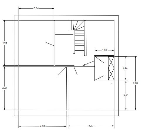

AJanJan
18.09.19 16:52
Hier einige Maße. Habe mich im OG einmal ausprobiert. Das Bad soll nun oben rechts sein, dadrunter das Elternschlafzimmer, eventuell mit begehbaren Kleiderschrank mit Durchgang zum Bad??
Die Größenaufteilung der Kinderzimmer ist so auch noch nicht ideal.
Der Schornstein müsste oben auch noch eingemessen werden... Hier brauche ich noch mehr Zeit um es besser aufzuteilen.
an sich würde ich das auch so verfechten, begebe aber zu bedenken das es das einzige Bad oben ist und eure Kids dann auch durch euer Ankleidezimmer in das Bad müssen. mich würde das nicht stören, aber gebe es dennoch zu bedenken
das EG hat iwie reihenhauscharakter weil die Küche so ins eck verbannt wurde. ich halte nichts von solchen layouts da mir Küche und Essplatz sehr wichtig sind und bei uns das Wohnzimmer eine stark untergeordnete rolle spielt. daher rate ich (wenn man es ähnlich hält) immer dazu die Küche samt Essplatz in Terrassen nähe zu planen (bzw auf die schokoladenseite) und das Wohnzimmer dort hin wo einen abends (wenn man sich da aufhält) die sonne nicht direkt auf den tv brutzelt
wir haben zb ne Leinwand und keinen normalen tv, da muss immer alles dunkel, wäre mir zum Garten hin zu schade.
wie gesagt, ist natürlich eine frage des eigenen lebensstils
Die Türsituation muss man mal verinnerlichen. Gut und gängig ist etwas anderes
