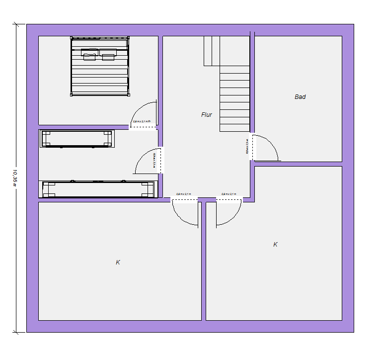

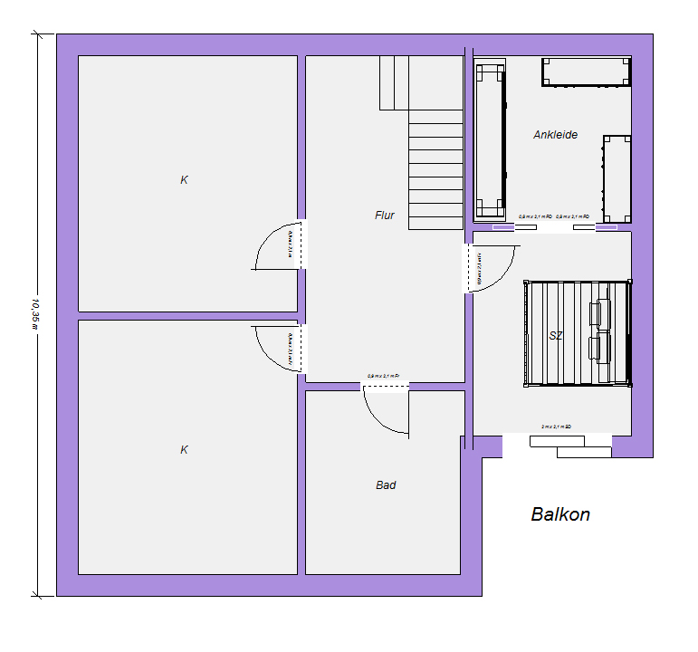

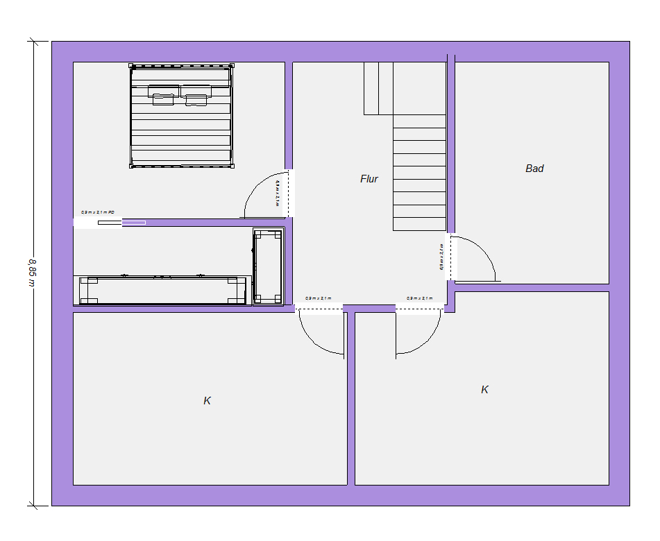

Wenn der GU einen Balkon vorschlägt, nährt das in mir immer den Verdacht, dass die Kohle für die vollen m² nicht reicht.
Für die Kinder ist der Balkon m.E. jedenfalls sinnlos. Habe trotzdem mal 3 Varainten erstellt - einmal mit Balkon, einmal ohne und einmal nur für die Eltis.
Grundriss eines Hauses mit Flur, Bad und Küche
Grundriss eines Hauses: Flur mit Treppe, Bad rechts, zwei K-Räume unten, Schlafzimmer oben links.
Grundriss einer Wohnung mit Flur, Bad, Schlafzimmer (SZ), Ankleide, zwei Zimmer (K) und Balkon.
Bei Variante 3 müsste man allerdings den GU erst fragen, ober er die Entwässerung ordentlich hin bekommt. Normalerweise kein Problem - nur etwas aufwendiger.

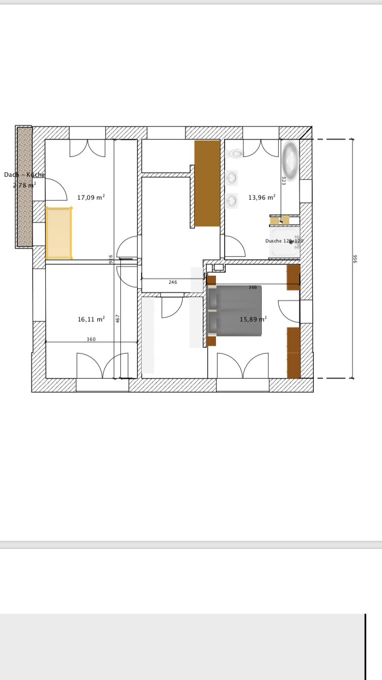

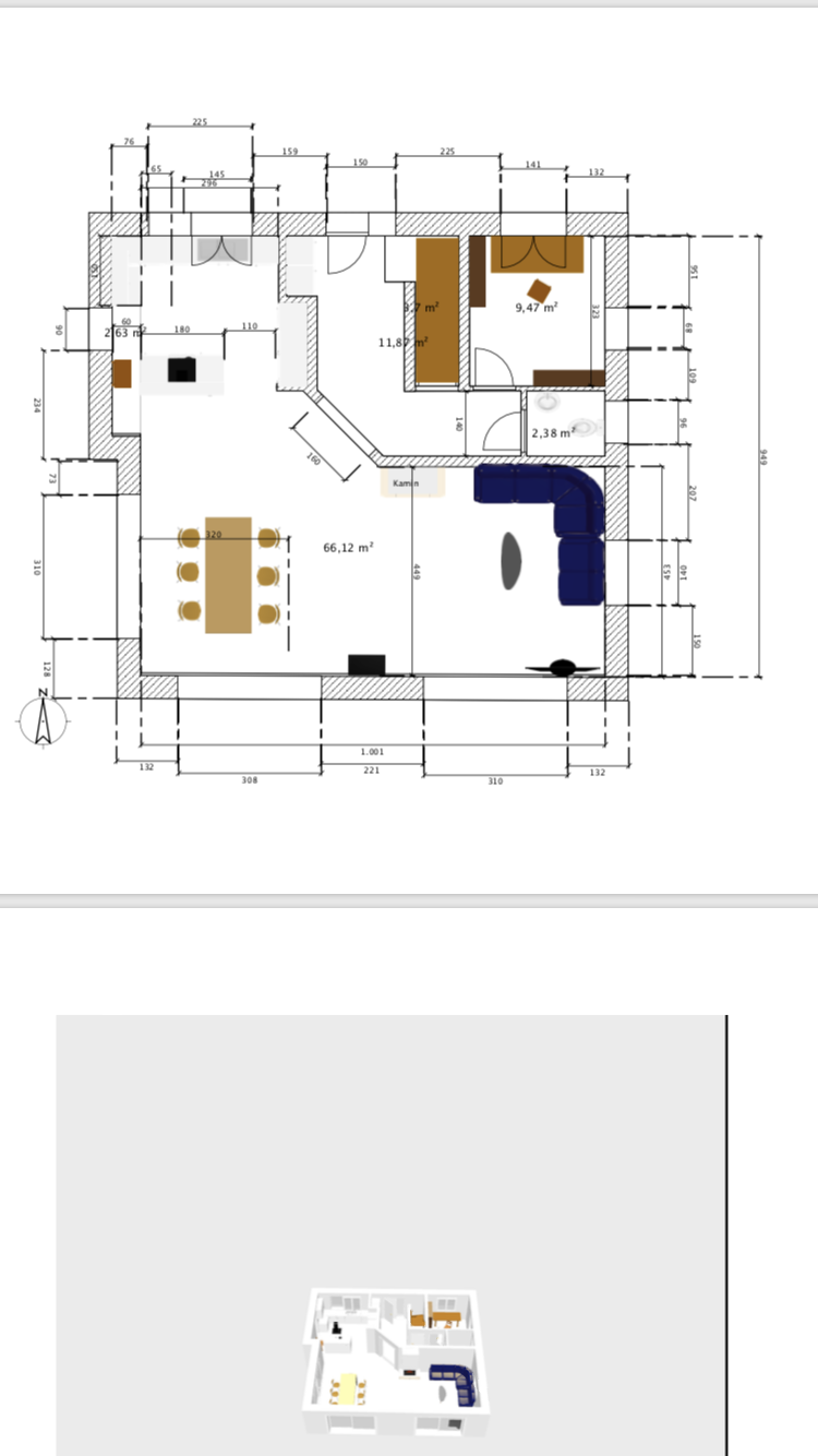

Guten Abend!! Nach langer Zeit, einigen Diskussionen und guten Ratschlägen aus dem Forum, sowie von Familie und Freunden haben wir nun einen neuen Entwurf.
Das Haus haben wir nicht gedreht, die Zimmer sind nur anders angeordnet. Oben ist Norden.
Wir haben schon viel gelesen, ob das Schlafzimmer neben dem Bad liegen sollte, nicht aber neben den Kinderzimmern. Nun haben wir das Schlafzimmer oben direkt neben dem Bad. Eine direkte Tür zum Bad würde sich anbieten. Wollen aber nicht alle Geräusche aus dem Bad im Schlafzimmer hören. Habt Ihr Erfahrungswerte oder Tipps um diese zu verringern?
Lieben dank im Voraus☺

Kahos 2. Entwurf haben wir lange Zeit favorisiert, wobei dort der Weg vom Schlafzimmer zum Bad ziemlich weit ist...
Daraufhin haben wir das OG noch einmal ganz neu aufgeteilt.
