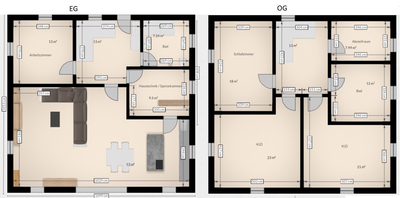

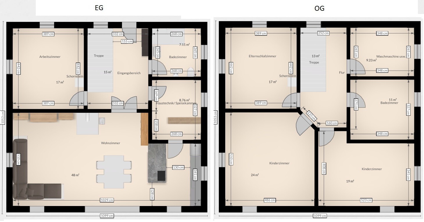

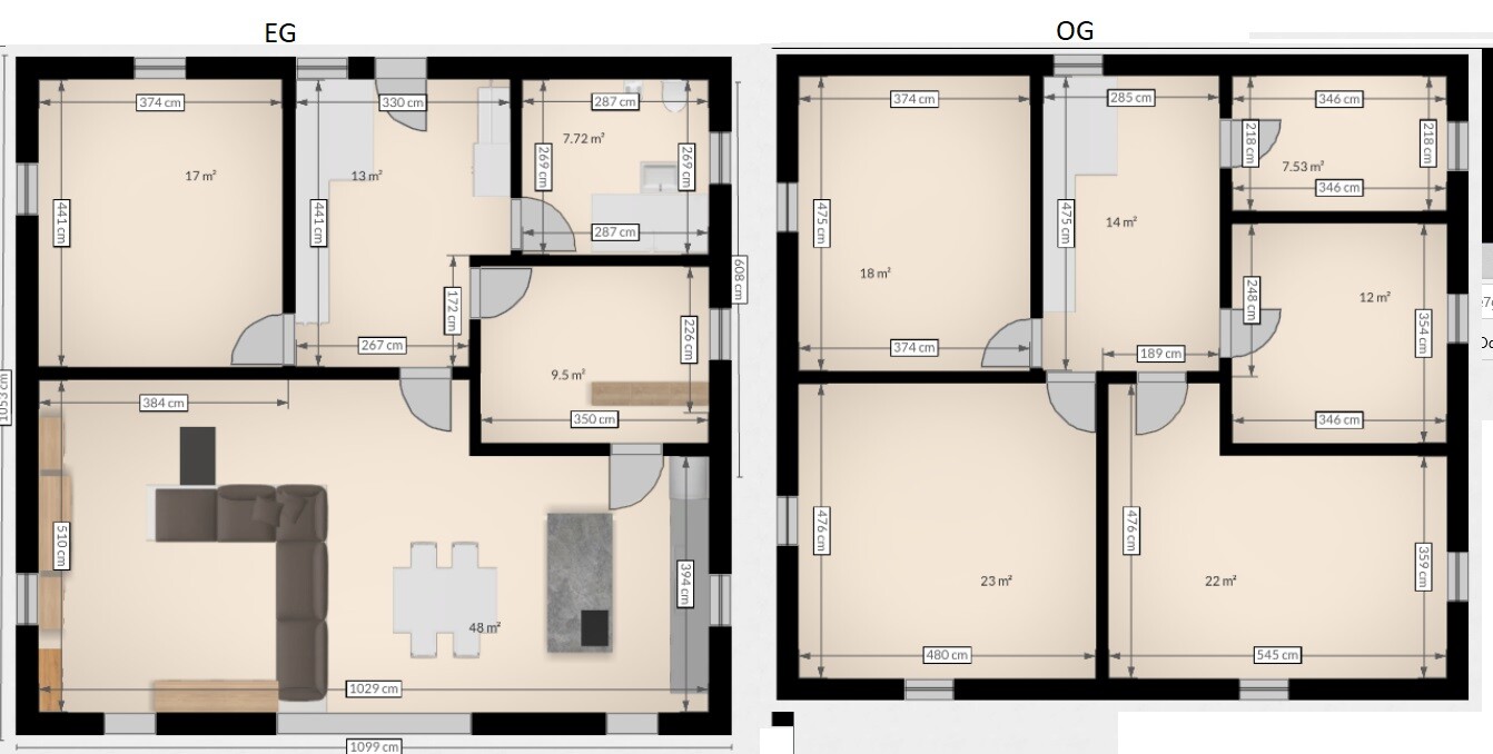

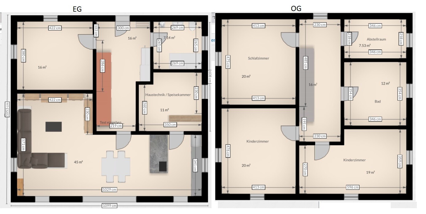

Ich hole das Thema noch mal hoch, da uns bzgl. des Treppenaufgangs jetzt zwei andere Varianten über den Weg gelaufen sind.
Allerdings kann ich mich nicht so recht entscheiden was davon am sinnvollsten wäre.
Ausgangsplanung war eine gerade Treppe im Treppenhaus. Nun steht noch die Variante einer viertelgewendelten Treppe zur Auswahl. Einmal mit kurzen Einstieg und dann gleich rum um die Kurve und einmal mit der Kurve in der Mitte der Treppe. Auf den Zeichnung ist die Treppe mit Podest, da das Programm keine andere Auswahl hatte.
Durch die unterschiedlichen Treppenmaße ändern sich natürlich der Eingangsbereich und auch etwas die Räumlichkeiten. Die Raumzuteilung ist gleich geblieben, wobei man oben überlegen könnte, ob man Badezimmer und Abstellraum austauscht.
Ich bitte euch um eure ehrlichen Meinungen zu den verschiedenen Varianten und natürlich auch Verbesserungsvorschlägen.

Anhand diverser Fertighäuser haben wir unseren eigenen Grundriss entworfen. Arbeitszimmer im EG soll groß genug sein, um es evtl auch als Schlafzimmer benutzen zu können. Das Wohnzimmer soll zum Süden hin, die Kinderzimmer gleich groß sein. Ob in den Abstellraum würden wir die Waschmaschine stellen
Allgemeine Raumaufteilung und -Lage? Welche Drempelhöhe (1m; 1,2m, 1,6m) wäre optimal bzgl. Platzgewinn und Kostenersparnis sowie Lichteinfall im OG
ich hoffe, die Ausführungen auf den Zeichnungen sind lesbar und nachvollziehbar.
Laut Bebauungsplan ist lediglich eine Drempelhöhe von 50cm vorgesehen, nach telefonischer Auskunft werden aber Abweichungen genehmigt, sofern die Max. Firsthöhe nicht überschritten wird.
In der Zeichnung bekomme ich keine Einrichtungsgegenstände angezeigt.
Die Treppe soll im Flur geradlinig verlaufen auf der Westseite, sodass man ob vor den beiden Türen /Kinderzimmer und EZi ankommt.
Im Wohnzimmer zur Südseite sollen bodentiefe Fenster rein, alle anderen Fenster "normal".
Die Küche ist in die Südostecke des Hauses geplant, daher der Durchgang zur Speisekammer. Urpsünglich war keine Speisekammer vorgesehen, sondern der große Haustechnikraum. Auf anraten des Hausverkäufers/Beraters wurde dort eine Wand eingezogen, damit man von der Küche nicht direkt in den Technikraum spaziert.
Ein Kamin entweder im WZ neben die WZ-Türe oder an die Westwand.
Die Einrichtungsgegenstände wurden beim Export leider nicht übernommen:
Treppe geradlinig im Flur rechts (vom Hauseingang aus gesehen, sodass man im OG an den Türen Kinderzimmer/Elternschlafzimmer ankommt)
Der aktuelle Grundriss basiert auf einem Außenmaß von 10,50m auf 11m.
Bei Unklarheiten bitte ich um Nachfrage, ansonsten bitte Feuer frei mit Nachfragen und Kritik, ich bin ja nicht hier, um mich loben zu lassen (natürlich auch, aber das ist ja nicht der Zweck der Übung)

Und hier die Varianten:
Zweistöckiger Grundriss: Erdgeschoss und Obergeschoss mit Zimmern, Möbeln und Maßen.
Zwei Grundrisse: EG mit Wohn- und Küchenbereich; OG mit Schlafzimmern und Bad.
Zweistöckiger Grundriss: EG mit Wohnküche und Arbeitszimmer; OG mit Schlafzimmer, KiZi, Bad.
11ant24.01.20 14:57
Inkonsistenzen in den Maßen deuten darauf hin, daß Du jede Zeichnung einzeln entwickelst. Ein Planungsprogramm, das die Vorlage für ein OG nicht aus dem EG entwickelt (oder meiner Empfehlung zufolge umgekehrt), taugt nichts. Treppen sollten übereinanderstehen; die 23 und 22 qm großen Zimmer sind durch eine tragend dick gemalte Wand getrennt, die den Maßen zufolge jedoch 4 cm dünn ist. Da stimmt etwas nicht, und man müßte hoffen, daß das dem GU-Zeichenknecht beim Abpinnen auffällt
24.01.20 18:59
Jede Treppe wird Deinen Grundriss verändern. Leider stimmen viele Verhältnisse und Maße nicht. Die Eingangstür ist viel breiter als schmale 80cm.
Für eine Treppe plant man inkl. Geländer ca. 110.
Viele Maße fehlen, andere wiederum braucht man nicht.
Ich möchte erwähnen:
Du hast im Allraum Deine 10,29 als Maß
Wir nehmen jetzt mal 10,20 wegen Putz und Ungenauigkeiten...
Ziehen wir Küchenzeile, Arbeitsraum, Arbeitsinsel ab
1020
-60
-120
-100
____
740
Davon ziehen wir mal einen Tisch ab, der es wert ist, Tisch genannt zu werden, nämlich
-200
Die Seitenabstände mit guten 100 jede Seite zum Sitzen und Durchgehen.
-100
-100
________
verbleiben 330 für Deine Sofa/TV-Seite.
Ihr könnt den Tisch drehen, Platz ist genug da.
dann habt ihr 100 mehr zum Fern schauen, nämlich 430.
Allerdings sind die 385 von der Tiefe her auch nicht gerade prall.
Also tu Dir den Gefallen, und ändere die Möblierung bzw aktualisiere die Maße.

Hier noch mal ein neuer Versuch:
Zweigeschossiger Grundriss: EG mit Wohnzimmer; OG mit Eltern- und Kinderzimmer.
treppezeichnung
