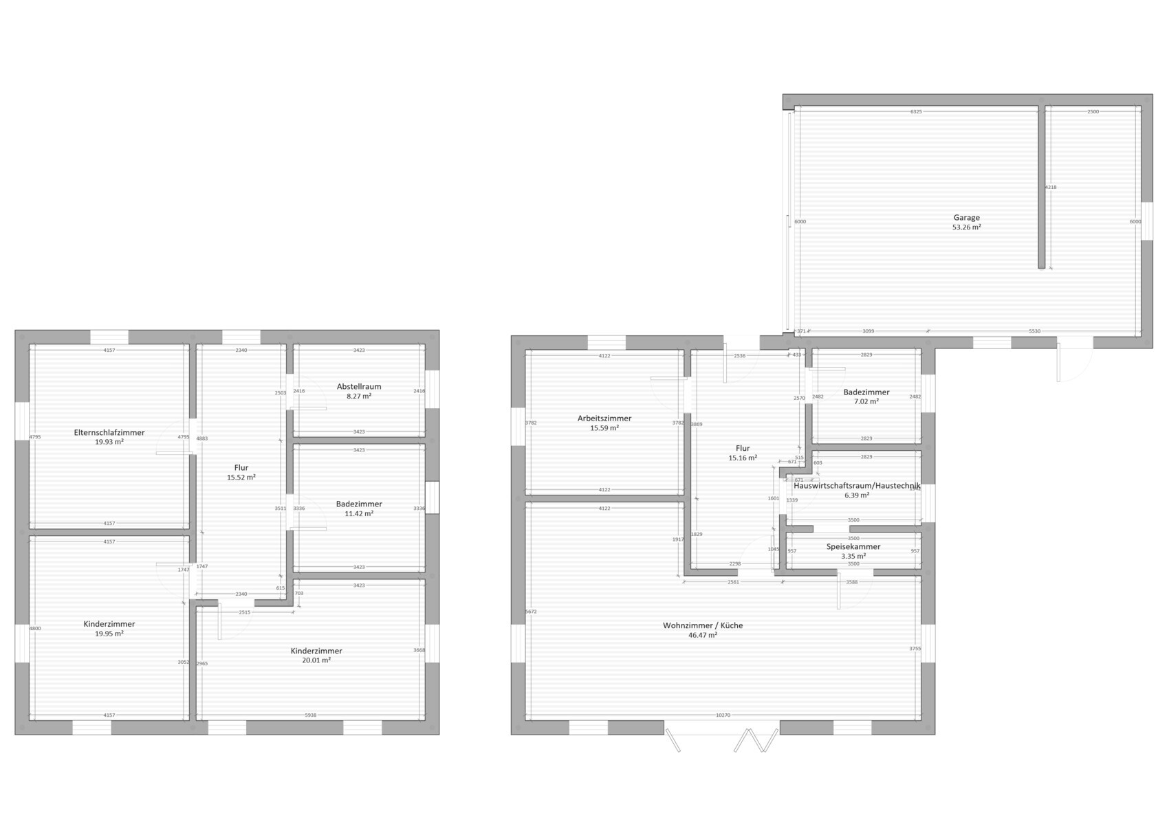

ᐅ Neubau Einfamilienhaus 190 m² für 4-köpfige Familie
Erstellt am: 20.11.19 16:08
Neubau2020
21.11.19 11:53
Habe jetzt die Fenster und Türen/Türanschläge angepasst sowie das Kinderzimmer getauscht.
Grundriss eines Hauses mit Wohnzimmer/Küche, Schlafzimmer, Kinderzimmer, Bad, Garage.
lastdrop
21.11.19 12:22
Ich als Laie würde da den Bedarf mindestens eines Unterzugs sehen, im Wohnzimmer, der aber auf der einen Seite nicht aufliegen kann, da dort die Terrassentür ist.
Wir schon am Anfang gesagt, der Statiker hat da was zu tun ...
21.11.19 13:13
Die Speis ist viel zu schmal. Wie soll man die denn benutzen können???
Tamstar
21.11.19 13:25
Vor allem, wenn man bedenkt, dass ein offener Durchbruch zur Technik da sein soll:
Neubau2020 schrieb:
Da überlege ich ohnehin, ob einfach ein Durchgang reicht
Wozu dann überhaupt eine Wand einziehen?
Neubau2020
22.11.19 09:21
War der Vorschlag des Verkäufers, damit man nicht von der Küche direkt in den Technikraum stürmt.
Aber ich glaube, du hast Recht, wenn man einen großen Schrank bzw. Regal dahin stellt, ist es optisch auch abgetrennt und man hat mehr Flexibilität
22.11.19 13:53
Wie hat der Verkäufer das denn begründet ? - wen traumatisiert beim Anblick von Konservendosen und Staubbeuteln, wenn dabei der Blick auch noch den Heizverteiler und den Sicherungskasten erhascht ?
