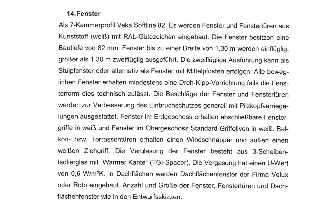

In der Leistungsvereinbarung unseres Hausbauvertrages steht zum Thema Fenster folgendes:
Seite 14: Fensterbeschreibung VEKA Softline 82, 7-Kammerprofil, Kunststofffenster.
In den besonderen Vereinbarungen haben wir u.a. noch die angepasste Farbe festgehalten.
Technische Beschreibung von Fensterprofilen (Veka Softline 82) und Fenstern.

Habt ihr keine schriftliche Bestätigung über die Griffe? Mit Herstellerangaben?

Habt Ihr denn geliefert bekommen, was in der Leistungsbeschreibung steht? War ne rhetorische Frage - ja, habt Ihr. Ich lese nichts von speziell vereinbarten Griffpositionen.
Hakt es ab. Ihr gewöhnt Euch wirklich schnell dran.
