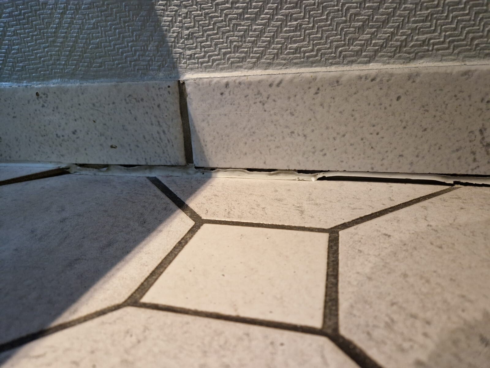

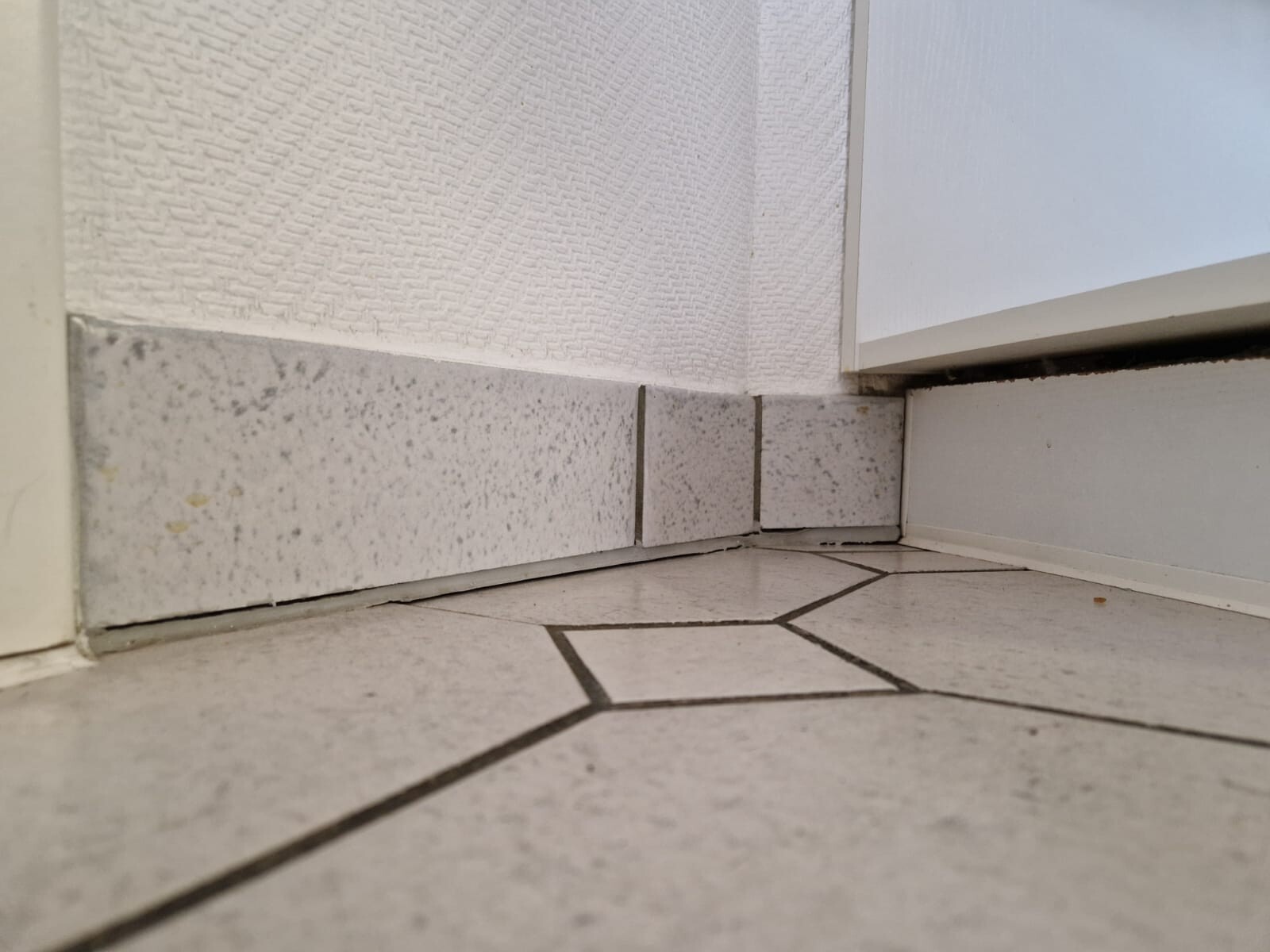

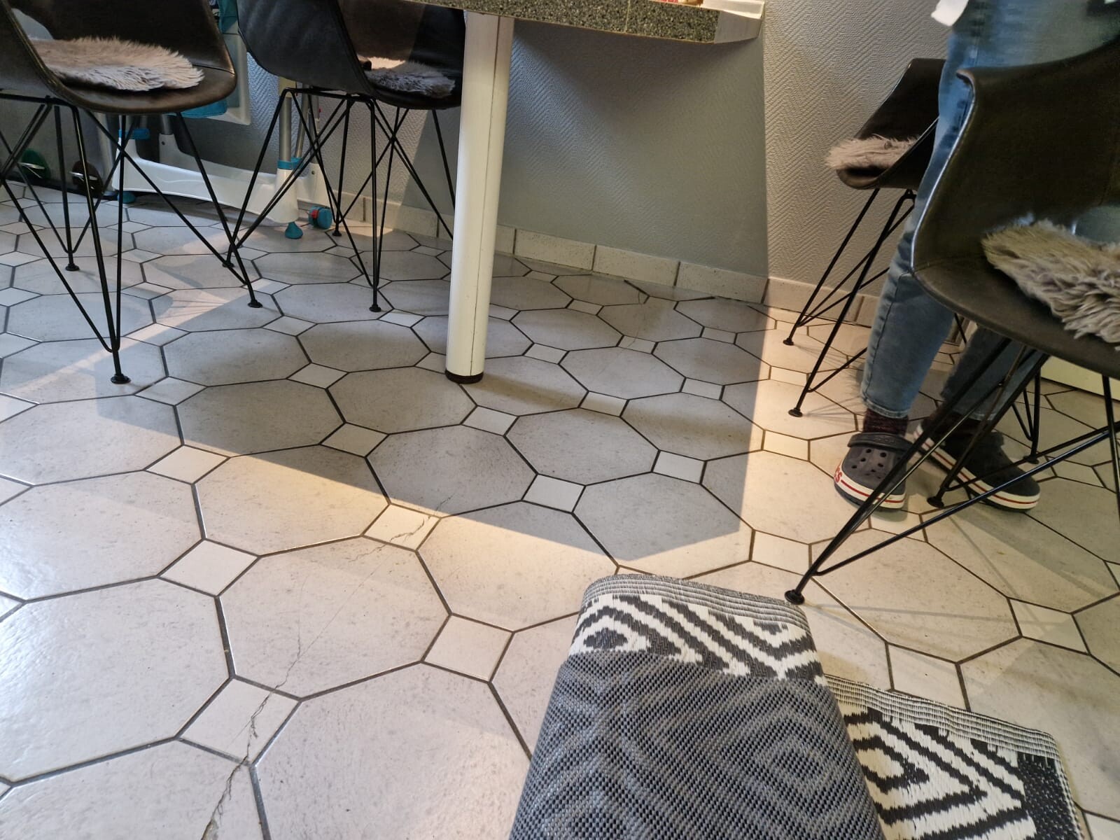

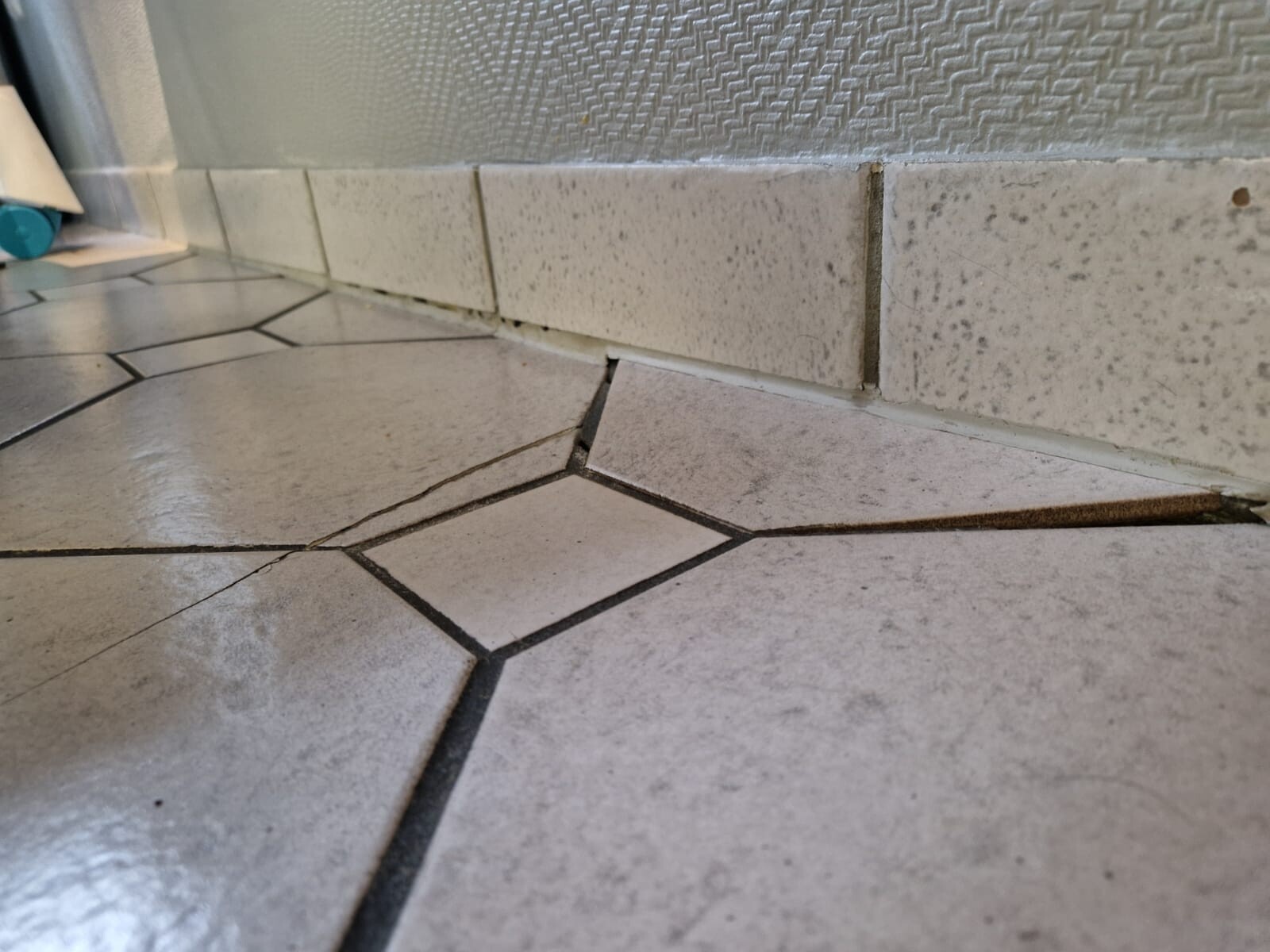

Wir haben ein Haus meiner Eltern übernommen. Nun bekommen wir eine neue Küche und möchten einen neuen Vinylboden verlegen 7,5mm Stärke. Jetzt ist der Boden in der Mitte des Raumes (von links nach rechts, leicht abgesackt (ca. 4mm).
Wir würden gerne den Vinylboden auf die Fliesen legen (nur bis Sockelleiste der neuen Küche, da wir sonst 8mm Stärke bräuchten), jetzt haben wir bedenken, dass der Boden noch mehr Absackt. Unter den Fliesen befindet sich eine Estrichschicht, darunter OSB Platten und darunter Balken.
Wie sollen wir vorgehen?
Bitte um Rat.
Vielen Dank

Drei Möglichkeiten:
1. Drüber legen und das wars - dann ist der Boden eben schief
2. Ausgleichsmasse aufbringen
3. Kompletten Boden inkl. Estrich raus und neu machen
Persönlich würde ich Nr. 1 wählen.

Also bist du der Meinung das sollte halten vom Gewicht her?
Würde schon eine Ausgleichsmasse legen und dann erst den Boden, da der vinylboden sonst federt ohne Masse denke ich.
Vinyl wiegt doch nichts. Und das sich Boden setzt, ist auch ganz normal - steht bei jeder Dämmung, die Du unter den Estrich machst, auf dem Beipackzettel.
Meinst Du, der Boden hat ein Problem mit 6kg/qm? Das ist quatsch.

Also da 1,6qm 25kg wiegen plus fie Masse wird es schon etwas mehr wie 6kg sein denke ich. Wir haben halt nur bedenken wegen der dazu kommenden Last. Aber wir sind auch Laien.

Du willst doch Vinyl legen. Dass wiegt im Leben nicht so viel. Normal sind etwa 6kg je qm. Dazu auf einer kleinen Fläche noch wenige mm Ausgleichsmasse. Das ist praktisch nichts.
Decken werden für mindestens 150kg/qm dauernde Lasten ausgelegt. Ohne Sicherheitspuffer, der noch drauf kommt.
