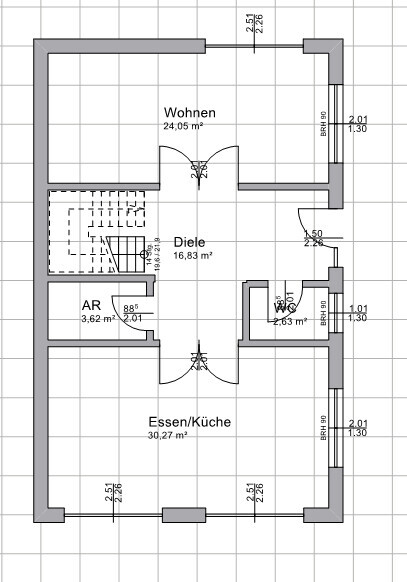

Nur so als schnelle Idee für eine andere Aufteilung. Im OG könnte dann das Bad über Eingangsbereich und WC, euer Schlafzimmer über das Wohnzimmer und die Kinderzimmer über Küche/Essen. Hab leider wenig Zeit, daher bitte nur als Skizze betrachten.
Grundriss eines Wohn- und Essbereichs mit Diele, AR, WC und Essen/Küche.
28.08.24 12:37
guemez189 schrieb:
Die Zimmer in den anderen Geschossen sind flexibel und im Moment weniger relevant.
Wurde ja zwischenzeitlich schon gesagt, dass durch die Treppenlage und einer Änderung des EGs auch das obere Geschoss mit verändert wird.
Ausserdem konstruierst Du mit der Badlage im OG Fallrohre nach unten, die sich im EG wiederfinden werden. Toilette werden nach oben hin entlüftet, auch da immer drauf schauen, dass sie möglichst übereinander geplant werden.
Wenn man also das EG auch nur etwas verändert, dann muss man schauen, ob sich das negativ auf das OG wiederfindet usw.

guemez189
28.08.24 14:00
Hey, mega gut, danke.
Das ist die Anordnung, die mir bisher, bei einem seitlichen Eingang, auch nur einfällt.
Allerdings stört uns hier, dass Wohnzimmer und Essen/Küche voneinander abgetrennt ist.
Uns ist es wichtig, dass es doch ein Stück weit zusammenhängt.
Aber danke!!

guemez189
28.08.24 14:58
Hier noch die Frage, wieso Essen/Küche in Süden und Wohnen in den Norden? Oder war das einfach schnell gemacht ohne darauf zu achten?
Ibdk1428.08.24 15:12
Ich wollte dir nur eine Möglichkeit aufzeigen, damit du beide Terrassen auch gut nutzen kannst von den Wohnbereichen aus. Wir haben z.B. ein Bad und den langen Flur im Norden, mit genug Fenstern ist es da immer hell. Aber klar, müsstet ihr euch bei dieser Aufteilung entscheiden, ob für euch Esszimmer/Küche oder das Wohnzimmer im Süden wichtiger ist. Tauschen ging ja relativ problemlos.
Bei der Vorgabe, dass alles ein Raum sein soll und möglichst alles im Süden, taugt mein Vorschlag natürlich gar nichts für euch.
