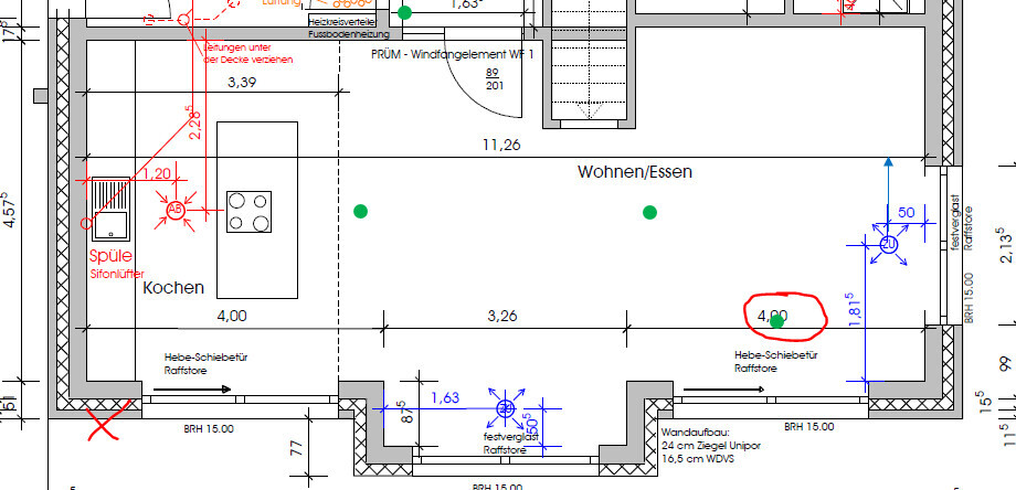

Gibt auch gut Outdoor APs von Unifi. Würde bei einem System bleiben.
Ob man es „frei“ macht muss jeder für sich entscheiden. Aber wie @superzapp geschrieben hat ist es haftungstechnisch kein Problem mehr.

Habe den Accesspoint jetzt erst mal in das Wohnzimmer geplant!
Über die Outdoor-Accesspoint denke ich noch mal nach!

Accesspoint im OG auch nicht vergessen. Hast du einen Keller? Wo kommt dein Providerrouter hin?
Danvane
04.05.20 10:58
@rick2018 kein Keller, Router kommt in den Hauswirtschaftsraum. OG ist fest eingeplant!
rick2018
04.05.20 11:14
Beim Router dann das Wifi ausschalten.
An der Decke eine tiefe Dosen setzen und das Lan-Kabel dort rein.
An das Kabel eine Keystonemodul machen und mit einem kurzen Patchkabel mit dem Accesspoint verbinden. Den Accesspoint montierst du dann über das Loch/Dose. Somit alles sauber verdeckt.
Bei zwei APs (Max. falls noch draußen) kannst du die Injektoren für das POE verwenden. Falls du noch Kameras oder weitere POE Geräte planst macht ein POE Switch Sinn.
Würde auch bei Unifi bleiben. Dazu eventuell noch nen Cloudkey und USG. Geht aber auch ohne. Nur kannst du dann einige Funktionen nicht nutzen.

Grundriss: Offener Wohn- und Essbereich mit Küche, Kochinsel, Spüle und Herd.
Rot umkreist jetzt die Position für den Accesspoint. Dort verspreche ich mir dann den meisten Nutzen, da dort dann die sofas stehen und Bewohner sowie Gäste hier am ehesten mit WLAN-Geräten hantieren. Fernseher und Co. sind sowieso am LAN. Am roten Kreuz könnte ich mir den Outdoor Accesspoint vorstellen.
