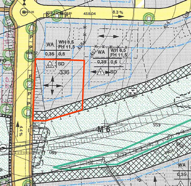

Ich weiß nicht, ob es für diesen Thread Sinn hat, die Daten auszufüllen, aber sicherheitshalber knalle ich Euch die auch noch um die Ohren.
Größe des Grundstücks: 791 qm
Hang: ja
Grundflächenzahl: 0,35
Geschossflächenzahl: 0,6
Baufenster, Baulinie und -grenze: siehe Anhang
Anzahl Stellplatz: 2 (Doppelgarage angedacht)
Geschossigkeit 2-2,5 (Gartengeschoss, Erdgeschoss und eventuell halbes Dachgeschoss als Galerie mit Luftraum über EG)
Dachform: Satteldach (35-42° vorgegeben)
Ausrichtung: noch offen
Maximale Höhen/Begrenzungen: WH: 6,5 m; FH: 11,5 m
weitere Vorgaben: Abstand Haus von Straße ca. 4,50 m (Gelände fällt von Straße nach unten ab)

Zonen-/Bauplan mit rotem Grundstückspolygon, gelber Straße und blauen Linien.
