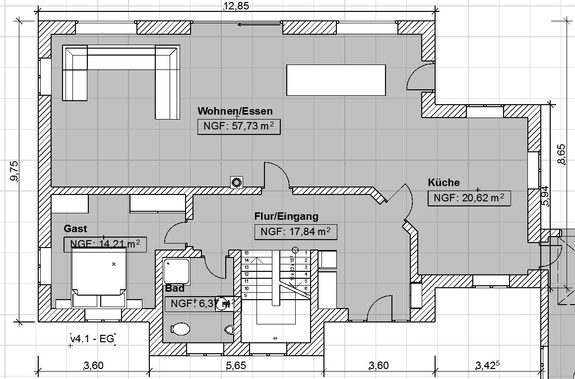

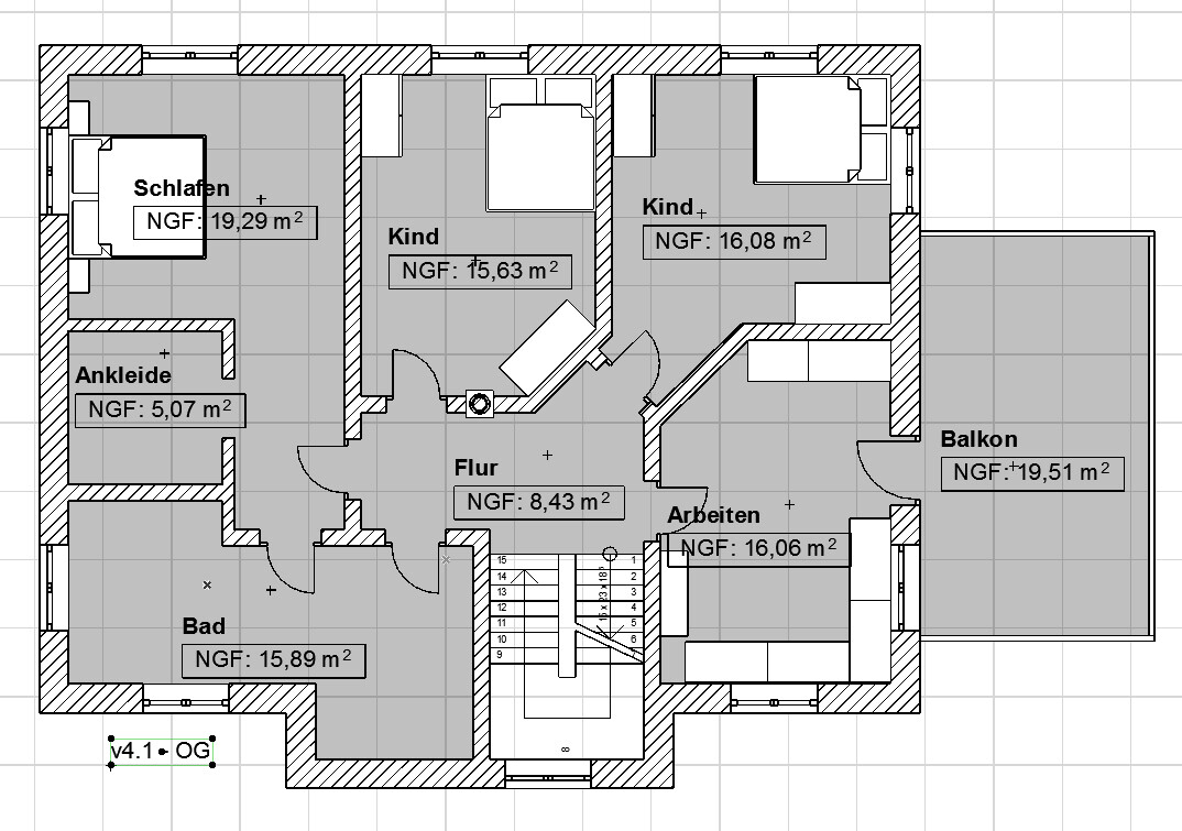

Hallo Martin, es wird wirklich Zeit, dass ihr euch mal von einem Profi im 4(6)-Augen-Gespräch die "Schwachstellen" aufzeigen lasst und ihn/sie dann noch ein paar Entwurfsvarianten machen lasst.
Vergleich noch mal die Lichtschachtfenster im UG mit der Ebene drüber.. auch wird dort kaum Licht ankommen...
02.04.17 23:09
Auch der Wohnbereich im UG ist ein dunkles Loch .. das bringt doch keinen Spaß.
02.04.17 23:28
Der Raum wäre mit den vorhandenen Fenster gar nicht als Wohnraum zugelassen. Da fehlt in jeder Ecke Tageslicht.
Schrankfläche fehlt auch immer noch im Schlafzimmer UG, Wäsche wird dort wo getrocknet? Was ist mit der Statik? Gemütlich ist auch etwas anderes.
Im EG sehe ich keine Fläche für Garderobe (Schuhe und Schuhe für 4 Personen), gerade mal Gästegarderobenschränke... die Breite des Flures im Eingang ist jetzt auch nicht gerade einladend.
Im OG gibt es zu viel verschenkte Fläche (im Schlafzimmer).
Ein Balkon kostet mehr als ein Flachdach.
Beim Bad muss man sich die Frage stellen, wie es möbliert werden soll, aber da entscheiden die Maße, die zur Zeit nicht interessant sind.
Gruß, Yvonne

Mal abgesehen, dass Du von Deinem Raster nicht wegkommst... Zieh doch jetzt mal die Garage die 3,42 m nach planlinks und verkleinere somit die Küche. Dann noch die 45 Gradwand begradigen...
Gruß, Yvonne
Edit: ändert aber nichts an der Sache, dass das Wohnzimmer im UG nicht als Wohnraum anerkannt wird ( und somit keine KfW-Leistungen fließen werden)
04.04.17 07:35
Möbliere mal die Küche ...
Die Ankleide fasst gerade 400 cm Schrank
Beschrifte mal die Fenster wg. Brüstungshöhen, was du jeweils so denkst.
Und, bitte immer einen Nordpfeil mit auf den Grundriss .. man hat schließlich nicht jeden Lageplan immer so im Kopf. Wobei jeweils eine zugehörige Skizze mit kompletter Lage auf dem Grundstück auch nicht schlecht wäre (Erkennen Terrassen, Freiraum usw.)
