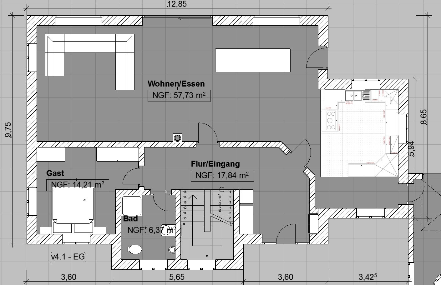

2 Türen im Bad sind so lästig wie eine Schleuse bei einem Juwelier. Eine Tür steht immer offen und es muss immer ein Arbeitsschritt mehr gemacht werden, bevor es los geht. So wird die Wegzeitersparniss durch Türschließaufwand ersetzt. Gewinn = 0.
Martin-8304.04.17 09:20

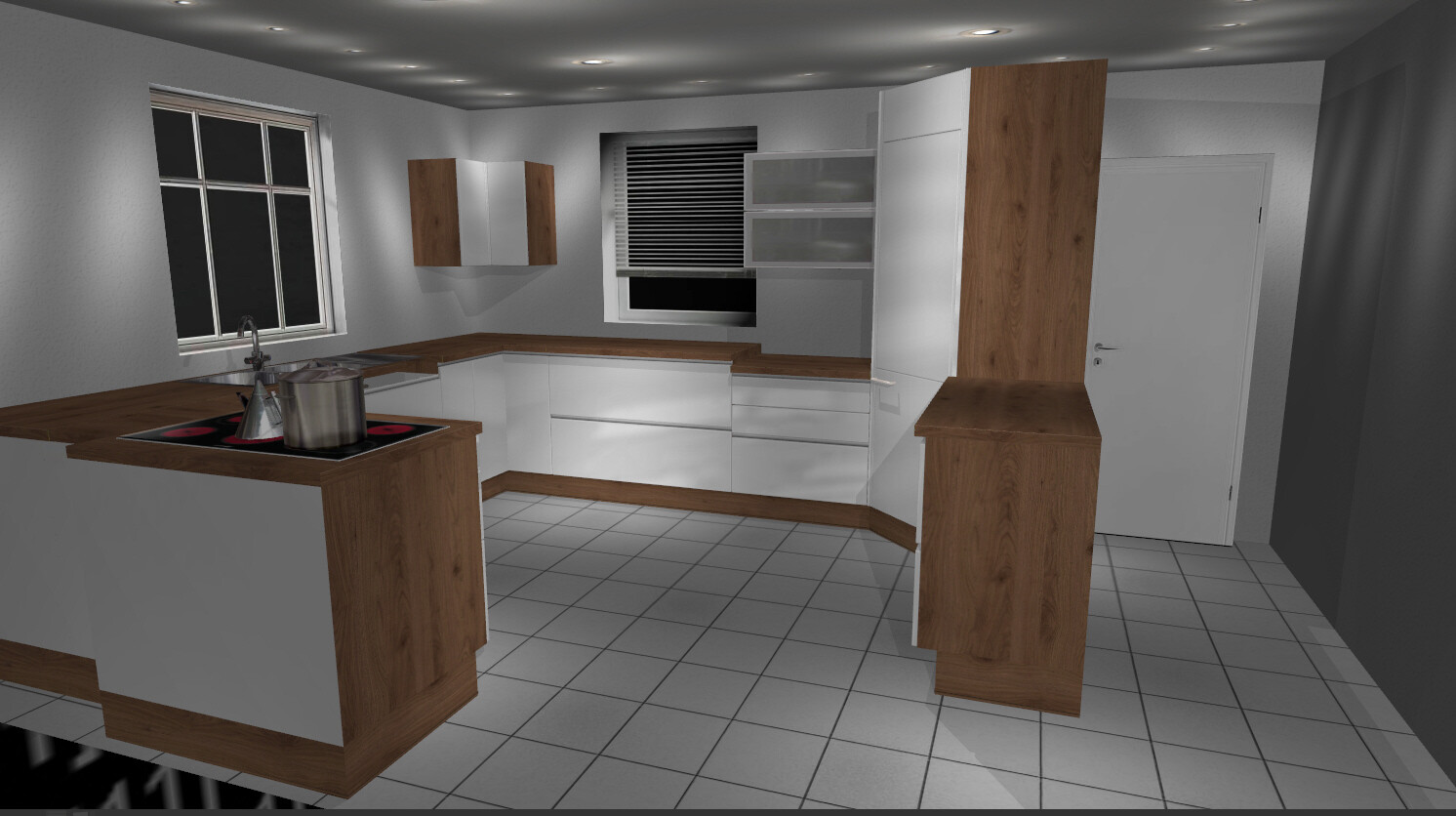

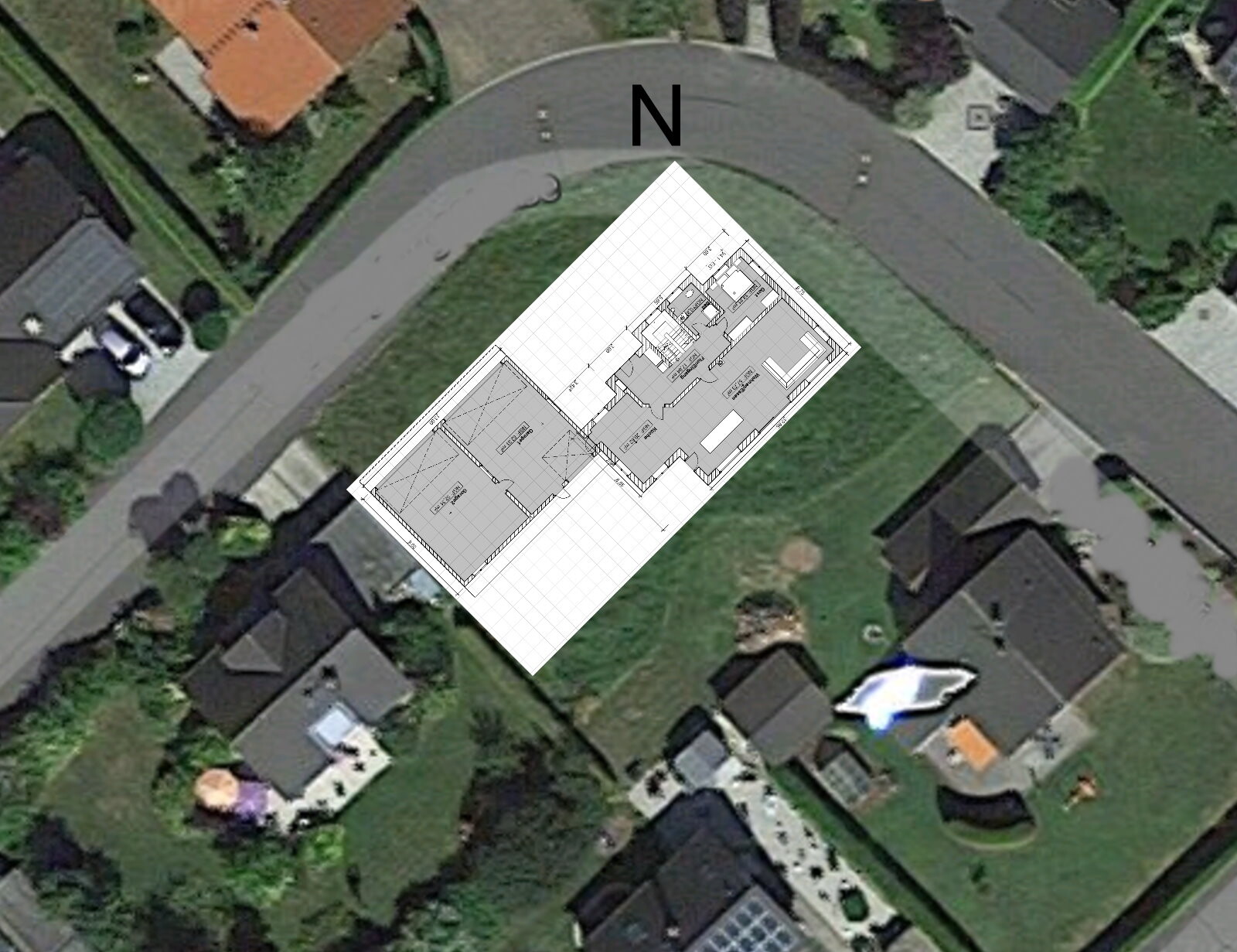

Hier noch mal das Haus auf dem Grundstück, das sollte so hinkommen. Eine Küche habe ich mal mit rein, ich bin allerdings kein Küchenplaner und die Küche wird sicher hier niemanden zufrieden stellen . Ich habe es mal wegen der Größe einfach zusammengestellt
Zu den 2 Türen: Ist es nicht besser, wenn ich jetzt vom Schlafzimmer durch eine Türe ins Bad gehe oder falls es die nicht geben sollte, gehe ich durch die Schlafzimmertüre in den Flur und von da durch die Türe im Bad? So habe ich zwei Türen. Also meine Freundin und ich machen die Türen immer zu. Nachwuchs ist noch nicht da, aber wir sehen es mit 2 Türen schon sinnvoller an. Auch wenn ich dann vom Schlafzimmer direkt in das Bad gehe, dann kann ich auch durch die zweite Türe direkt in den Flur. Oder verstehe ich jetzt etwas falsch?
Luftbild eines Wohnviertels mit überlagertem Grundrissplan eines Hauses, Norden oben.
Moderne Küche mit weißen Schränken, Holz-Arbeitsplatten, Kochinsel und Fenster mit Jalousie.
Grundriss eines Wohn- und Essbereichs mit Küche rechts, Flur/Eingang, Gästezimmer und Bad.
Curly04.04.17 09:53
du musst bei der Badtür eben immer zwei Türen schließen und wieder öffnen. Meine Kinder zum Beispiel würden zwar garantiert beide Türen schließen, jedoch nur noch die Ausgangstür wieder öffnen, weil es bequemer ist. Somit stehst du dann vor der verschlossenen Badtür und weißt nicht ob es besetzt ist oder ob nur jemand vergessen hat die Tür wieder zu öffnen.
In der Küche ist die Kochinsel zu klein bemessen, so bleibt irgendwann jemand an einem Pfannenstil hängen beim Vorbeigehen.

j.bautsch04.04.17 11:22
wow, die Küche ist ja echt ein Graus (sorry), die würde ich an deiner stelle noch mal vernünftig planen. Platz Verschwendung und die Kochstelle ist so kann geraten das jeder ausrutscht der hinter dem Stummel lang gehen möchte. Eckschränke sind mega unpraktisch und zudem altmodisch (wenn man wert auf modernes Design legt).
Ich weiß, hatte ich ja oben geschrieben, das war zum anschauen. Bitte hier nicht auf die Funktion achten, das war nur rein wegen der Größe und wird auch sicher nicht in dieser Farbe geplant
kbt0904.04.17 19:44
Jetzt mal weniger zu Schränken etc., aber sieh dir mal die Raumaufteilung an. Die Wand planunten ist eigentlich ein verkappter Flur
Insgesamt wirkt das in vielen Räumen so ... es sind viele qm, auch in den Fluren, man könnte aber wohl dieselbe Funktionalität und teilweise auch Großzügigkeit mit weniger Gesamt-qm erreichen.
Ich weiß gerade nicht ... wann ist der Architekt geplant?
