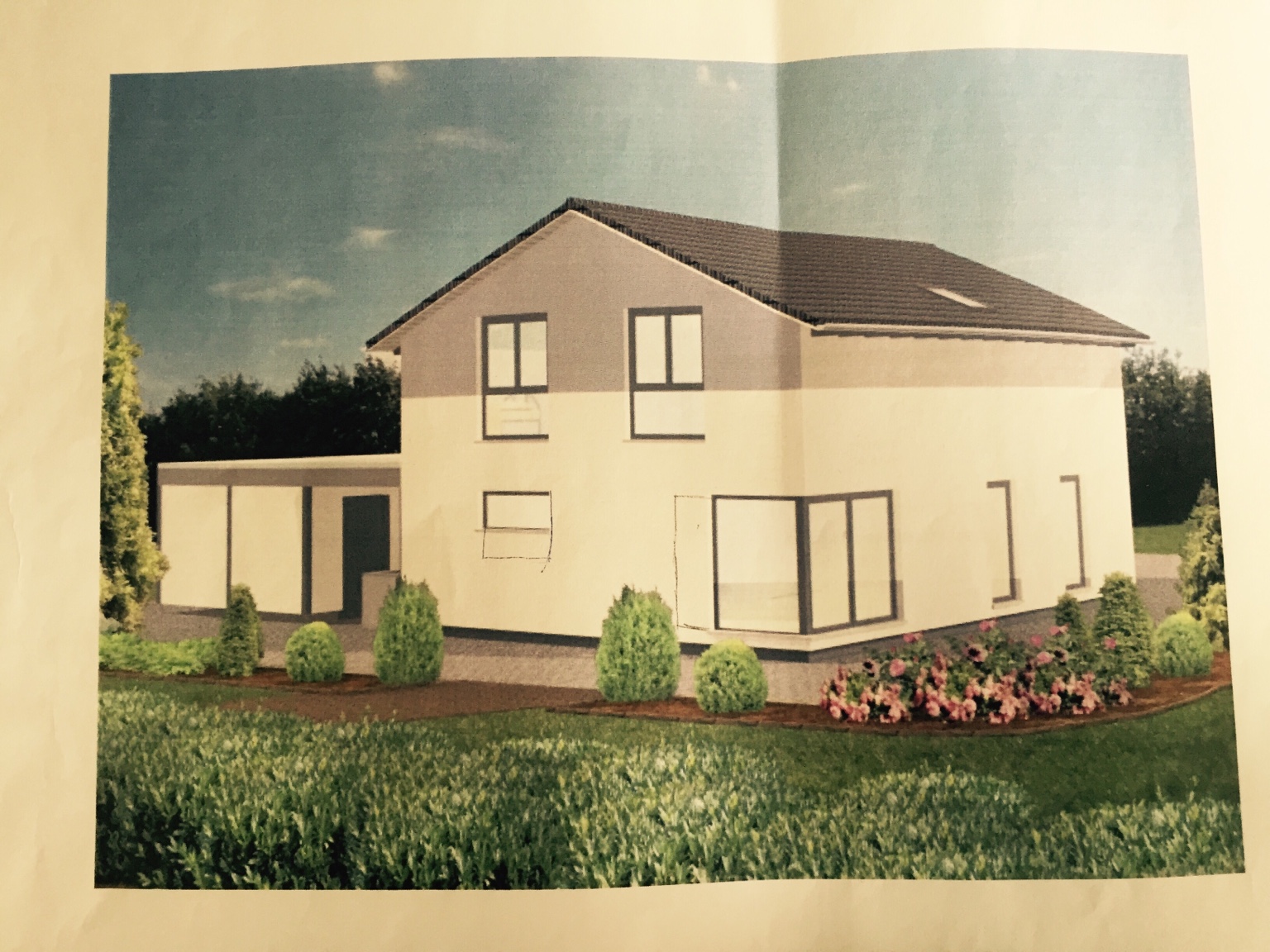

Hier eine Ansicht des Gebäudes:
Moderne 3D-Hausansicht eines zweigeschossigen Hauses mit Garten
Südwest ist übrigens genau auf der Ecke der großen Fenster im Essbereich

Mir gefällt der Plan grundsätzlich auch ziemlich gut. Allerdings fehlen mir die Ansichten, Lageplan und Nordpfeil.
Bedeutet "R" Rollladen?
Ich würde auch das Gäste-WC mit der Garderobe tauschen (und nur Gaderrobe machen). Das würde vermutlich auch die Fenstersituation in der Ansicht von planrechts verbessern.
