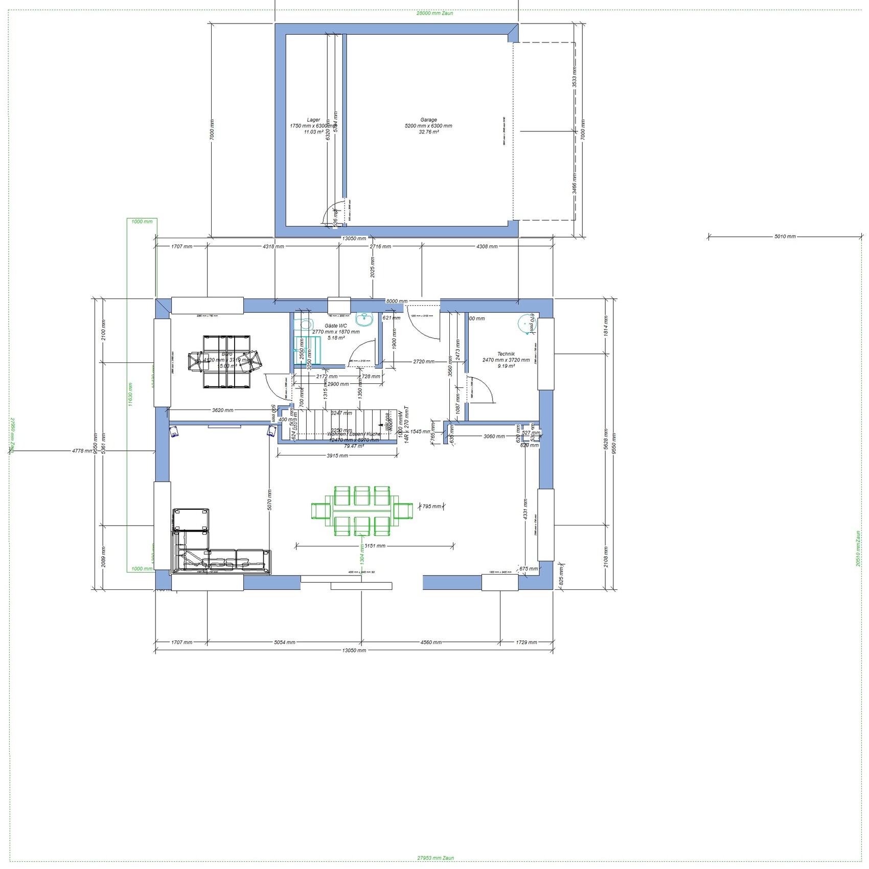

Im EG (im Wohnzimmer nahe dem Technikraum) sieht mir etwas nach Schornstein aus, das ich im OG nicht wiederfinde, und auch in der Firstlinie steht (?)
Die einläufige Treppe 90° vom Eingang weggeknickt und dann noch am Antritt "verschenkt" gefällt mir gar nicht.

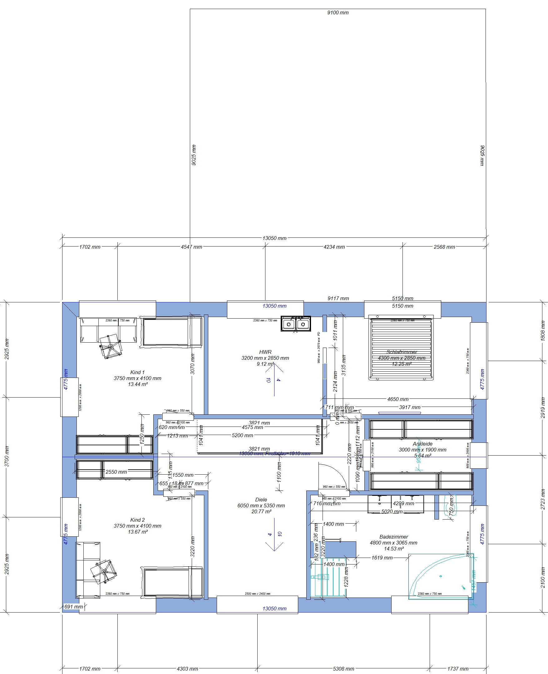

Der Flur oben ist da wo man ihn benutzt überall knauserig, um sich dann da wo nichts davon abzweigt großzügig aufzuweiten. Aber vermutlich kriegst du hier gleich für den Hauswirtschaftsraum am Schlafzimmer weit mehr geschumpfen ...
Bist Du sicher, daß die Garagendimensionen grenznah so genehmigungsfähig sind ?
zeig doch mal Ausschnitte aus den "unzähligen" Zwischenschritten des Reifungsprozesses

@11ant , also du meinst bestimmt diese Ecke in der Küche unterhalb des Technikraums. Das hab ich nur eingezeichnet (soll im Trockenbau geschehen) um zu visualisieren wie die Küche flächenbündig eingebaut wird.
Was meinst Du bei der Treppe mit "im Antritt verschenkt"? Und was spricht gegen den Hauswirtschaftsraum direkt am Schlafzimmer?
@kbt09 Die Maße kann man doch wunderbar erkennen wenn man die Bilder größer macht? Und den Dielenfreiraum habe ich oben in meinem Text erklärt....so viel dazu das den eh niemand liest....

Ok, wenn ich die Grafiken herunterlade, dann kann man da schon etwas erkennen, leider aber nicht die genauen Maße der Treppe, da einfach zu viele ungenaue Maße rundum sind. Auf jeden Fall sind es wohl so 380 bis 390 cm .. da würde mich bei Fertigraumhöhe von 270 = ca. Geschosshöhe gut 300 cm mal das geplante Steigungsmaß der Treppe interessieren.
Ich bin überhaupt kein Fan dieser flachen langgestreckten Fenster und am allerwenigsten in einem Kinderzimmer mit Brüstungshöhe um die 130 cm. Die Kinder müssen erst mal einige Jahre alt werden, bis sie da aus dem Fenster schauen können.
So ein Spielflur wird meiner Meinung nach überschätzt, besser, die Zimmer wären gleich etwas größer.
Hauswirtschaftsraum hinter dem Elternschlafzimmer ist nicht unbedingt förderlich, wenn dann später die Teenager ihre Wäsche auch zum Sammelpunkt bringen sollen. Dieser Hauswirtschaftsraum ist übrigens recht groß, was soll da alles passieren?

Ich meinte, daß zusätzlich zum "Abbiegenmüssen" statt herrschaftlich geraden Schrittes auf den Antritt zuzugehen (was für mich ein wesentliches Motiv für eine einläufige Treppe wäre) auch noch die Wand an die sie sich fast mehr drängt als schmiegt erst kurz davor um etwa 60 cm in Richtung Esszimmer springt.
Am Austritt steht man dann wieder unvermittelt direkt zwischen den Zimmertüren und vor einer Wand, und diese Enge wird dann ebenso unvermittelt weit zum Fensterschlund hin aufgerissen. Ich bin zwar kein sonderlich großer Feng-Shui-Kreuzritter, aber das empfinde ich doch schon als krass.
Von Maßen wimmelt es mehr als daß sie informieren würden. Man erfährt viel über Maße, die wenig aussagen (Wandecke bis Fenstermitte ist schon eine sehr ungewöhnliche Meßstrecke).
Der Hauswirtschaftsraum stößt mich persönlich weniger, aber wie ich meine Mitdiskutanten und -onkels kenne ...
... erwarte ich z.B. den Einwand, man störe mit der Bügelwäsche den im Bett fernsehenden Gatten
