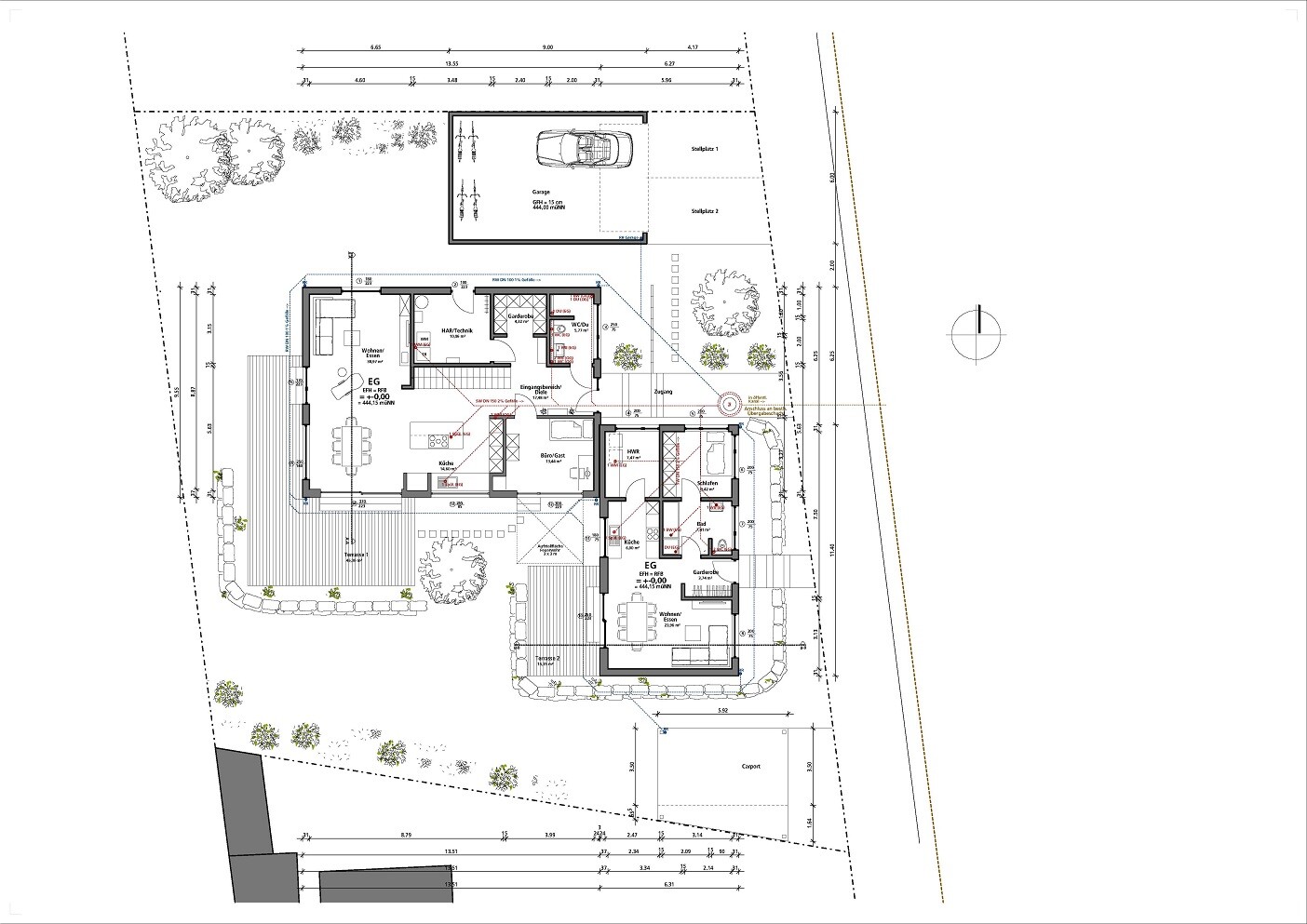

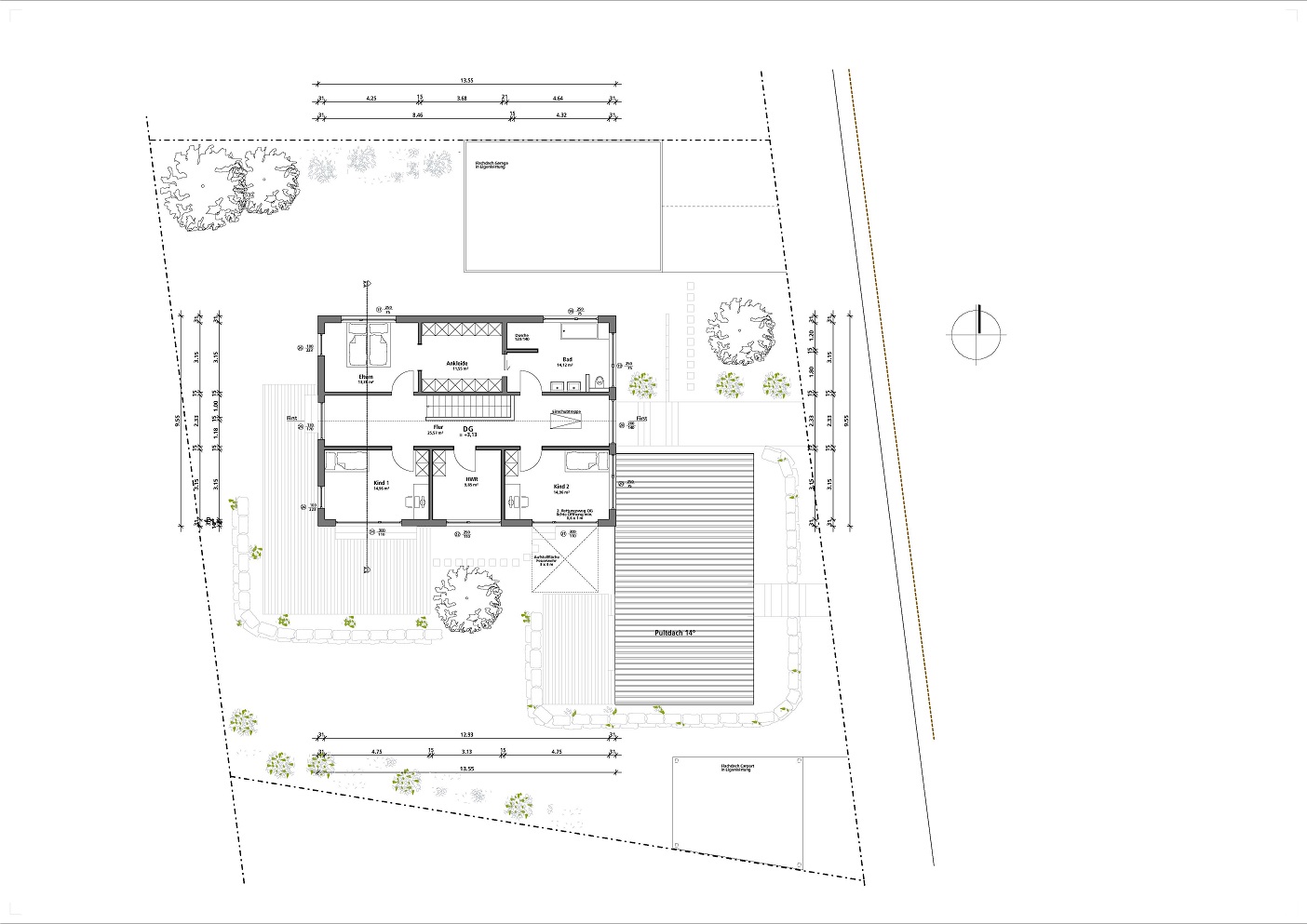

UPDATE! Hier mal unsere aktuelle Planung, Meinungen nach wie vor gerne erwünscht!!!
Detaillierter Grundriss eines Einfamilienhauses mit Garten, Carport und Garage, Maßangaben.
Grundriss eines Einfamilienhauses mit Garten, Terrasse und Zufahrt von oben
kbt0924.09.17 17:49
.. gefällt gut .. als Küchen- und Vorbereitungsfan würde ich nur eine Spülen/Vorbereitungsinsel bevorzugen und wg. der Großzügigkeit den wohl geplanten Side By Side Kühlschrank? (innerhalb der abgetrennten Mauerteile an der jetzigen Spülenzeile) rausschmeißen .
KingSong24.09.17 17:52
An Spülen soll es nicht mangeln, an der Fensterseite wird es ein Doppelspülbecken und vorbereitet wird auf der Insel, da gibt es noch mal eine Spüle und jede Menge Platz zwischen Spüle und Kochfeld....
Und der Side By Side Kühlschrank muss bleiben
matte24.09.17 17:56
Gefällt mir auch gut. Ich würde wohl die Türe zum Gästezimmer im EG weiter nach planrechts schieben, die Öffnungsrichtung in den Raum ändern, dass dahinter an die plalinke Wand ein Schrank passt.
kbt0924.09.17 17:58
Warum? .. Wg. Eiswürfeln, da gibt es auch tolle andere Geräte. Ich finde einfach, dass er Luftigkeit neben der großen Fensterfläche klaut. Evtl. wäre es eine Lösung, die planrechte Wand der Küche ohne Zeilenanbindung quasi länger zu machen, entweder Side By Side Kühlschrank in dieser dann Hochschrankwand zu integrieren oder auf andere Kühlschrankvarianten auszuweichen. Dafür dann planunten mit Abstand zur Hochschrankzeile nur eine wie auch immer-Zeile bis zur großen Terrassentür. Spart eine blöde Ecke in der Küchenmöblierung und wirkt luftiger. Was meiner Meinung nach euer Grundriss ausdrücken soll.
EDIT: Stimme matte1987 übrigens zu
