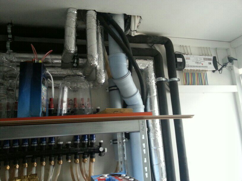

Technikraum mit Heizungsanlage, isolierten Rohren, Tank und Werkbank

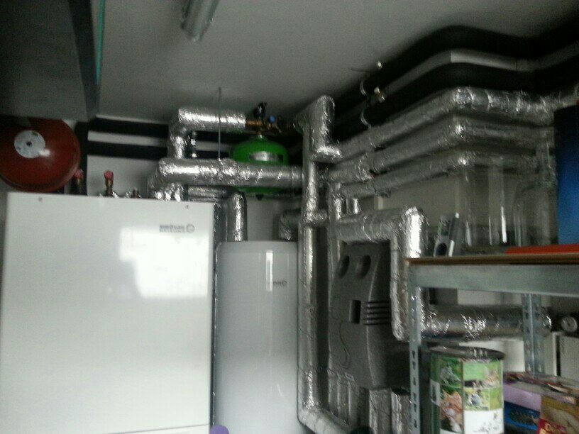

So sieht ein Hauswirtschaftsraum aus, das ist ein bisschen mehr als ein Tank, ein Zählerschrank und ne Therme.
Technikraum mit Heizungsrohren, Verteilern und Schalttafel
