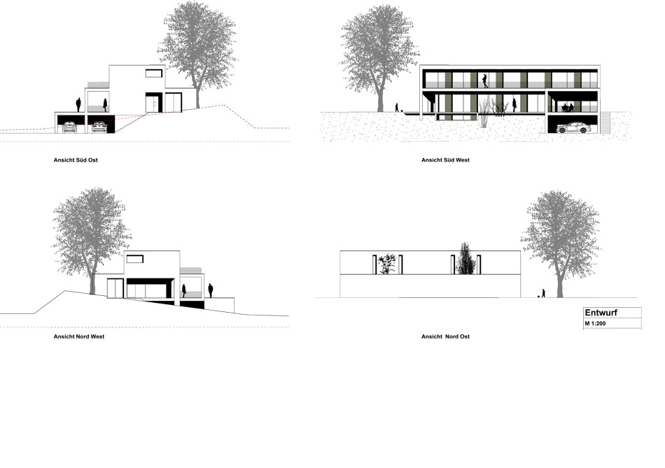

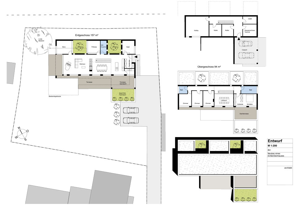

So, jetzt habe ich mal noch eine Alternativplanung als Diskussionsgrundlage - mit verändertem Eingangsbereich etc.

Nur ganz kurz. Wir waren mal vor Jahren in einem Musterhauspark in Hannover. Da steht ein Haus von Sch*örer, glaube ich. Das ist im EG und DG fast eins zu eins wie die zweite Variante. Nur ohne diese Lichteinlässe. Ich persönlich fand's einfach nur mega klasse. Und wollte so ein ähnliches später mal... Naja, jetzt ist es etwas ganz anderes geworden, vorerst.
Auf jeden Fall finde ich diese Variante viel besser gelöst.

flexistone schrieb:
...eine Alternativplanung als Diskussionsgrundlage...
Interessant, die Planung zeigt, daß Ihr auch aufwändiger Kubatur gegenüber aufgeschlossen seid.
Das OG ist klar besser, da der Elternbereich auch durch die Galerie klar abgetrennt ist, und eine bessere Funktionalität aufweist.
Das EG ist auch hier problematisch, da eine klare Zonierung fehlt.
Auch wenn man teilweise versucht, die Räume Fitness, Gäste-WC, und Büro aus dem Bereich Wohnen und Essen zu verbergen, sind sie trotzdem da, und beeinflussen das Wohngefühl negativ. Außerdem erzeugt man eine weitere Verkehrsfläche, die Unruhe erzeugt.
Der Eingang ist marginal besser, bietet jedoch kaum Fläche für Begrüßung usw. und man steht quasi direkt in der Küche.
Insgesamt müßt Ihr versuchen, Euer Raumprogramm unterzubringen, ohne daß sich die Räume negativ beeinflussen.
Dies wäre m.E. durch einen Split-Level Entwurf, oder durch ein klarer zweiflügeliges Gebäude zu erreichen.
