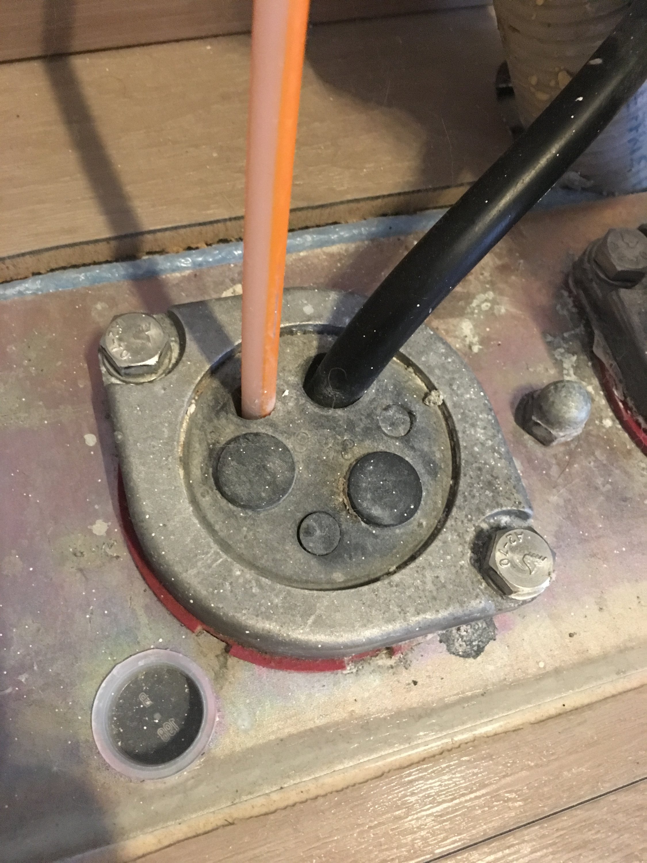

Wäre bei uns ähnlich, Kupfer ist Telekom, das Glasfaser wird durch den Landkreis ausgebaut (technische Realisierung durch htp).
Alex85
Die Systeme die ich kenne, haben in der Sparte Telekom einen Stopfen mit mehreren Durchlässen für verschiedene, übliche Kabeldicken für Telekommunikation. Da müsste eigentlich auch ein weiteres durchgehen. Aber du hast ja eh noch eine Sparte in Reserve, insofern sind dir doch alle Optionen offen.
Mateo84
Hallo, ich hänge mir hier einfach mal dran…
Wir sind uns nicht ganz einig, ob die 3 oder 6meter Variante kaufen sollen….
Problem ist, das die Sammelleitung für Schmutzwasser an der selben Hausseite parallel verlegt werden soll. Beides frostfrei 80-120cm. Kann es sein, das ich mit einem 3 Meter mehrsptensytem nachher Probleme bekomme beim Abwasser legen? Theoretisch würde ich jetzt besser mit 6 Meter u d einer tiefen von 150cm fahren oder übersehe ich etwas ? Quasi 1,50 Meter runter und dann 4 Meter Richtung Straße . ( knapp 8 Meter vom Hauswirtschaftsraum zur Straße)
