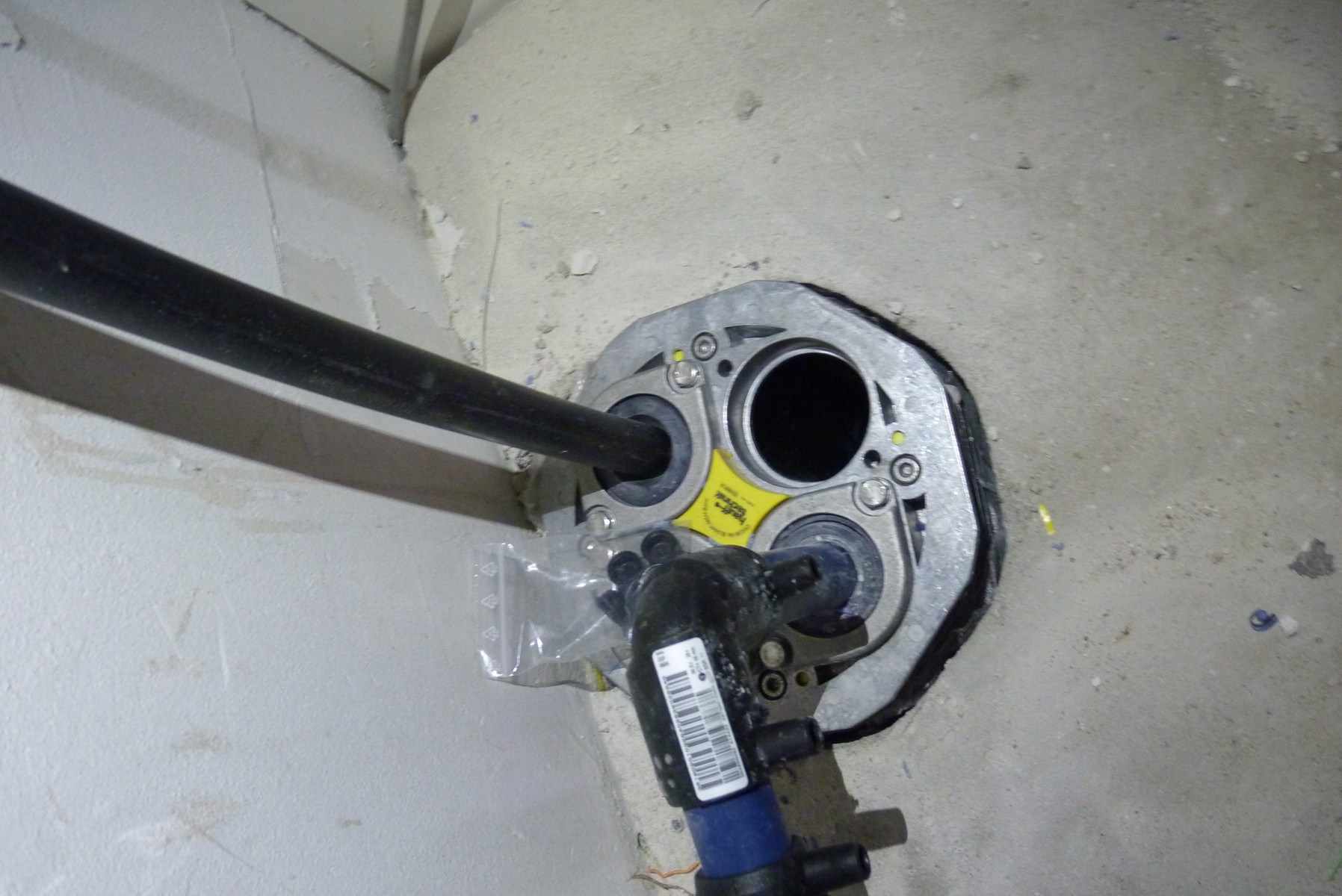

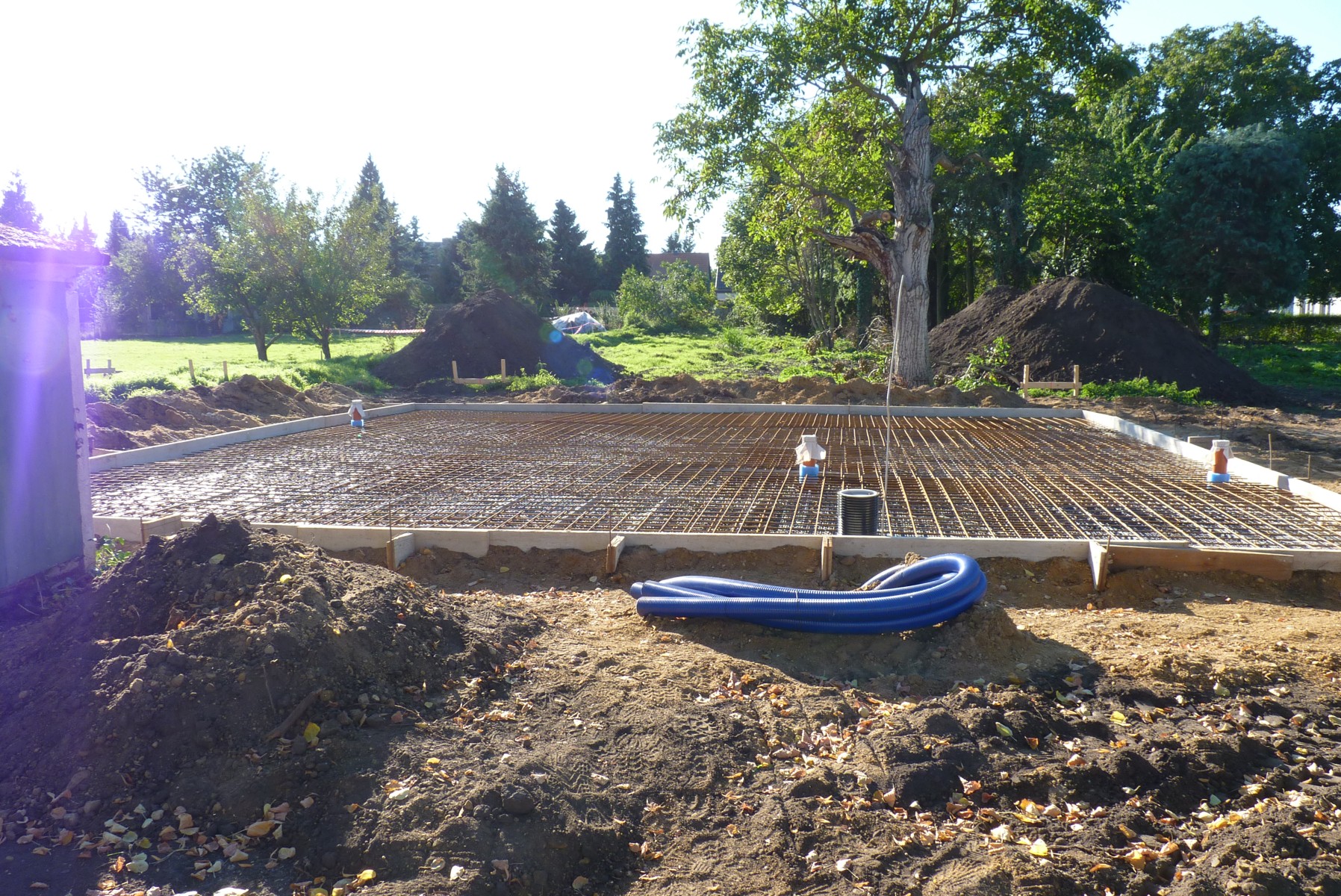

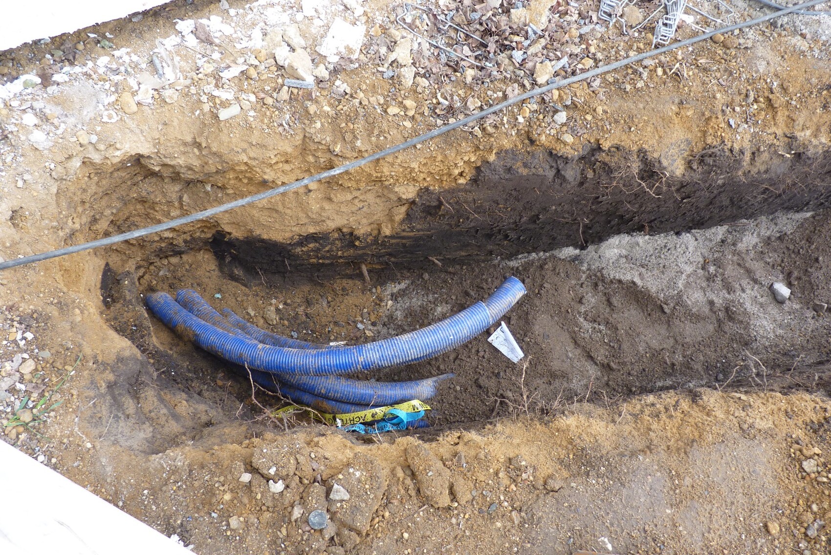

Das konkrete Produkt müsste ich recherchieren. Anbei ein paar Fotos, wie das aussehen kann. Angeschlossen sind Wasser und Strom.
Fundament mit Bewehrungsstahlgitter, blaue Schläuche liegen im Vordergrund, Bäume im Hintergrund
Baugrube im Fundamentbereich mit blauen flexiblen Rohren auf Baustelle
Rohbau-Boden mit Rohranschluss und Installationsplatte, sichtbare Wasserleitungen

Hauff MSH würde ich sagen. Die haben auch was mit Fernwärme, wenn ich richtig weiß. Unsere ist auch von Hauff.
