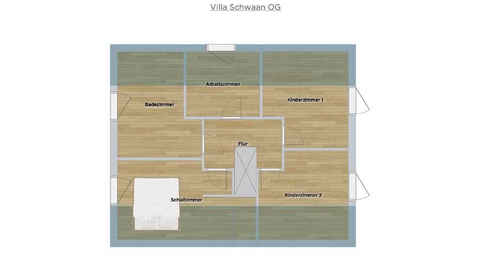

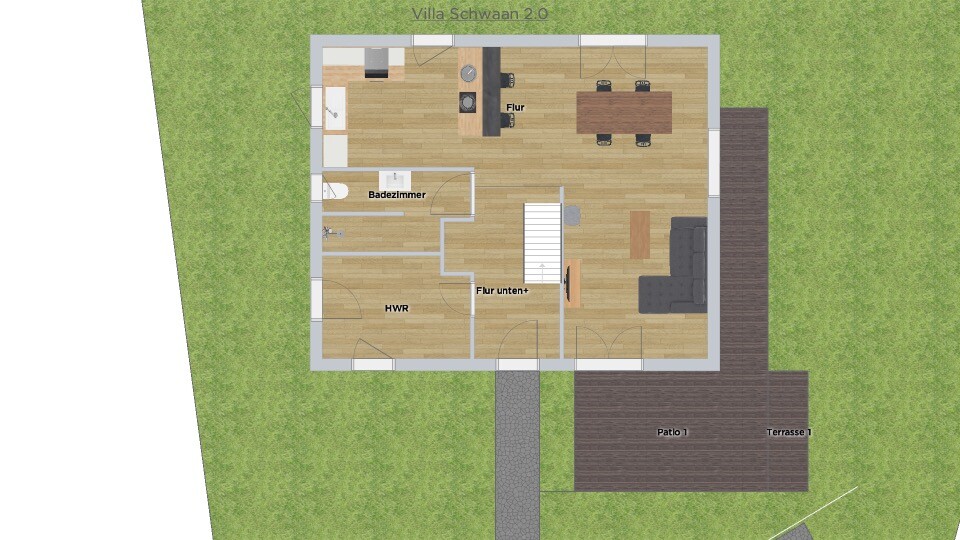

Moin liebe Community,
wollen Ende des Jahres ein Haus bauen und vertraglich geregelt ist, dass die Wände in Q2 übergeben werden. Da ich an der Kostenkalkulation sitze, brauch ich eure Meinung/Erfahrung dazu, was eingeplant werden muss.
Anforderungen:
Wände sollen einfach gestrichen werden, nichts super Besonderes. Halt einfach sauber und ordentlich. Oder, falls jemand den Aufpreis kennt, eventuell Malervlies.
Frage ist: welche Q-Stufe brauche ich dafür?
Boden:
Im OG Vinyl, im Wohn/Esszimmer Parkett
Hauswirtschaftsraum, Badezimmer ein Flur sind schon gefliest
Grundriss zur genaueren Vorstellung ist dabei. Haus soll 140m2 haben und massiv erbaut werden
Besten Dank für die Hilfe!
Grundriss eines Hauses: Küche, Essbereich, Wohnzimmer, Flur, Bad, HWR und Terrasse.
Grundriss OG der Villa Schwaan: zentraler Flur, Schlafzimmer, Badezimmer, Arbeitszimmer, Kinderzimmer.
17.06.21 17:31
Da musst Du Dir Angebote von Firmen Deiner Region holen.
Aber ich würde mich an Deiner Stelle um den Grundriss kümmern, bzw einen Fachmann beauftragen, denn da funktioniert einiges nicht (WC unten, Treppe, Schlafzimmer oben…)

Naja, Boden in Hauswirtschaftsraum, Küche und den Bädern ist schon vorhanden. Hab aber auch 16k für Maler und 8k für Bodenarbeiten bisher eingeplant. Wobei die Frau vom Bauträger meinte, das wäre schon zu viel.
Den Grundriss habe ich selber erstellt, als Vorlage für den Architekten. Nur so in etwa (klar, passt bestimmt nicht alles) wird es werden. Und anhand dessen wollte ich erstmal kalkulieren.
18.06.21 00:56
Na ja .. so wird das Haus aber nicht werden ... Treppe viel zu kurz und damit passt eben schon so einiges nicht. Viele seltsame Ecken in den Räumen, Terrasse weitestmöglichst von der Küche entfernt usw.
