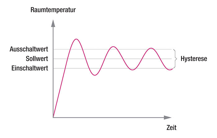

Nein der "normale ERR" kann nur 1 oder 0 sprich an oder aus...da wird nichts wirklich geregelt...die Volumenströme werden am Verteiler eingestellt und dann wird das Ventil durch den ERR entweder komplett geöffnet oder geschlossen. Eine "echte" Regelung findet nicht statt...die Heizung schwingt einfach durch die Hysterese...und verbraucht zusätzlich zur Heizenergie eben noch unnötig Strom...
Raumtemperaturregelung mit Hysterese: Kurve schwankt um Sollwert, Zeitachse

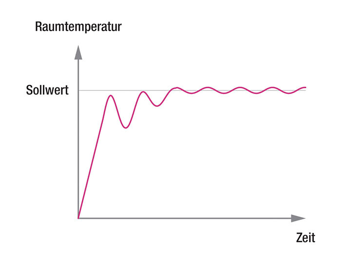

Ohne ERR hast du sowas:
Graph: Raumtemperatur steigt rasch, überschwingt, oszilliert gedämpft zum Sollwert über Zeit.
