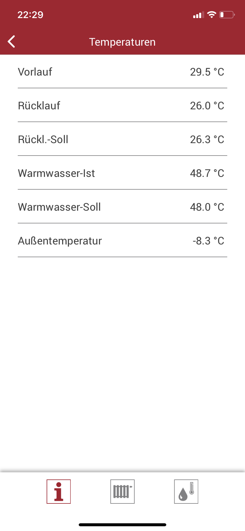

wie schafft man das? Unser Wärmepumpe liegt heute schon bei ~24,5kwh, Gesamtverbrauch ~42kWh.
Vorlauf liegt bei ~30 Grad, aktuell -8,2 AT.

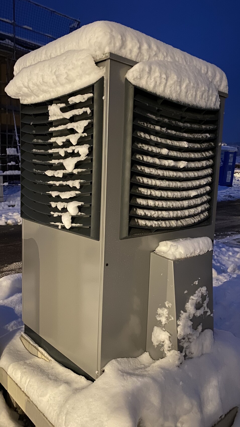

Außen-AC-Einheit im Schnee mit Schneeschicht auf den Lamellen bei Nacht

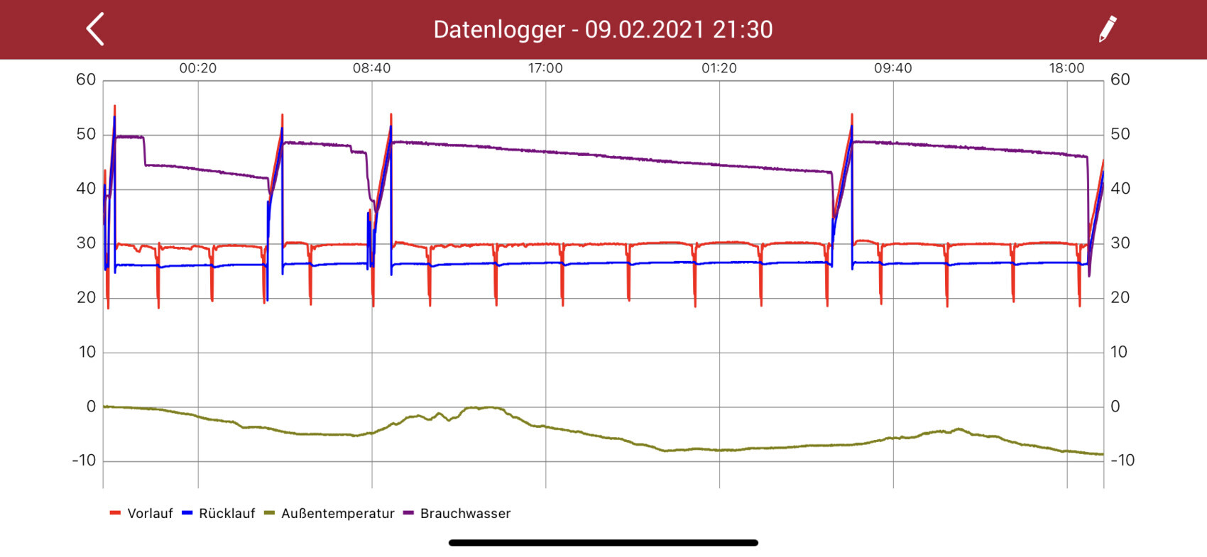

Datenlogger-Diagramm: Vorlauf, Rücklauf, Außentemperatur, Brauchwasser – 09.02.2021 21:30

Ja wie geht das. 10kwh wären doch bestimmt Hausverbrauch, bleiben 13 für die Heizung. Das ist nicht erklärbar.
teh_M
Das passt eig recht gut mit meinen Beobachtungen. Wir haben aktuell 40-50 kWh Wärmebedarf. Die Nahwärme zeigt zwischen 1,5-2kW Leistung an wenn ich mal drauf gucke.
AT im Schnitt bei -12 (24h Mittel)
Zusätzlich Stromverbrauch 8-12 kWh.
Bei COP von 3,5 oder so kommt das von Zaba schon hin.
