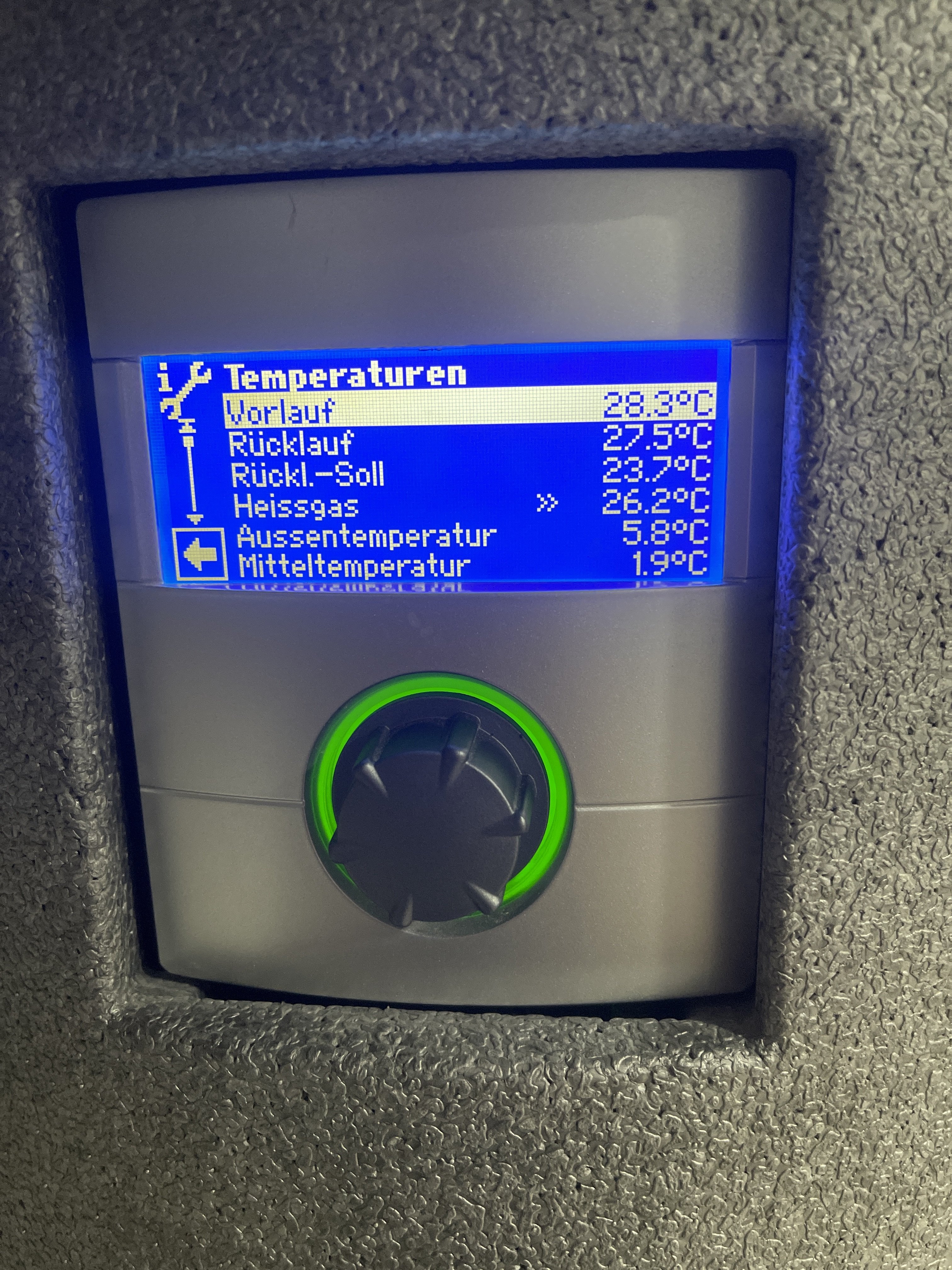

Ich hab Gewissheit :cool:
Hab gerade vor Frust bei 23,7 Grad Rücklauf bei 12K Spreizung zum Vorlauf den Fühler aus der Hülse genommen und gegen die Wärmepumpe geknallt. Dann in die Hülse der Rücklauf wieder reingesteckt.
Was soll ich sagen, sofort sah ich wundersame 27,5Grad.

Alessandro
wo sitzt bei dir der Vorlauf und Rücklauf Fühler? :eek:
Kommst du da so einfach ran?
Bei mir sitzen die in der Wärmepumpe draußen. Ohne dass ich das Gehäuse komplett öffne und gefühlte 100 Abdeckungen abschraube, komm ich da nicht hin!
Z
Zaba12
Der sitzt am Rücklauf Kupferrohr in einer angeschweißten Hülse am Warmwasser Tower unter eine dämmenden Abdeckung.
Das Thema ist aber nur temporär erledigt. Der Fühler ist ja weiterhin defekt und wird abweichen.
