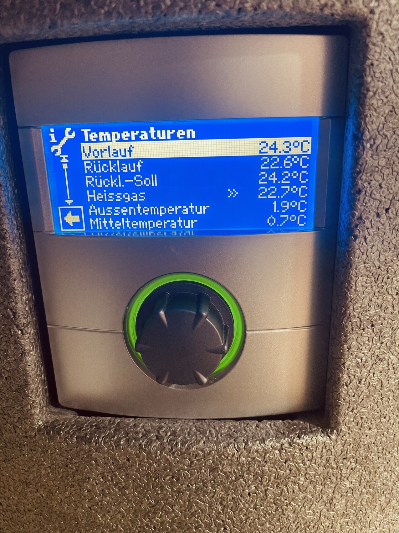

Die Pumpennachlaufzeit ist auf 5 Minuten gestellt.
Gemessen an der Hülse wo der Rücklauf und Vorlauf Fühler steckt.
Meiner Meinung darf das im Standby nicht sein, so hab ich es verstanden Bzw. Nicht so hoch. Und das ist gerade niedrig. Hatte schon 8K zwischen Vorlauf und Rücklauf gehabt im Standby.
Temperaturen: Vorlauf 24.3°C, Rücklauf 22.6°C, Außentemp 1.9°C, grüner Drehknopf.

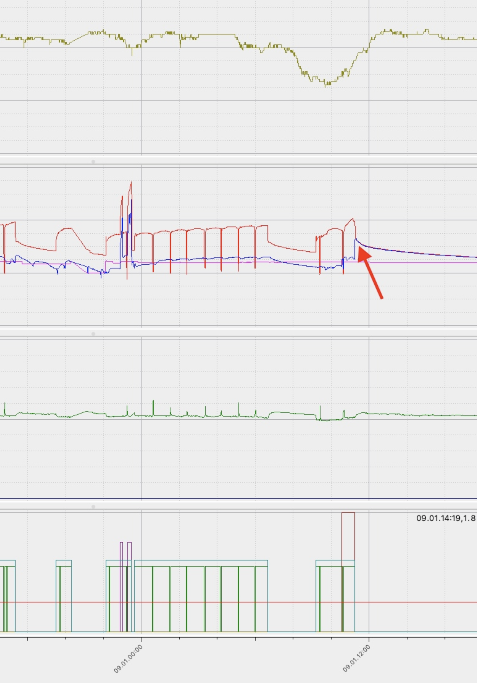

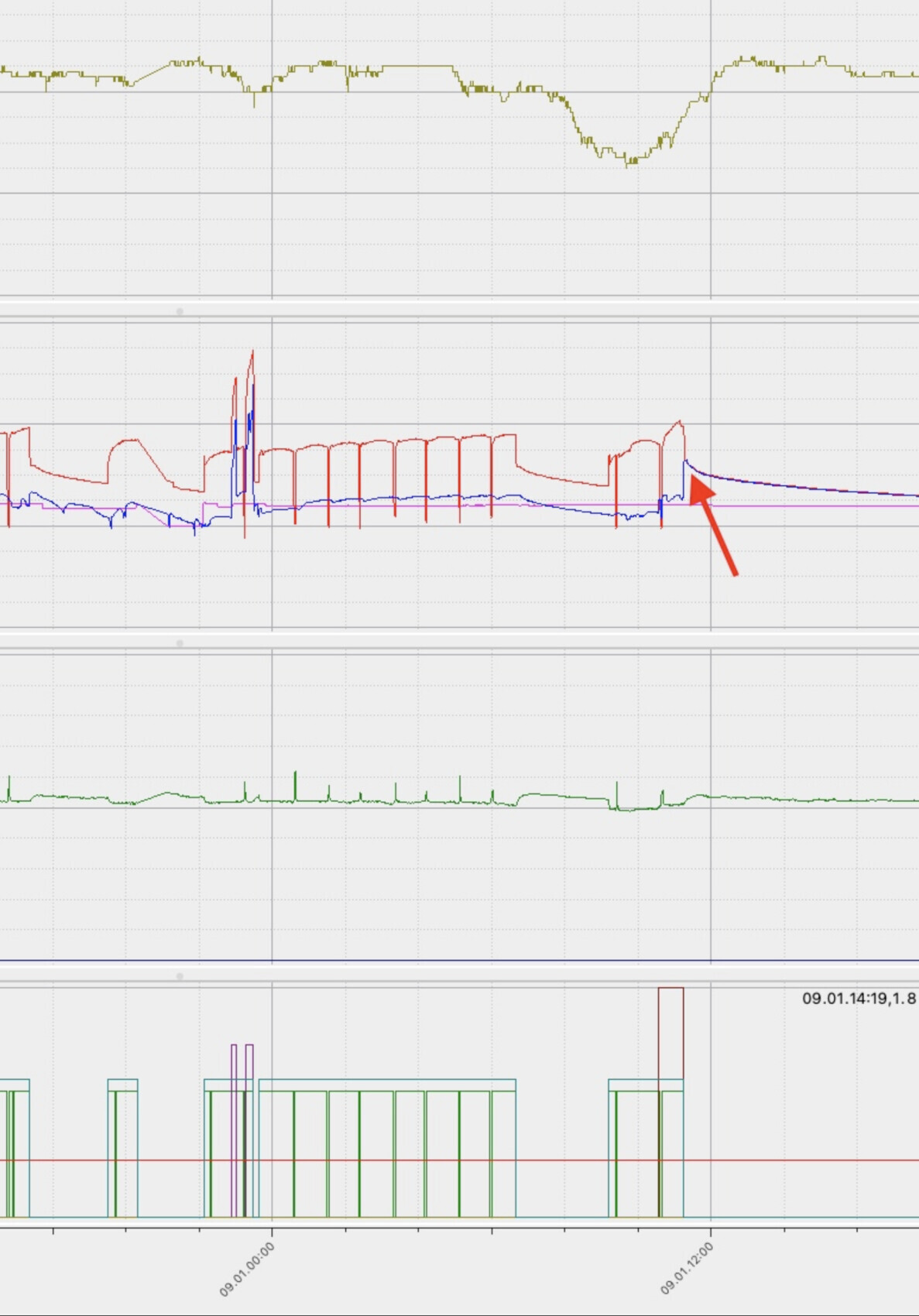

Hier schau mal das Handgeschriebene sind die gemessenen Rücklauftemperatur am HKV im EG vom 9.1. um 11 Uhr wo die Spreizung so richtig eskaliert ist. Im HKV sind die Rücklauftemperatur irgendwo bei 28-31 Grad. Der Fühler der Wärmepumpe zeigt irgendwas um 25 Grad an.
Mehrere Zeitreihen-Diagramme mit bunten Messkurven; rote Spitzen mit Pfeilmarkierung.
