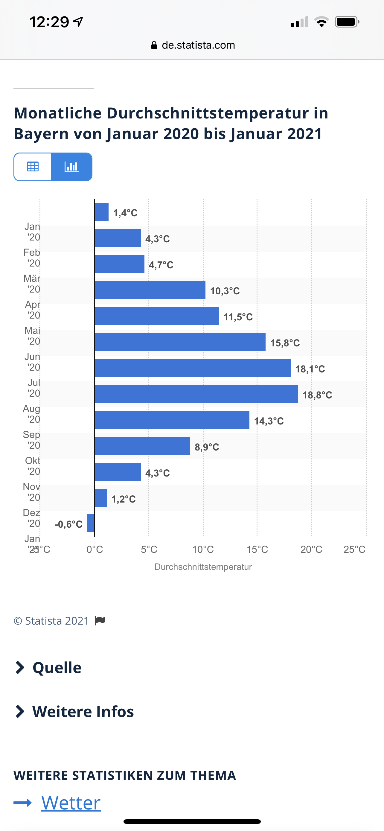

12 und 18 Grad sind schon ungewöhnliche Werte oder? Die Wahrheit liegt doch ungefähr bei 14-15 Grad. So habe ich es eingestellt und so kenne ich es auch.
Alessandro
muss man ausprobieren.
Aber lieber mal eine höhere Einschalttemperatur wählen und sich langsam nach unten tasten, als umgekehrt ;)
tomtom79
tomtom79
Einfach so? ...und vorher war es Euch um 5 Grad zu warm? Ich verstehe diese Maßnahme als Solomaßnahme nicht?
Naja ich weiß jetzt nicht welche Luft-Wasser-Wärmepumpe er hat aber wenn er die maximal Vorlauf begrenzt, dürfte er die benötigte Rücklauf Temperatur vermutlich nur noch über die Laufzeit erreichen, was ja positiv wäre. Da bei denn Außentemperatur die Spreizung so gering ist wird es vermutlich nicht kalt.
