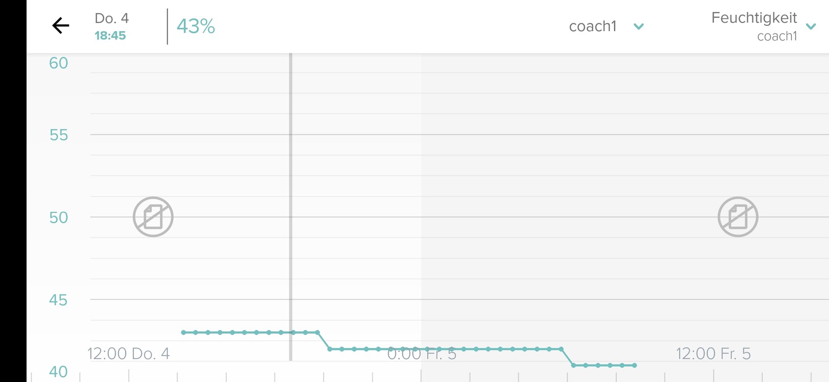

Fällt mir gerade auf, wo Du es sagst. Eigentlich haben wir in 2018/2019 alle möbel im Haus getauscht. Es gibt nur noch sehr wenige Möbel, die es aus unserer Wohnung ins Haus geschafft haben..
Im Bad lüften wir auch direkt nach, (Stoßlüften bei komplett geöffnetem Fenster für ca. 5-10 Minuten) damit der Spiegel wieder frei wird.
Das Gerät misst auch die Luftfeuchtigkeit. Screenshot hänge ich mal an - angeblich top. Aber im Sommer haben wir schon sehr hohe Luftfeuchtigkeit gehabt, ich weis die Werte aber nicht mehr.
Ja, das Nachbessern steht leider bei uns wirklich auf dem Zettel. 🙁

Jetzt musst du auch mal eine Nacht die Anlage ausschalten und dann messen. Damit wir überhaupt wissen, ob das Gerät richtig misst und das Haus auch wirklich dicht ist (falls kein BD Test gemacht wurde).
Dann kann man sagen ob die Anlage richtig arbeitet.
Das mit den Gerüchen ist tatsächlich ein Thema. Das schafft keine Anlage, da erwartest du zu viel.

BlowerDoorTest (?) wurde tatsächlich nicht gemacht. Anlage ausschalten kann ich ja auch über Tag mal machen - dann sollten die Werte ja hochgehen, oder?
