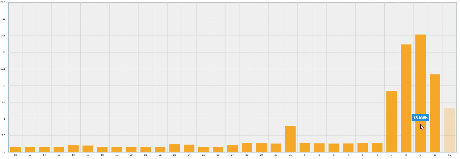

Ok, wie ich bereits vermutet habe, hatte ich einen Verdrahtungsfehler bei den Strommess-Steckdosen - Da war die Lüftung hinter die Heizung geschaltet - das macht natürlich (keinen) Sinn 🤨
Die Heizung verbraucht also nicht übermäßig Strom. Laut der App evtl. 15-20% mehr als sonst, was ja vollkommen in Ordnung ist. (ca. 0,8kWh pro Tag)
Umso mehr ärgere ich mich über den Stromverbrauch der Lüftungsanlage. 😡 Man hätte ja nur mit einem Luftbrunnen oder Ähnlichem arbeiten müssen, dann wäre dieses Problem wohl mehr oder weniger Geschichte. Jetzt verbraucht die Kontrollierte-Wohnraumlüftung im Moment gut 800-1000Watt im Betrieb (bei -12°C Außentemperatur). Ich habe mal die Durchflussmenge bei Normbetrieb wieder auf (die Werksseitig eingestellten) 150 m³/h eingestellt, in der Hoffnung, dass die Luftqualität darunter nicht allzu sehr leidet, aber das wird mir der Luftqualitätsmesser schon sagen... Und die eigene Nase dürfte das auch "anzeigen"
Angehängt auch nochmal der Stromverbrauch, der halt enorm gestiegen ist, seitdem es draußen unter 0°C sind
Balkendiagramm mit täglichem Stromverbrauch in kWh; Höchstwert ca. 18 kWh am Tag 9.
