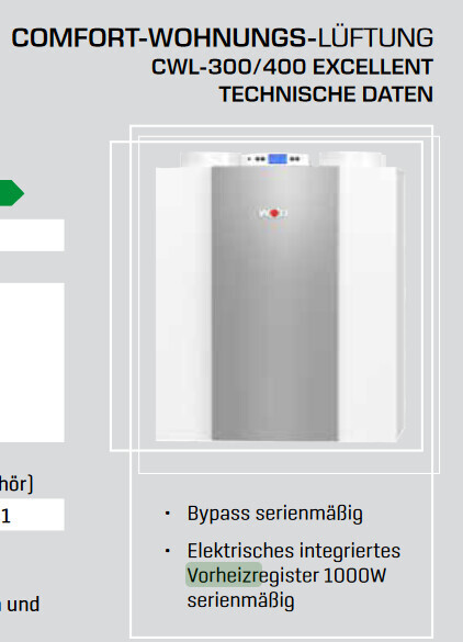

Mycraft
11.02.21 13:55
Bookstar schrieb:
aber da stimmt doch was nicht. Unser Vorheizregister zeigt 50W an aktuell.
Da stimmt alles. Die Wolf-Kontrollierte-Wohnraumlüftung hat ein 1000W Register drin.
CWL-300/400 Komfort-Wohnungs-Lüftung mit grauem Gehäuse, Bypass und 1000W Vorheizregister.
