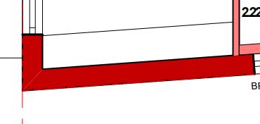

Wer soll denn in der Lücke montieren, die Mainzelmännchen ?
Das wird nur vom Dach des Nachbarn aus gehen.
Ein Blech an die Hochhauswand, das auf das tiefer liegende Dach entwässert, ohne Lücke zum reinregnen

Styrodur einkleben und rechts und links abdichten würde ich mir zutrauen. Dafür käme ich in die Lücke.
Blech anfertigen lassen, dazu bräuchte ich dann wohl einen dachdecker.

Du möchtest also nur oben Styrodur einkleben? Ich glaube das dies keine dauerhafte Löusung sein wird, sinnvoller wäre eben ein Dachecker der dort ein entsprechend Blech montiert bzw. eine Dachrinne. Denn es wäre die Frage, ob du das Wasser auf das Dach des Nachbarn leiten darfst. Ich würde es wenn dann einmal ordentlich machen/machen lassen. Ideal wäre wohl zusätzlich entweder Putz auf die Wand zu bekommen oder eben dann die Lücke zu verschließen und ggf. vorher noch Dämmung einzubringen (das sollte aber ein Fachmann beurteilen).

Wie schon geschrieben, ein Blech ist die einfachste Version, dafür braucht es keinen Dachdecker.
Titanzinkbleche in L-Form gibt es im Baumarkt und auch eine Schiene zum Abdichten am Putz Deines Hauses.
