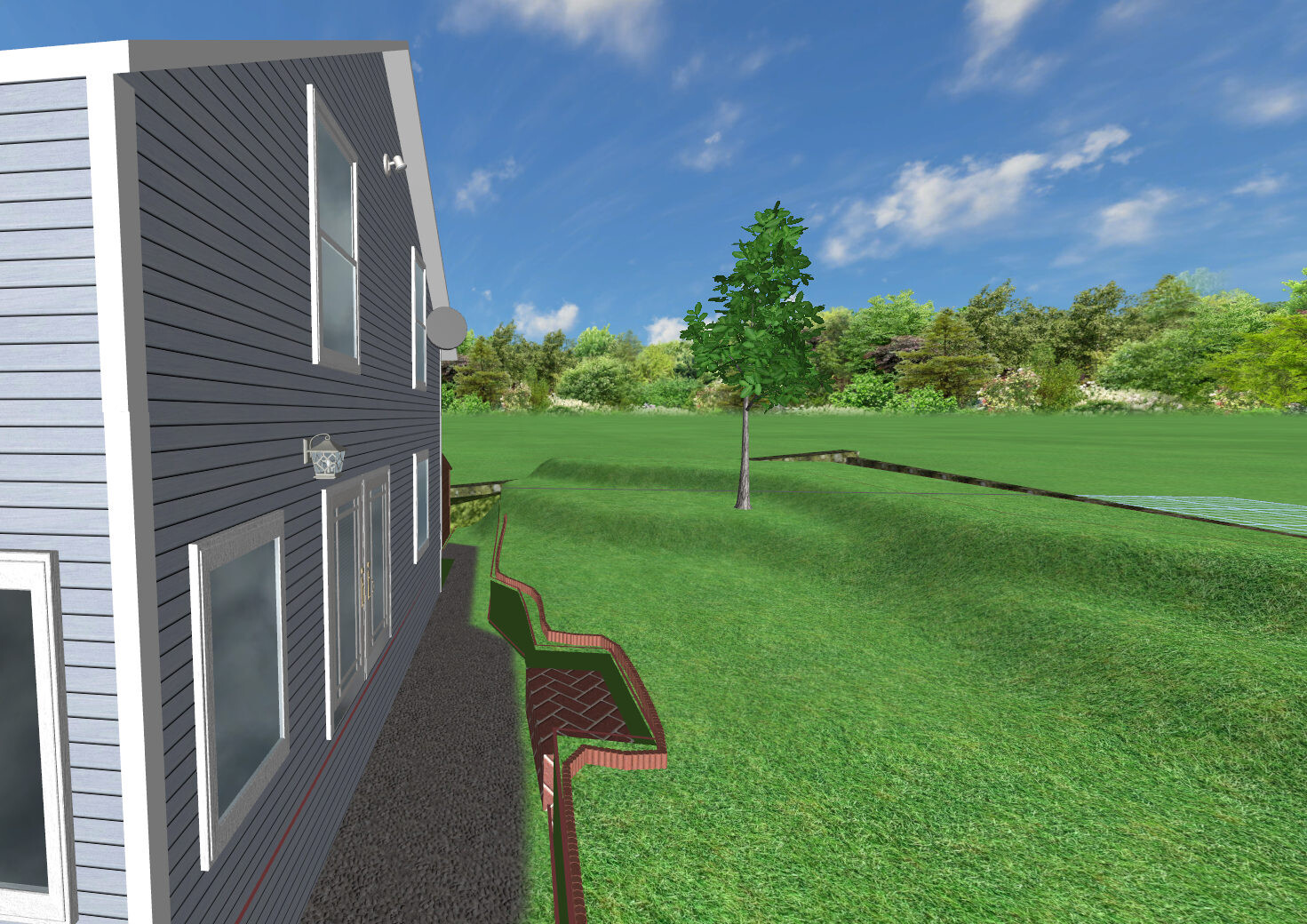

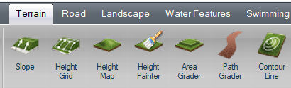

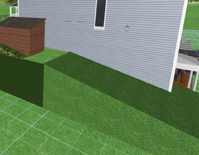

darksun
05.08.22 09:48
Tassimat schrieb:
Leider ist in allen diesen Software-Lösungen der Garten einfach nur eine flache Ebene. Wie man damit ein Grundstück mit Hang planen könnte würde mich brennend interessieren.
Bei "Realtime Landscaping Architect" bin ich soweit, das ich "geschwungene " Gärten (mit kleinen Stufen und Hügel) über die "Terrain-Funktion" hinbekommen.
Für einen Hang am Haus entlang, da "missbrauche" ich die unter "Modeling" vorhandene "Keilfunktion":
Dem "Keil" gebe ich dann als Struktur "Rasen", dann ist es eine gerade, aber ansteigende Rasenfläche (Hang).
Schräger Grashang neben einem grauen Haus mit Fenster; Holzschuppen links.
Screenshot der Terrain-Werkzeugleiste mit Slope und Höhenfunktionen in Landschaftssoftware
