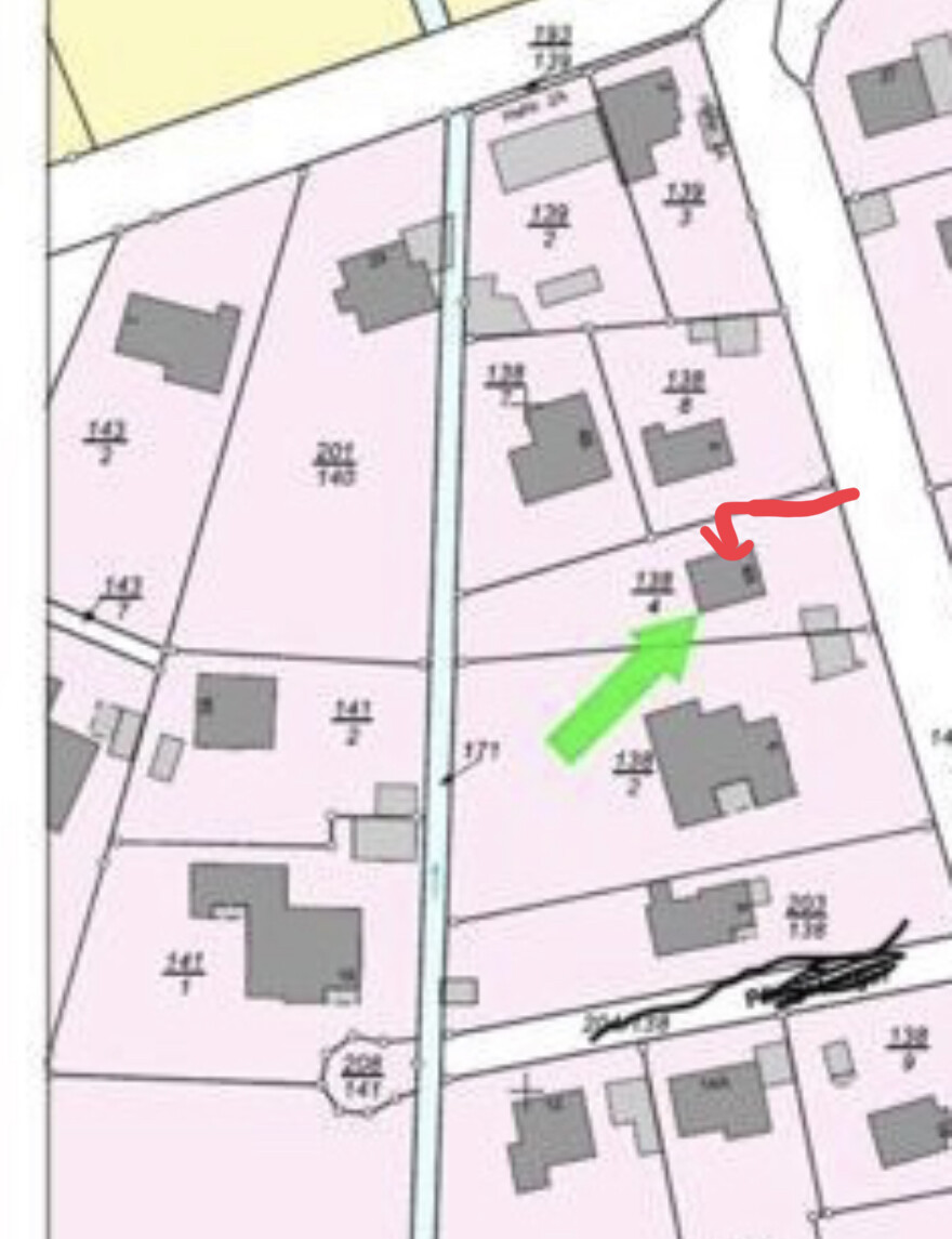

Hallo, ich kann in der Region Hannover ein Grundstück mit einem alten Okal Haus-Fertighaus erwerben. Dieses würden wir entfernen und den ggf. den vorhandenen Keller nutzen (ist trocken). Jetzt kommt die Herausforderung - der Bebauungsplan gibt folgendes wieder: II, Geschossflächenzahl, 0,15 im WR - das Grundstück hat 926 m2 und ist nach Westen ausgerichtet - ergibt 139 m2 - richtig ?
Wir sind eine 3 köpfige junge moderne Familie - wir können uns das Leben in einem kleinen Haus vorstellen. Ich habe aktuell jedoch keine Idee, wieviel netto m2 übrig bleiben ., und auch nicht wie das Haus aufgebaut sein kann ..
Kann ich hier Ideen bekommen ? Gibt es ähnliche Fälle ? Den aktuellen Kellerplan füge ich bei ..,
Was wir mögen:
kubistische Bauformen
Überdachte Terrassen
Offene Wohnkonzepte

Ja, vom Norden 🙂 der Eingang vom Osten über den Westen in den Norden (Eingang aktuell) - richtiges Dreiländereck 😉

Jetzt korrigiert

Ich fasse mal zusammen:
- Bebauungsplan aus den 60igern
- Geschossflächenzahl von 0.15
Wir haben nun 2019: Heute gilt eher das Gegenteil - man soll nicht Land "verschwenden", sondern gut nutzen. Ich denke kaum, dass sich eine Geschossflächenzahl aus den 60igern heute noch so fundiert "durchsetzen" lässt. Entweder gibt es einen angepassten Bebauungsplan (immerhin sind über 50 Jahre ins Land gestrichen) oder es wird über die "Hilfsgrösse Ausnahme" auf dem informellen Weg in die heutige Zeit gelenkt.
Ich wäre da guten Mutes - und eine Voranfrage beim Bauamt hätte ich schon lange gemacht - entweder informell über den Architekten oder direkt.

So, jetzt besteht Klarheit - 0,15 Geschossflächenzahl nach Aussage der Region (die verstehen es jedoch selber nicht )
Bin auf Grundrisse gespannt (das eigentliche Thema )
01.04.19 09:34
Und wie war das mit der Voranfrage?
Man kann sich ja viel Arbeit sparen, wenn das Bauamt eine grosszüge oder auch kleine Überschreitung zulässt.
