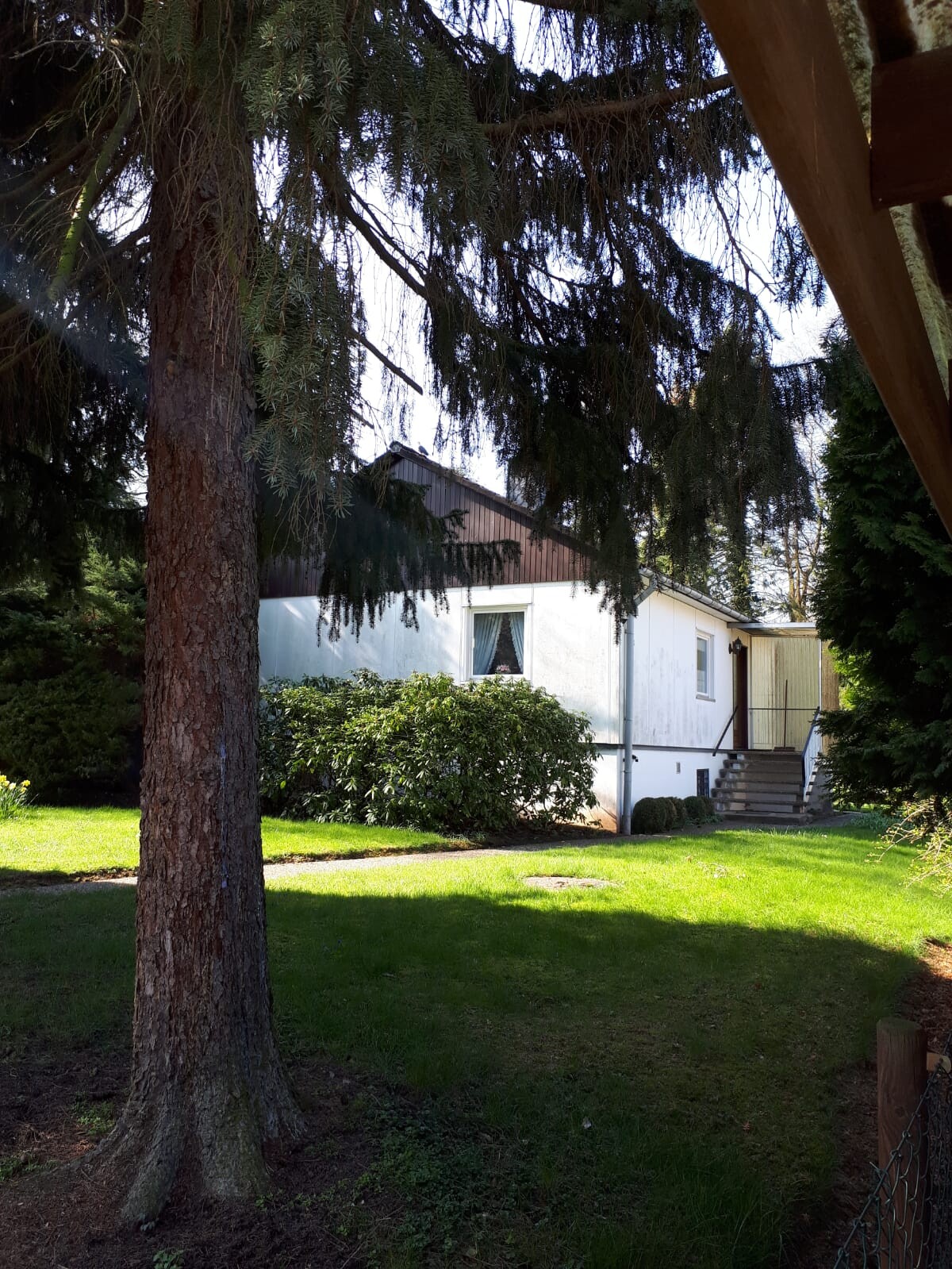

Hallo, ich kann in der Region Hannover ein Grundstück mit einem alten Okal Haus-Fertighaus erwerben. Dieses würden wir entfernen und den ggf. den vorhandenen Keller nutzen (ist trocken). Jetzt kommt die Herausforderung - der Bebauungsplan gibt folgendes wieder: II, Geschossflächenzahl, 0,15 im WR - das Grundstück hat 926 m2 und ist nach Westen ausgerichtet - ergibt 139 m2 - richtig ?
Wir sind eine 3 köpfige junge moderne Familie - wir können uns das Leben in einem kleinen Haus vorstellen. Ich habe aktuell jedoch keine Idee, wieviel netto m2 übrig bleiben ., und auch nicht wie das Haus aufgebaut sein kann ..
Kann ich hier Ideen bekommen ? Gibt es ähnliche Fälle ? Den aktuellen Kellerplan füge ich bei ..,

Zunächst mal sind Grundflächenzahl 0,15 ein echter Luxus. Da das ja für die Nachbarn auch gilt garantiert das Privatsphäre, ein Haus mit Abstand zum Nächsten, viel Grün. Somit das völlige Gegenteil von den 0,4 Grundflächenzahl Stadtvillawüsten in weiss grau mit Buchsbaum im Granitsplittbett davor und Q5 auf der klinischen Auffahrt.
Bei der Größe des Grundstücks ist also ein 10 mal 13 Haus plus Terrasse realisierbar, 10 mal 13! Das heisst ja, mit Obergeschoss locker 145 qm Wohnfläche. Na, wem das nicht reicht. Da sehe ich null Problem für die Planung. Karsten

Hier noch ein Foto Blick vom Osten in den Westen (Eingang im Osten)
Vorderansicht eines kleinen weissen Hauses mit gruenem Garten und grossen Baeumen.
