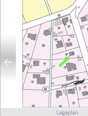

Hallo, ich kann in der Region Hannover ein Grundstück mit einem alten Okal Haus-Fertighaus erwerben. Dieses würden wir entfernen und den ggf. den vorhandenen Keller nutzen (ist trocken). Jetzt kommt die Herausforderung - der Bebauungsplan gibt folgendes wieder: II, Geschossflächenzahl, 0,15 im WR - das Grundstück hat 926 m2 und ist nach Westen ausgerichtet - ergibt 139 m2 - richtig ?
Wir sind eine 3 köpfige junge moderne Familie - wir können uns das Leben in einem kleinen Haus vorstellen. Ich habe aktuell jedoch keine Idee, wieviel netto m2 übrig bleiben ., und auch nicht wie das Haus aufgebaut sein kann ..
Kann ich hier Ideen bekommen ? Gibt es ähnliche Fälle ? Den aktuellen Kellerplan füge ich bei ..,

@Aloha1896 .. dann spendiere mal den Lageplan ... wie schon angedeutet.
Lageplan mit Grundstücksflächen, grün markierter Pfeil zeigt ein benachbartes Grundstück

kbt09 schrieb:
Die 139 m² Geschossflächenzahl ist natürlich echt knapp. Aktuell sind ja bereits 80 qm durch den eingeschossigen Bau verbraucht. Das Dachgeschoss dürfte also nur 59 qm haben .. Außenmauern.
Es gilt also zu ermitteln, was bei euch festgesetzt ist:
Im Bebauungsplan kann festgesetzt werden, dass die Flächen von Aufenthaltsräumen in anderen Geschossen einschließlich der zu ihnen gehörenden Treppenräume und einschließlich ihrer Umfassungswände ganz oder teilweise mitzurechnen oder ausnahmsweise nicht mitzurechnen sind.
Den B Plan habe ich - da ist nix davon erwähnt
