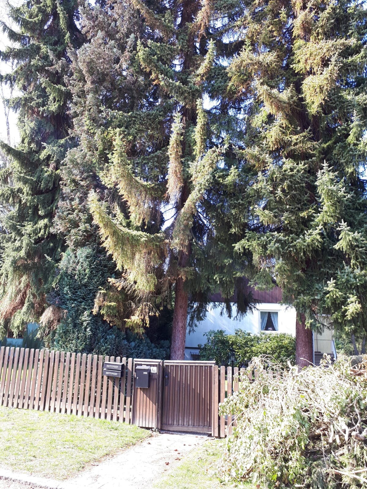

Ach so, mein Engel. Na, schön locker bebaut ist es da aber. Gibt ja nun Bilder.

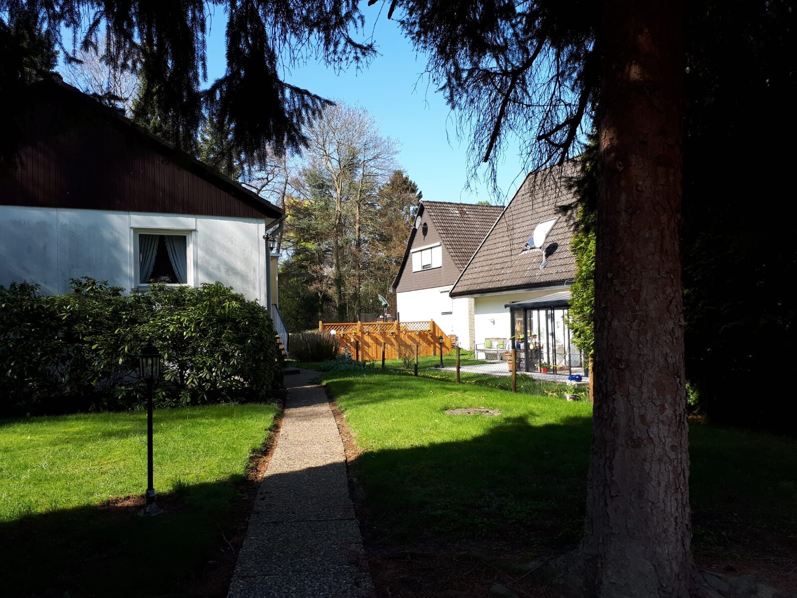

Noch einmal - Bäume vorne Osten komme weg
Blick auf Gartenweg zwischen zwei Wohnhäusern mit Bäumen und Hecken
Gartenansicht mit hohen Kiefern, Holz-Zaun und Tor vor einem Haus

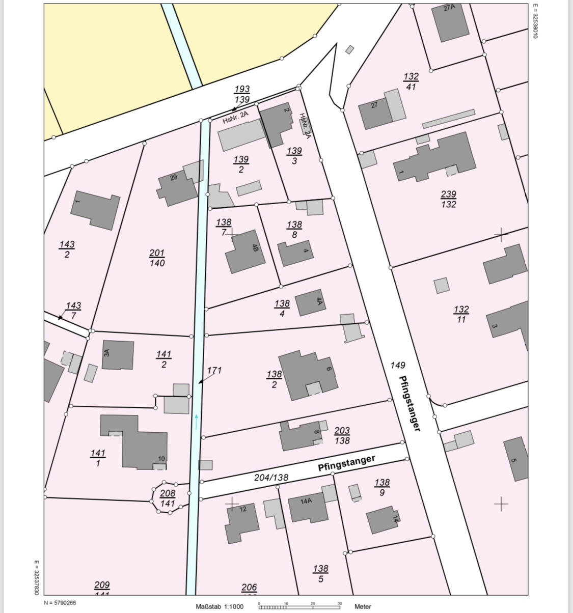

Escroda schrieb:
Die Nachbarn im Norden überschreiten sicher beides. Drei weitere Grundstücke hätte ich auch noch im Verdacht. Einer Befreiung würde ich daher gute Chancen einräumen.
Welche sind gemeint ?
Lageplan eines Baugrundstücks mit Parzellen, Gebäuden und Straßen

Aloha1896 schrieb:
Ist ja bisher nicht so richtig klar
Da ich den erwähnten Widerspruch im Bebauungsplan nicht wirklich für einklagbar halte (ob nun juristisch oder pragmatisch lasse ich offen) und die Texte zum Bebauungsplan nicht kenne, geh' mal davon aus, dass die Geschossflächenzahl tatsächlich 0,15 beträgt.
138/7 und 138/8 sowie 139/3, 141/2 und 138/9 (Augenscheinliche Schätzung)
