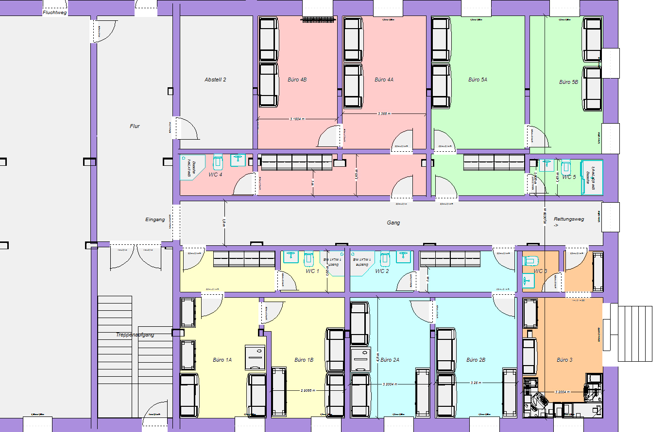

Sehe ich auch wie der Elefant, so ein Layout ist irgendwie schon 50 Jahre alt.
Unnütze Kosten für die vielen Küchen u. WC-Räume mal außen vor.
Olli
benutzer 1004
Vorschlag: Kaffee(!)Küche mit Becken,Kühlschrank, evtl SM, Mikro (wie im Wohnheim) im Flur unterbringen. Das reicht, Sitzplätze braucht man zur zweit eher nicht. Das in eine Nische an der Wand Richtung Klo.
kaho674
kaho674
Wie @BigFoot meinte, wäre das etwa so:
Grundriss eines Bürogebäudes: Flure, Eingänge, Gänge, farbige Büros (Büro 1A–5B) und WC.
Das ist besser, denke ich.
Es ist ein altmodisches Haus mit altmodischen Büros. Die Fenster und die Haustiefe limitieren die Möglichkeiten. Die Zwischenwände können die Mieter ja auf Wunsch auch weglassen. Aber erst mal braucht es nen Plan, um die Rohre ect. zu ziehen.
benutzer 1004
Ja, grob die Richtung. Aber als jemand der schon in kleineren Zimmer gewohnt hat: 1,2m für die Küche reichen ohne SM. Und Bad ist bei mir in der 90qm Wohnung kleiner als in den Büros. Die Frage ist nur: wenn man beides kleiner macht, bekommt man dann ein Büro mehr unter?
